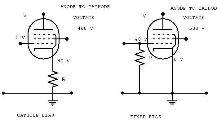

Σύντομη παρένθεση... Όπως διατυπώθηκε τα στοιχεία ισχύος σε push pull τοπολογίες πολώνονται κατά τρόπον ώστε να λειτουργούν αδιάκοπα σε κατάσταση ηρεμίας και μέχρι προβλεπόμενο όριο στο πλάτος του εισερχόμενου σήματος. Αρκετά χαμηλή τιμή σε αυτό το όριο σημαίνει πόλωση σε τάξη ΑΒ ενώ αρκετά υψηλή πόλωση σε τάξη Α.
Παρατηρούμε στο παρακάτω διάγραμμα ρεύματος προς τάση τα διαφορετικά σημεία λειτουργίας για διαφορετικές τάξεις. Ο κατακόρυφος άξονας με μηδενική τιμή τάσης αντιπροσωπεύει κατάσταση κορεσμού όπου το στοιχείο δεν γίνεται να ενισχύσει περαιτέρω αποδίδοντας την ανώτατη τιμή ρεύματος ενώ ο οριζόντιος άξονας με μηδενική τιμή ρεύματος αντιπροσωπεύει το σημείο ανακοπής όπου το στοιχείο διακόπτει τη λειτουργία του.
Οι ημιαγωγοί σε υλοποιήσεις push pull πολώνονται στην προβλεπόμενη τιμή ρεύματος γα την κατάσταση ηρεμίας με διαιρέτη τάσης και διόδους με τα χαρακτηριστικά των πρώτων αυστηρά ταιριασμένα προς εκείνα από τη σύνδεση βάσης-εκπομπού στο αντίστοιχο τρανζίστορ. Εφόσον θα έχουμε ικανοποιητικό βαθμό ταιριάσματος τότε το ρεύμα στις διόδους θα ισούται με το αντίστοιχο στα τρανζίστορ σχηματίζοντας τον αποκαλούμενο ΄΄καθρέπτη ρεύματος΄΄.
Το ζήτημα είναι πως η θέρμανση στους ημιαγωγούς κατά τη λειτουργία τους τείνει να μειώνει την τάση και παράλληλα ν'αυξάνει το ρεύμα στη σύνδεση βάσης-εκπομπού.Εάν αυτές οι μεταβολές δεν αντικατοπτρίζονται και μεταξύ των ομόλογων διόδων - λ.χ. άμα δεν βρίσκονται υπό τις ίδιες θερμικές συνθήκες με τα ελεγχόμενα από αυτές τρανζίστορ - τότε η θέρμανση στα δεύτερα θα οδηγεί σε άνοδο στο ρεύμα πόλωσης. Η΄άνοδος στο ρεύμα πόλωσης θα οδηγεί σε περαιτέρω ανεξέλεγκτη παραγωγή ρεύματος με έκλυση θερμότητας , οπότε τα στοιχεία ισχύος εντάσσονται σ'έναν φαύλο κύκλο που οδηγεί ανεπίστρεπτα στην καταστροφή τους (Φαινόμενο Thermal Runway).
Τέτοιος κίνδυνος θα μειωνόταν σημαντικά χάρη σε απλά δικτυώματα προστασίας όπως λ.χ. μια μικρή αντίσταση συνδεδεμένη στον εκπομπό.Εδώ εμφανίζονται ενστάσεις από κάποιους μηχανικούς ηλεκτρονικών όπως ο μακαρίτης Richard Dunn (nva) που υποστηρίζουν ότι διάφορες προστασίες υποβαθμίζουν την ακροαματική ποιότητα...
Αρκετά όμως με τα τρανζίστορ κι επιστρέφουμε στο αντικείμενο του νήματος... Χωρίς κατάλληλες πολώσεις το κύκλωμα είτε δεν θα εκτελεί τη λειτουργία του είτε θα καταστρεφόταν ταχύτατα. Αυτό που κάνει η εφαρμογή πόλωσης στην περίπτωση των λυχνιών μας είναι να κρατά το οδηγό πλέγμα που υποδέχεται το σήμα σε δυναμικό αρνητικότερο από εκείνο της καθόδου και με τιμή διαφοράς μεταξύ τους κατάλληλη ώστε να τίθεται το προβλεπόμενο σημείο λειτουργίας όπως έχει εξηγηθεί σε προηγούμενες αναρτήσεις.
Το παρακάτω σχήμα απεικονίζει τις δύο εναλλακτικές μεθόδους για εφαρμογή πόλωσης, τη σταθερή (fixed bias) και την πόλωση καθόδου (cathode bias) :
Στη μέθοδο σταθερής πόλωσης μέσω αφιερωμένου γι αυτή τη λειτουργία τροφοδοτικού προσδίδουμε αρνητικότερο δυναμικό DC στο πλέγμα ενώ η κάθοδος ως απευθείας συνδεδεμένη με τη γη θα βρίσκεται σε μηδενική τιμή δυναμικού.
Το εφηρμοσμένο αρνητικό δυναμικό στο πλέγμα μπορεί να μεταβληθεί αλλάζοντας τη ρύθμιση στην αφιερωμένη γραμμή τροφοδοσίας αλλά από τη στιγμή που θα έχει επιλεγεί η προβλεπόμενη τιμή θα πρέπει να μένει σταθερό υπό τις συνθήκες λειτουργίας.Λόγω του τρόπου εφαρμογής θα πρέπει να ελέγχεται σε τακτά χρονικά διαστήματα κατά τη διάρκεια ζωής του κυκλώματος όπως και κατά την αντικατάσταση λυχνιών.
Η μέθοδος της πόλωσης καθόδου ανυψώνει το δικό της DC δυναμικό έναντι του πλέγματος ακολουθώντας ανάδρομη Αρχή εφαρμογής σε σχέση με τη σταθερή. Εδώ είναι το πλέγμα συνήθως συνδεδεμένο με τη γη μέσω αντίστασης που θα έχει αρκετά υψηλή τιμή ώστε το ρεύμα που τη διαρρέει με τη συνοδό πτώση τάσης να έχουν τιμές αμελητέες οπότε το δυναμικό του πλέγματος να θεωρείται ισοδύναμο του μηδενικού από τη γη.
Ανάμεσα στη γη και την κάθοδο μεσολαβεί αντίσταση Rk με κατάλληλη τιμή .Το ρεύμα που θα διαρρέει αυτήν την αντίσταση κατά τη λειτουργία του κυκλώματος θα προκαλεί εκ του νόμου του Ohm πτώση τάσης με τιμή ανταποκρινόμενη σ'εκείνη από την αντίσταση. Δεδομένου ότι όσο ο ενισχυτής μένει ενεργοποιημένος υφίστανται συγκεκριμένο DC δυναμικό ανάμεσα σε άνοδο και κάθοδο και ανοδικό ρεύμα τότε καθώς αυτό αντλείται μέσω της αντίστασης η κάθοδος στην άλλη άκρη της αντίστασης Rk θα βρίσκεται σε DC δυναμικό ανυψωμένο στην επιθυμητή τιμή ως προς εκείνο από το πλέγμα που θα μένει αρνητικότερο.
Κύρια χαρακτηριστικά στην πόλωση καθόδου είναι αφενός μεν ότι δεν χρειάζεται αφιερωμένη γραμμή τροφοδοσίας για την εφαρμογή της αφετέρου δε ότι έχει ικανότητα αυτορρύθμισης. Αν για κάποιον λόγο η άνοδος αντλούσε περισσότερο ρεύμα σε κατάσταση ηρεμίας τότε θα προκύπτει ανάλογα μεγαλύτερη πτώση τάσης κατά μήκος της αντίστασης Rk με αποτέλεσμα να γίνεται ακόμα θετικότερο το δυναμικό της καθόδου έναντι του πλέγματος κι έτσι το πλέγμα ν'απωθεί σε μεγαλύτερο βαθμό τα εκπεμπόμενα προς την άνοδο ηλεκτρόνια ισοσκελίζοντας την απόδοση αφού θα έτεινε να χαμηλώνει το ανοδικό ρεύμα. Αντιστρόφως άμα θα είχαμε μικρότερη άντληση ρεύματος σε κατάσταση ηρεμίας τότε το πλέγμα θα βρεθεί σε λιγότερο αρνητικό δυναμικό ως προς την κάθοδο οπότε θ'απωθεί σε μικρότερο βαθμό τα εκπεμπόμενα ηλεκτρόνια αντισταθμίζοντας έτσι το χαμηλότερο ανοδικό ρεύμα.
Υπό πραγματικές συνθήκες οι επιμέρους παράμετροι και τα εξαρτήματα ακόμα και στη δεύτερη μέθοδο θα έπρεπε να ελέγχονται σε βάθος χρόνου με τη γήρανση των υλικών αφού δεν υπογράφονται συμβόλαια με χαοτικούς παράγοντες. Από την Αρχή Λειτουργίας πάντως συμπεραίνεται πως η πόλωση καθόδου αντιστέκεται σε φαινόμενα runway όπου η λυχνία θα διαρρεόταν από ολοένα αυξανόμενες τιμές ρεύματος απομακρυνόμενη παράλληλα σε ολοένα μεγαλύτερο βαθμό από την ενδεδειγμένη πόλωση με αποτέλεσμα την καταστροφή της. Όσο περισσότερο ρεύμα πάει να κυκλοφορήσει τόσο εντονότερα θα προσαρμόζεται η αντισταθμιστική πόλωση.
Παράγοντες αστοχίας στη μέθοδο της σταθερής πόλωσης θα ήταν δυσλειτουργία στη γραμμή τροφοδοσίας που θα παρείχε το αρνητικότερο δυναμικό ή κακές επαφές ανάμεσα στον ακροδέκτη για το οδηγό πλέγμα και την αντίστοιχη υποδοχή στη βάση της λυχνίας από ελαττωματικά υλικά, οξειδώσεις κτλ.
Πρόσθετος παράγοντας ανακρίβειας στη σταθερή πόλωση το γεγονός ότι διαφορετικά τεμάχια από τον ίδιο τύπο λυχνιών δύνανται υπό σταθεροποιημένη τιμή στο δυναμικό του οδηγού πλέγματος να παράγουν αρκετά διαφοροποιημένες τιμές σε ανοδικά ρεύματα ηρεμίας μεταξύ τους.
Εκτός όμως από τη διάκριση ως προς την Αρχή Λειτουργίας υπάρχουν και άλλοι παράγοντες που επιδρούν στην επιλογή της καταλληλότερης μεθόδου όπως οι παρακάτω αναφερόμενοι :
- Η σταθερή πόλωση συντελεί σε μεγαλύτερη παροχή ισχύος ενώ η πόλωση καθόδου έχει μικρότερη απόδοση σπαταλώντας κιόλας ενέργεια εκλυόμενη υπό μορφή θερμότητας στην αντίσταση Rk.
- Με τη σταθερή πόλωση η πραγματική DC τάση ανόδου είναι η μετρούμενη τιμή ανάμεσα σε αυτήν και τη γη. Στην πόλωση καθόδου η πραγματική τάση θα είναι η διαφορά του θετικού δυναμικού στην κάθοδο από τη μετρούμενη τιμή για την άνοδο προς τη γη. Αυτό σημαίνει ότι η πρώτη μέθοδος επιτρέπει χαμηλότερες τιμές στην παρεχόμενη DC τάση από το τροφοδοτικό.
- Η σταθερή πόλωση είναι αναγκαία για τη λειτουργία σε τάξη ΑΒ κατά την οποία η τιμή στο ανοδικό ρεύμα αυξάνεται παράλληλα με το ανερχόμενο πλάτος στο σήμα εισόδου, οπότε θα ήταν ανεφάρμοστη η πόλωση καθόδου που θ'αντιστεκόταν σε τέτοια απαίτηση. Η εφαρμογή σταθερής πόλωσης δουλεύει σε επίπεδο ανεξάρτητο από τα υπόλοιπα στοιχεία στο ενισχυτικό στάδιο.
- Η σταθερή πόλωση οδηγεί σε μικρότερες τιμές ολικής αρμονικής παραμόρφωσης. Διευκολύνει επίσης σχεδιαστικούς πειραματισμούς με διαφοροποιημένες τιμές στο ανοδικό ρεύμα για την ανίχνευση σημείου λειτουργίας που θ'ακουγόταν πιο ελκυστικά στον χρήστη.
- Τελειωτικός παράγων εκεί όπου θα υπήρχε δυνατότητα επιλογής καθίσταται όμως η ακροαματική προτίμηση... Η διχογνωμία πάνω σε αυτήν αντανακλά τη γνωστή ανάμεσα σε Push Pull και Single Ended τοπολογίες... Εκεί όπου οι μεν υποστηρίζουν πόσο καθαρότερα με σφριγηλότερο αντίκτυπο και καλύτερη εστίαση αποδίδει η σταθερή πόλωση συγκρινόμενη με χαλαρότητα και ασάφεια από την πόλωση καθόδου οι δε θα πίνουν νερό στο όνομα της μεγαλύτερης συνάφειας με πραγματική μουσική, φυσικότερης ροής στο αναπαραγόμενο γεγονός και γλυκύτητας της πόλωσης καθόδου συγκρινόμενη με τον αποστειρωμένο και τραχύ χαρακτήρα της σταθερής πόλωσης...
Θα μπορούσε κάποιος να πει ότι επικρατούν ανάμεσα στους οπαδούς της λυχνίας ιδιαίτερα πολωμένες απόψεις ως προς τη...μέθοδο πόλωσης.
Σα να μην έφταναν όλα τα προαναφερθέντα η εύρεση της βέλτιστης πόλωσης για σχεδιάσεις τάξης ΑΒ είναι επίσης γκρίζα ζώνη αφού αν έχουμε στόχο την ταπείνωση στο φαινόμενο παραμόρφωσης διάβασης το σημείο όπου αυτό θα εμφανίζεται σε καθεμία περίπτωση εξαρτάται από παράγοντες όπως το εφηρμοσμένο ποσό αρνητικής ανάδρασης , η δυσκολία οδήγησης με το εκάστοτε συνδεδεμένο ηχείο που θα έκανε κατά την αύξηση στάθμης τις λυχνίες να πιέζονται γρηγορότερα στα όρια ισχύος τους αλλά και την ποιότητα οδήγησης του πλέγματος από το στάδιο του αναστροφέα φάσης που προηγείται.
Γεγονός είναι ότι η σταθερή πόλωση χρησιμοποιείται στο σύνολο των υλοποιήσεων τάξης ΑΒ και σε αξιόλογο ποσοστό των push pull τάξης Α ιδίως άμα περιλαμβάνουν πέντοδες λυχνίες ισχύος. Η πόλωση καθόδου τείνει να χρησιμοποιείται κατά κόρον σε τριοδικές Single Ended υλοποιήσεις με τις εξαιρέσεις ν'αφορούσαν κυρίως σε πέντοδες SE...
