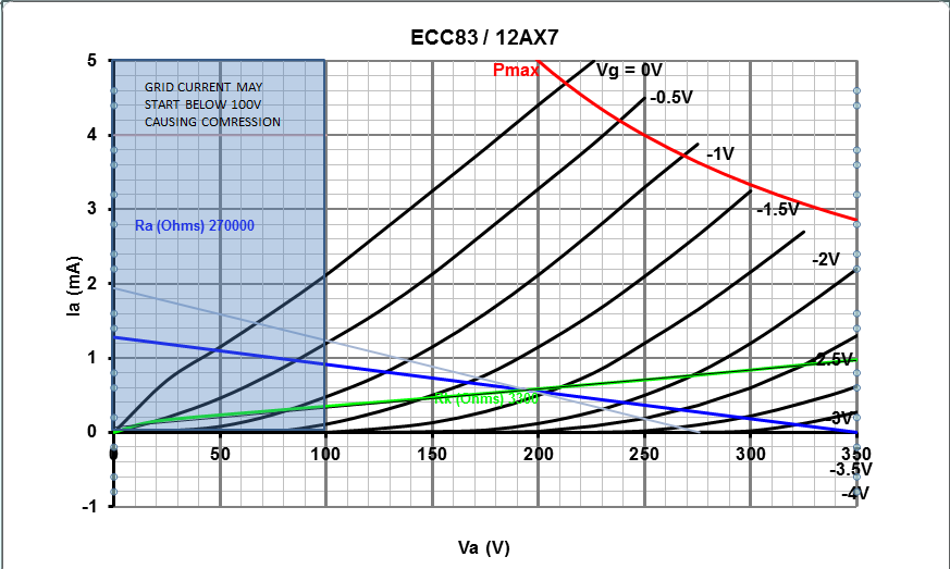

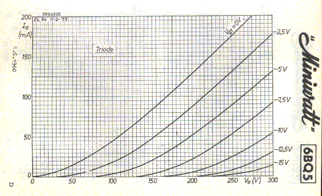

Αναρωτιέμαι μήπως ταυτίζεται εδώ η λειτουργία σε τάξη Α με την τοπολογία Single Ended... To push-pull διαφοροποιείται στο προφίλ ολικής αρμονικής παραμόρφωσης αφού επικρατούν συνήθως διαφορετικές αρμονικές συνιστώσες σε σχέση με το προηγούμενο. Η ίδια τριοδική λυχνία σε SE & PP θ'απαιτεί σταθερά πόλωση για λειτουργία σε τάξη Α προκειμένου να μην αυξάνεται η τιμή στην ολική αρμονική παραμόρφωση εννοείται για την προβλεπόμενη ζώνη ωφέλιμης ισχύος . Ο βαθμός γραμμικής λειτουργίας σε τύπους λυχνιών φανερώνεται από τις παραστάσεις ρεύματος προς τάση ανόδου όπως είναι δημοσιευμένες στο αντίστοιχο datasheet .
Εδώ λοιπόν για παράδειγμα μπορεί να παρατηρηθεί ότι ο βαθμός γραμμικής συμπεριφοράς για μια πέντοδο EL84 συνδεσμολογημένη ως τρίοδος είναι ανώτερος σε σύγκριση με μια αυθεντική τρίοδο όπως η ECC 83...
EL84 σε λειτουργία ψευδοτριόδου :
Αντίστοιχο διάγραμμα για τη γνήσια τρίοδο ECC 83:

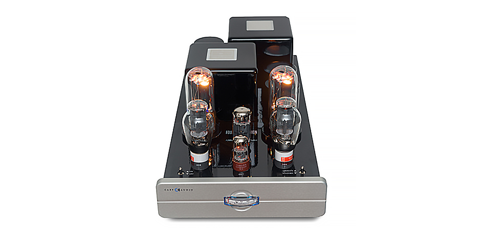

Σε Α2 δεν ξέρω εάν έπαιξε τίποτα σε PP, ενώ σε SE ξέρω μόνο τον Cary. Λες να ήταν και το τερας; Δε ξέρω, δεν είδα μεγάλες οδηγές.

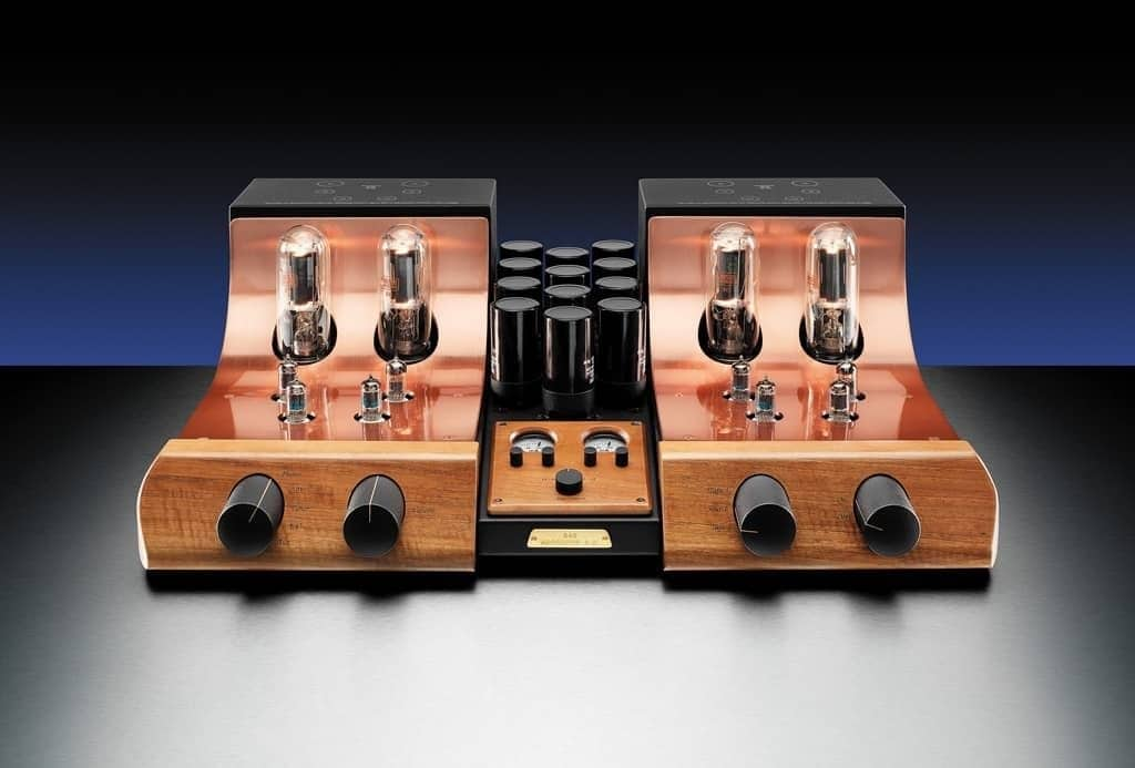

Monoblocks Push Pull 70 Watt class-A & 150 Watt class-AB

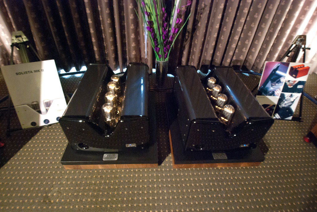

Viva! Audio Aurora:
Parallel SET Monoblock 3X845+ 211 ή 3X211 + 845 35 Watt αμιγής class-A
Stereo Parallel SET 2X845 35 Watt αμιγής class A
Αλλά το πραγματικό ΄΄τέρας΄΄ είναι το παρακάτω :
Monoblocks SET 60 Watt αμιγής class-A ανερχόμενα σε 170 Watt στην ΄΄επάρατη΄΄ Α2

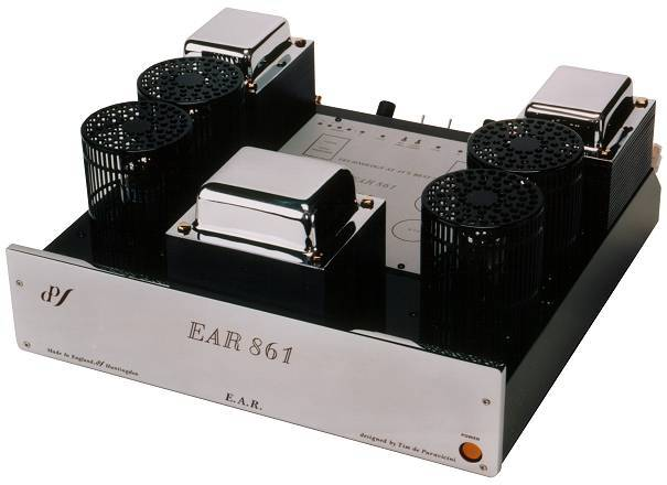

Κι ο Τιμ έβγαλε ενισχυτικά λυχνίας μεγάλης ισχύος, με σοβαρές ικανότητες οδήγησης. Τι βρήκε στις 809 κανείς δε ξέρει.

Όπως σχεδόν όλοι μας, έχω ακούσει πολλούς λαμπάτους ενισχυτές, παρότι δεν έχω λάμπα στο σύστημα μου.
ο ήχος που θυμάμαι ευχάριστα όμως , προέρχεται κυρίως από έναν EAR ολοκληρωμένο και δευτερευόντως από έναν Jadis.
κατι καλό θα έκανε ο Tim.:geek: (radical designer )
για να μη παρεξηγηθώ, δεν απαξιώνω τους άλλους, απλά αυτά μου έχουν αφήσει μια διαχρονική ευχάριστη θύμηση και αν ήταν να κινηθώ προς τη λάμπα, μάλλον κατά κει θα κοιτούσα πρώτα.:biggrin:
PARAVICINI RULZ!
Ακούς Musical fidelity A1000?
Unison Mystery One?
Τον ακους τον τιμ μέσα, έχει σαφή ηχητική υπογραφή.
Και μαρές αυτό.

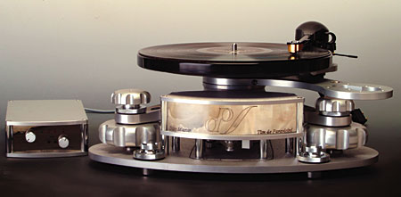

Κάποτε μάλιστα, ήθελα να αποκτήσω το πικάπ του. Νομίζω πως είναι εξαιρετικό, αλλά πέραν αυτού, είναι μοναδικό, και δικής του σχεδίασης, πράγματα υψηλότερης αξίας από το πόσο καλό είναι. 😎
Μαγνητικό βέβαια..
"The turntable is so complicated to discuss, it would probably take a couple of hours to describe it—it's not something that could be grasped in a few minutes. But the principle, what I was after, was a turntable that didn't sound like a turntable. I wanted you to hear the record, warts and all, but I didn't want you to hear extraneous problems that were going on in the room. That's why I developed the magnetic drive-coupling system, so I could divorce all the outboard world from the platter and tonearm. That was the secret of the thing, to make sure that the platter and tonearm are one entity that is isolated from the room and from all the boundaries, from noise and so on."
