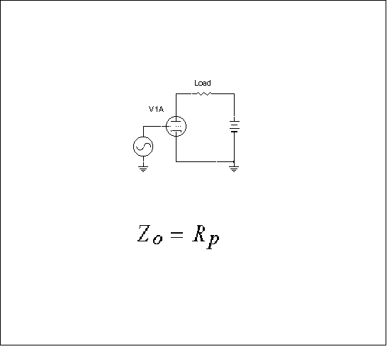

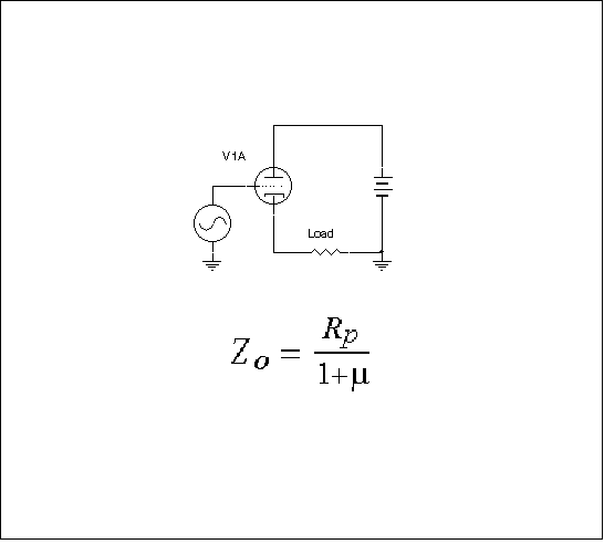

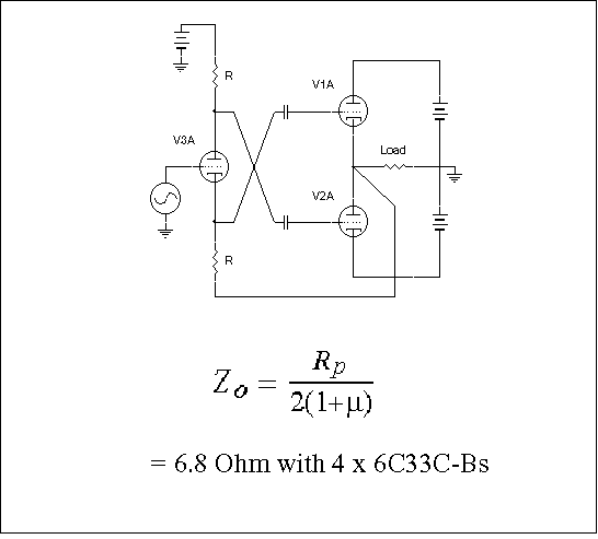

Μια προτεινόμενη λύση για ταπείνωση στη φαινόμενη εμπέδηση της λυχνίας εξόδου είναι η διαμόρφωση σε τοπολογία ακολούθου καθόδου (Cathode Follower) για το συνδεδεμένο ηχείο. Στο παρακάτω ενδεικτικό σχηματικό με τη γνωστή λυχνία 6C33C η τιμή Zo προκύπτει από την εικονιζόμενη σχέση με Rp την εγγενή αντίσταση ανόδου και μ τον γνωστό από προηγούμενες αναρτήσεις συντελεστή ενίσχυσης :
Η μονή λυχνία λειτουργεί σε αμιγή τάξη Α με την ωφέλιμη ισχύ να έχει πολύ χαμηλή τιμή. Η συνιστώσα DC ρεύματος από την άνοδο αντί να διοχετευόταν στο ηχείο εκτρέπεται προς τη γη χάρη στο πηνίο που παρεμβάλλεται μεταξύ των δύο παράλληλα συνδεδεμένο προς το φορτίο. Η αλληλεπίδραση με την παρουσία επαγωγικού στοιχείου περιορίζει την έκταση στο κάτω άκρο του φάσματος.
H παραλλαγή κατά White προέβλεπε ως ακόλουθο καθόδου δεύτερη λυχνία σε ρόλο buffer. H φαινόμενη εμπέδηση χαμήλωνε περαιτέρω με βρόχο feedback μεταξύ ανόδου στην πρώτη λυχνία και δεύτερης η οποία κατόπιν επανατροφοδοτούσε με σήμα κάθοδο και πλέγμα στην πρώτη. Χάρη στη λειτουργία της η δεύτερη μπορούσε ν'αποδίδει ρεύμα στο ηχείο κατά τη θετική ημιπερίοδο σήματος και να το αντλεί πίσω κατά την αρνητική ημιπερίοδο αλλά η αποδιδόμενη ισχύς παρέμενε χαμηλή, κατάλληλη περισσότερο για οδήγηση ακουστικών.
Επόμενη τοπολογία αυτή της κοινής καθόδου (Common Cathode) με αυτήν να γειώνεται.Από την εικονιζόμενη σχέση είναι προφανές ότι η αντίσταση εξόδου θα έχει πολύ μεγαλύτερη τιμή από την επιθυμητή. Εννοείται ότι κι εδώ θα έχουμε πηνίο παράλληλα συνδεδεμένο με το φορτίο για εκτροπή του DC ρεύματος προς το τελευταίο.Το κέρδος του κυκλώματος επίσης είναι διαφοροποιημένο με αυτήν την τοπολογία να μένει δημοφιλής στους σύγχρονους οπαδούς των Single ended OTL για οδήγηση... ακουστικών.

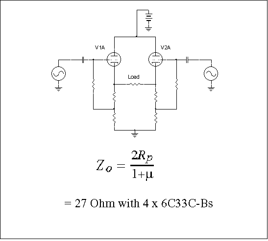

Οι Fletcher & Cooke δημοσίευσαν το 1951 ένα σχέδιο για balanced push-pull τοπολογία ακολούθου καθόδου με οκτάδα από τις λυχνίες 6AS7G ν'αποδίδουν ισχύ 6,32 Watt σε φορτίο ονομαστικής εμπέδησης 16Ωμ. Η λειτουργία κι εδώ περιοριζόταν σε αμιγή τάξη Α με μικρή απόδοση ισχύος ενώ η φαινόμενη εμπέδηση εξόδου δεν είχε αρκετά χαμηλή τιμή.
Με διπλασιασμό και παράλληλη σύνδεση των επιπλέον λυχνιών με τις επιμέρους πρώτες η τιμή για ανοικτό βρόχο πριν την εφαρμογή οποιασδήποτε ανάδρασης κατέρχεται σε Zo = Rp / 2+2μ αλλά είναι τετραπλάσια σε σύγκριση με τη θεωρητική από τετράδα παραλληλισμένων λυχνιών καθότι τα ζεύγη θα είναι εν σειρά συνδεδεμένα μεταξύ των.

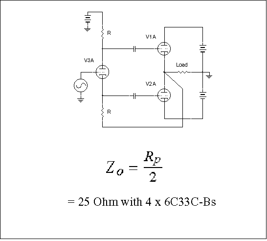

Η τοπολογία Single Ended Push Pull προτάθηκε την ίδια χρονιά με την προηγούμενη από τους Peterson & Sinclair και καθιερώθηκε ως πρότυπο OTL κυκλώματος. Είναι ικανή για ανώτερες τιμές ισχύος με λειτουργία σε τάξη AB1 ή ΑΒ2 (ανάλογη της Α2 όπου το πλέγμα οδηγείται σε θετικότερα δυναμικά ως προς την κάθοδο) αλλά προκύπτει θέμα εξισορρόπησης στο κύκλωμα.
Το ηχείο εμφανίζεται ως φορτίο συνδεδεμένο στην κάθοδο τη; ανώτερης λυχνίας και την άνοδο της κατώτερης. Αν χρησιμοποιηθεί ως προηγούμενο στάδιο οδήγησης ο τυπικός push-pull αναστροφέας φάσης παρέχων δηλαδή όμοια σήματα με αντίθετη μεταξύ των πολικότητα τότε το ανώτερο τμήμα θα λειτουργεί εν είδει ακολούθου καθόδου με το κατώτερο εν είδει κοινής καθόδου. Προκύπτει έτσι ανισορροπία ως προς τη φαινόμενη εμπέδηση και το κέρδος μεταξύ των επιμέρους τμημάτων στο τελικό στάδιο όπου το συνδεδεμένο ηχείο θα εμφανίζεται σε επίπεδο εισόδου στο ανώτερο μισό ενώ στο κατώτερο σε επίπεδο εξόδου. Η ανισορροπία έχει ως συνέπεια την απαίτηση για εξειδικευμένο κύκλωμα στο στάδιο οδήγησης.
Φτάνουμε έτσι στο 1954 και την περίφημη πaτέντα του Julius Futterman που πρότεινε η συνδεδεμένη αντίσταση από την κάθοδο της λυχνίας έχουσας ρόλο αναστροφέα φάσης να οδεύει πρώτα στο συνδεδεμένο ηχείο και μετά στη γη αντί να κατέληγε απευθείας στη δεύτερη όπως θα γινόταν κανονικά. Αυτή η διαδρομή σήμαινε πως τα αντίθετης πολικότητας σήματα από το στάδιο οδήγησης θα εισάγονταν υπό όμοια συνθήκη μεταξύ πλέγματος και ανόδου και στα δύο τμήματα από το στάδιο εξόδου.
Ο Futterman υποστήριζε ότι με αυτήν τη μέθοδο και τα δύο τμήματα λυχνιών θα λειτουργούσαν εν είδει ακολούθου καθόδου . Ο ισχυρισμός δεν ίσχυε στην πραγματικότητα αφού η θετική ανατροφοδότηση από την παροχή του διαχωριστή φάσης στην έξοδο προς το ηχείο εξουδετερωνόταν αμοιβαία με την αρνητική από την πλευρά του ηχείου που θα έδινε υποτίθεται το ισοδύναμο φαινόμενο ακολούθου καθόδου.Η μέθοδος του Futterman έκανε ουσιαστικά το ανώτερο τμήμα να συμπεριφέρεται ως ανάλογο κοινής καθόδου όπως το κατώτερο με συνέπεια η φαινόμενη εμπέδηση στην έξοδο να είναι κατά πολύ ανώτερη από την αντιστοιχούσα σε κανονική λειτουργία ακολούθου.
Η χρήση ανάδρασης εξυπηρετεί κυρίως την εξισορρόπηση στις συνθήκες οδήγησης μεταξύ των τμημάτων.Η τοπολογία προβλέπεται για λειτουργία σε τάξη ΑΒ1 αλλά η προώθηση σε ΑΒ2 για μεγαλύτερη ισχύ τείνει σε αρκετά ανώτερες τιμές παραμορφώσεων λόγω της αναπόφευκτης ατέλειας ανάμεσα στα επιμέρους δικτυώματα από το στάδιο οδήγησης με το ρεύμα που θα διαρρέει το πλέγμα να μην είναι συμμετρικά κατανεμημένο ανάμεσα στα αντίστοιχα τμήματα από το στάδιο εξόδου.
Η παραλλαγή του ΄΄αντίστροφου΄΄ Futterman προβλέπει διασταύρωση για τις οδούς οδήγησης προς τα αντίστοιχα τμήματα στο στάδιο εξόδου με αποτέλεσμα να λειτουργούσαν τώρα αμφότερα ως ζεύγος ακολούθου καθόδου. Η ταπείνωση στη φαινόμενη εμπεδηση εξόδου οδηγεί σε ανώτερη απόδοση ισχύος απαιτεί όμως τελική λυχνία υψηλού κέρδους και διαφοροποιημένες παραμέτρους κατά τη λειτουργία οδήγησης προς το τελικό στάδιο. Με πρόβλεψη για τριοδική λειτουργία προκύπτει φαινόμενη εμπέδηση σε τάξη ενός τρίτου σε σχέση με την κλασσική διάταξη Futterman.
(συνεχίζεται...)
