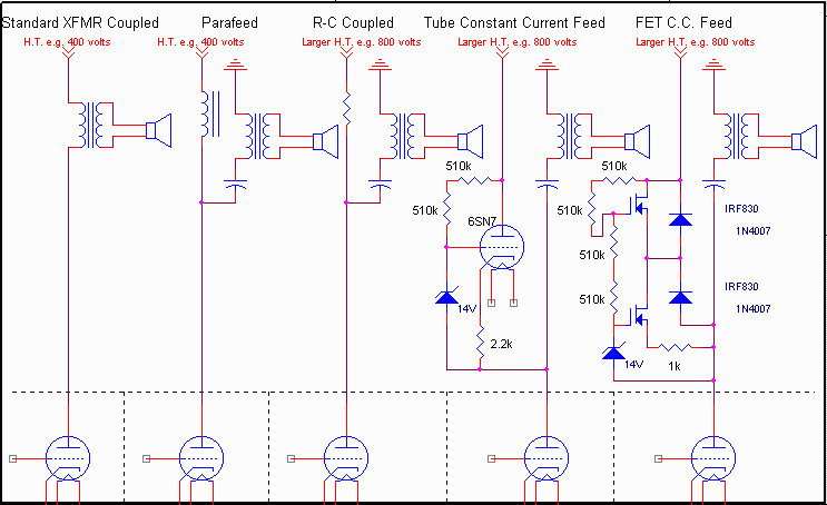

Ακολουθούν στην παρακάτω παράσταση σχηματικά από παραλλαγές στη σύζευξη της λυχνίας ισχύος με τον Μ/Χ εξόδου :
Τοπολογία φόρτισης με αντίσταση και σύζευξη μέσω πυκνωτή με τον Μ/Χ εξόδου : Όπως περιγράφεται μεσολαβεί αντίσταση με υψηλή τιμή ανάμεσα στο τροφοδοτικό του ενισχυτή και την άνοδο. Η τάση τροφοδοσίας για την άνοδο πρέπει επίσης να είναι αρκετά υψηλότερη λόγω της ύπαρξης αντίστασης που θα προκαλεί κάποια πτώση μεταξύ των άκρων της.
Πλεονεκτήματα αυτής της μεθόδου ότι η συνιστώσα DC δεν περνάει στον μετασχηματιστή ενώ το άβολο σε διαστάσεις στραγγαλιστικό πηνίο θα έχει αντικατασταθεί από σκέτη αντίσταση. Η τελευταία είναι συνδεδεμένη παράλληλα προς την άνοδο οπότε το πρωτεύον του Μ/Χ θα βλέπει τη συνισταμένη εμπέδηση αυτής και της ανόδου που θα έχει εκ των πραγμάτων μικρότερη τιμή κι έτσι ο μετασχηματισμός της θα παρέχει ακόμα μικρότερη αντίσταση στην έξοδο από το δευτερεύον. Συνδυαζόμενο αυτό με την απουσία επαγωγικού στοιχείου αλλά και ενδογενούς χωρητικότητας από τα σύρματα στο choke παράλληλα με την άνοδο θα παρ απόκρισης στο κάτω άκρο και το άνω άκρο του φάσματος αντίστοιχα.
Μειονεκτήματα η ανάγκη γι ανυψωμένη τάση DC τροφοδοσίας με το δυναμικό στη λυχνία να μη ξεπερνά την τιμή της πρώτης στις κορυφές θετικών ημιπεριόδων από το σήμα , η εκπομπή αυξημένης θερμότητας από την αντίσταση και η μείωση στην αποδιδόμενη ισχύ εξόδου συγκρινόμενη με το parafeed. Αυτά τα μειονεκτήματα έχουν περιορίσει την εφαρμογή τέτοιας μεθόδου σύζευξης.
Φόρτιση με σταθερή πηγή ρεύματος : Στη θέση του choke θα μπει ενεργό στοιχείο με σταθερή παροχή ρεύματος DC μέσω του τροφοδοτικού. Χάρη σε αυτό η λειτουργία της λυχνίας ισχύος φτάνει στη βέλτιστη γραμμικότητα. Η AC εμπέδηση της ανόδου μένει υψηλή όμως τώρα δεν θα διακυμαίνεται σε συνάρτηση προς τη συχνότητα στο σήμα. Το ενεργό στοιχείο μπορεί να είναι είτε πέντοδος λυχνία είτε ημιαγωγικό.
Κύρια πλεονεκτήματα ότι η DC συνιστώσα παραμένει αποκλεισμένη, η έκταση στις πρώτες οκτάβες είναι ικανοποιητική, η απώλεια ισχύος θα είναι μικρότερη συγκρινόμενη με τη φόρτιση μέσω αντίστασης με χαμηλότερη την απαιτούμενη DC τάση από το τροφοδοτικό.Μικρότερο βάρος και διαστάσεις από την parafeed. Καθώς η λυχνία ισχύος θα λειτουργεί προσεγγίζοντας κατάσταση διακοπής με τις υψηλές τιμές δυναμικού προκαλούμενες από το σήμα η τιμή του ρεύματος θα παραμένει σταθερή αποδιδόμενη στο συνδεδεμένο ηχείο από την έξοδο.
Μειονέκτημα ότι δεν παύει η ανάγκη για υψηλότερη DC τάση στην τροφοδοσία της λυχνίας ενώ θα έχουμε και μικρότερη τιμή στην αποδιδόμενη ισχύ σε σχέση με την τοπολογία parafeed.Εγγενές μειονέκτημα στην τρέχουσα μέθοδο είναι ότι η εφαρμογή πηγής σταθερού ρεύματος είναι πρακτικά εφικτή αποκλειστικά σε τρίοδες λυχνίες ισχύος, αφού οι πέντοδες συμπεριφέρονται ήδη από την λειτουργία τους ως σταθεροί περιέκτες ρεύματος.
Ειδικά για την περίπτωση λυχνιακής πηγής σταθερού ρεύματος προκύπτουν επιπλοκές στην εφαρμογή με τα κυκλώματα πόλωσης καθόδου και τους πυκνωτές παράκαμψης όπως είχαν περιγραφεί σε προηγούμενη ανάρτηση στα τυπικά λυχνιακά κυκλώματα. Επίσης η περίπτωση εφαρμογής τρανζίστορ ως πηγής σταθερού ρεύματος είναι ενδεχόμενο να δυσαρεστούσε με την παρουσία του το λυχνιακό κοινό χρηστών ενώ θα χρειάζεται και προσαρμογή ψυκτρών γι απαγωγή θερμότητας.
Συγκριτικά η εναλλακτική σύζευξη με πηγή σταθερού ρεύματος από ημιαγωγούς σε push-pull τοπολογία :
Όπως έχει εξηγηθεί από τα προηγούμενα στις τοπολογίες push-pull θεωρητικά δεν υφίσταται χάρη στον τρόπο λειτουργίας τους συνιστώσα DC στον πυρήνα του Μ/Χ εξόδου. Στην πράξη όμως και με την πάροδο του χρόνου προκύπτουν κατά τη λειτουργία των κυκλωμάτων μικρές ανισορροπίες σε μεμονωμένες λυχνίες και ρεύματα πόλωσης άρα και το ενδεχόμενο να μη συνέβαινε πλήρης αμοιβαία εξουδετέρωση στις αντιτιθέμενες μαγνητικές πολώσεις.
Τέτοιο ενδεχόμενο θα γινόταν ν'αντιμετωπίζεται με την εφαρμογή μεθόδων όπως οι προαναφερθείσες σε τοπολογίες Single Ended με σκοπό τη σταθεροποίηση των παρεχόμενων ρευμάτων DC στα λυχνιακά στοιχεία.
