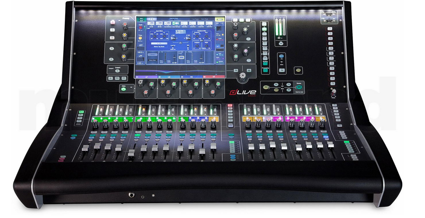

κ. Ιωαννη σας διαβεβαιω αν ειχα σημερις χρηματα θα εσιαχνα ενα Συστημα σουπερ ντουπερ και ουαου:dance2: με ενα υποβαθυφωνο με δυο 15α;) ενα μεσαιο με πολαπλα 8α;) και ενα για τα ψιλα με πολαπλα τουιτερ;) ψηφιακη κονσολα τρις επαγγελματικους ενισχυτες συστημα ΑΡΕΙ δηλαδης:dance2:
Στην πριβε αιθουσα απ εχω εγω δεν υπαρχει παντοφλα επισης εχει θεμελιακη και ΠΡΙΒΕ γειωση 08 ωμ σην σπεσιαλε RT60 και ενα καλωδιο απ την κολονα της ΔΕΗ μεχρι το σεταπιον:gamer:
Δεν τα ξερς εσυ αυτα γιατι δεν εχς τετοια αιθουσα τι να κανουμε τωρα:dance:
Υπολογιζω να πηγαινα απο το 10% που ειμαι σημερις να πηγαινα στο 14% ΟΧΙ στο 15% εΙναι μεγαλο ΑΛΜΑ εστω και 1% αυτα για σημερις :drinks:
