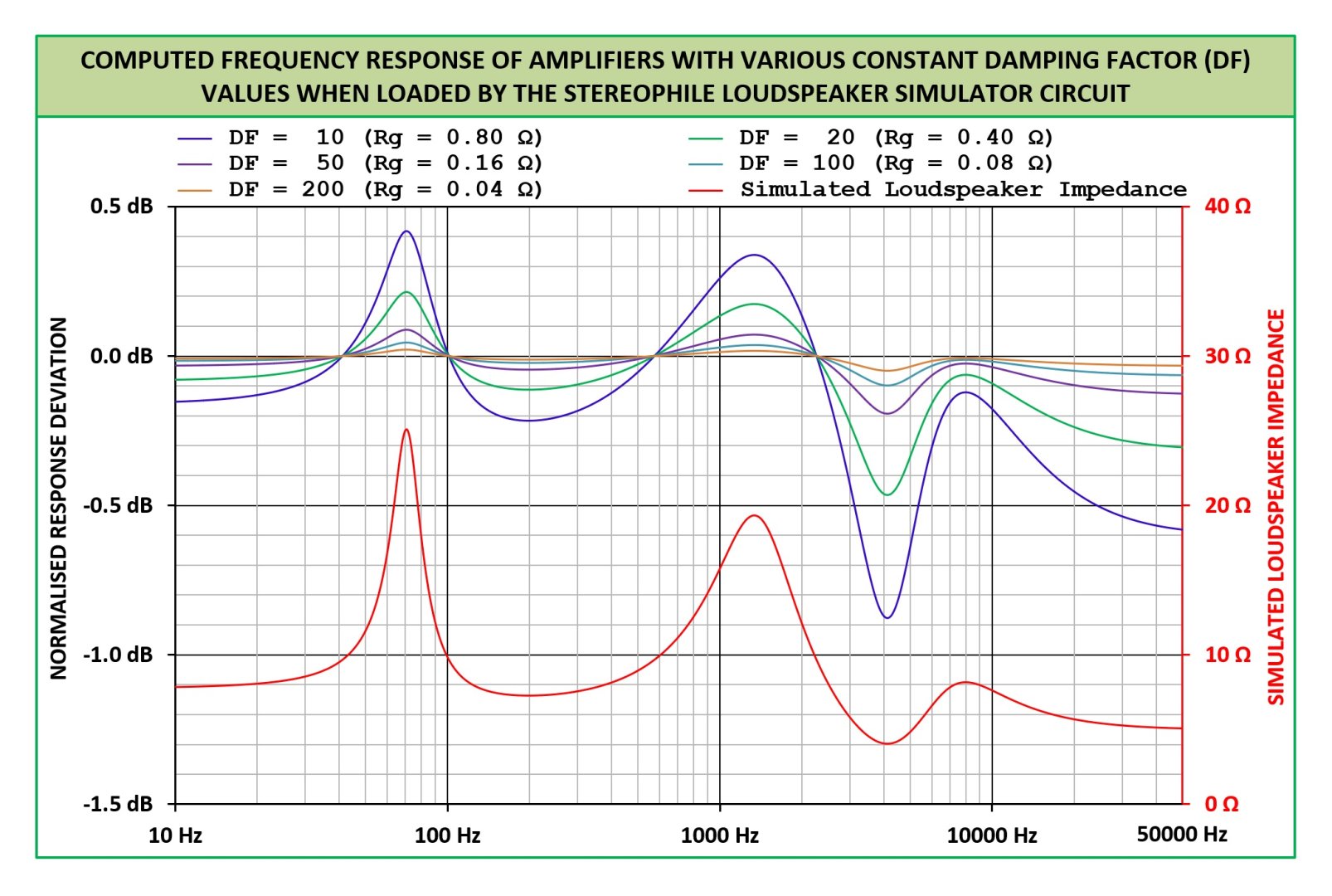

Στις εμπορικές υλοποιήσεις τελικών ενισχυτών οι τιμές DF για SET στάδια κυμαίνονται συνήθως μεταξύ 1-4 ενώ για ΡΡ στάδια κυμαίνονται σε μέσες τιμές 4-15
Γι'αυτό το λόγο, είναι ιδιαίτερα ευάλωτα στις καλωδιώσεις ηχείων που θα χρησιμοποιηθούν, και "ακούγονται διαφορές", δηλαδή επειδή έχουν σαφές μειονέκτημα στα χαρακτηριστικά τους, βγάζουν διαφορές και στα καλώδια, δηλαδή δεν είναι το "καλό" το σεταπ που "αναδεικνύει" τα "πχιοτικά" καβλώδια, αλλά είναι το χάλι μάβρο το σεταπ που αναλόγως καβλωδίων παίζει όπως να'ναι, αν και γενικώς παίζει όπως να'ναι, διότι για να μην παίζει όπως να'ναι, θα έπρεπε το df να είναι υψηλότερο του 60.

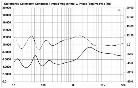

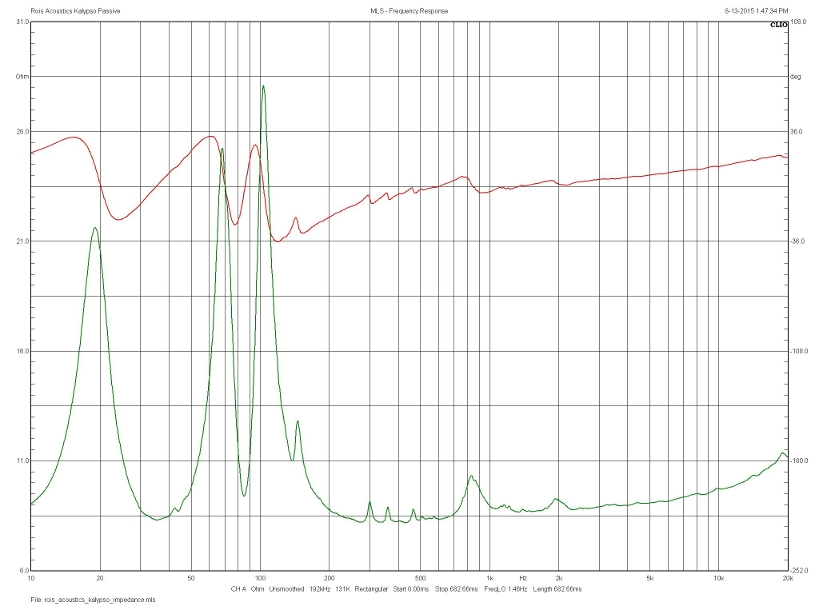

Rois Kalypso παθητική έκδοση - κατά προτίμηση κροσαρισμένο υψιπερατά :
Coincident Super Conquest:

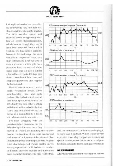

Rehdeko...

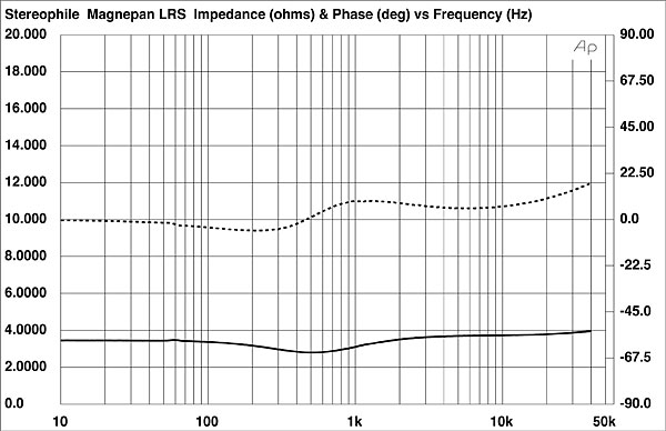

Τα Magnepan LRS θα ήταν ωραία άμα η απόλυτη τιμή εμπέδησης δεν ήταν τόσο χαμηλή (ομοίως και η ευαισθησία)...

Ενώ η αντίσταση των μαγκνεπαν (1 δρόμου) είναι ιδανική όσον αφορά την σταθερότητα στο φάσμα, η απόλυτη τιμή της είναι πολύ χαμηλή (όπως είπα θες 8 ωμ μίνιμουμ, καλύτερα 16 ωμ) και βεβαίως η πολύ χαμηλή ευαισθησία τους τα καθιστά ακατάλληλα για ενισχυτές 1 βατ..
Υπάρχουν όμως κατάλληλα φουλ ρειντζ μεγάφωνα, με υψηλή ωμική αντίσταση και υψηλής ευαισθησίας. Βεβαίως έχουν εγγενή προβλήματα αυτά τα μεγάφωνα σε άλλα θέματα.
Με πλαναρ ακουστικά, όπου η ισχύς του 1 βατ αρκεί, είναι οκ.

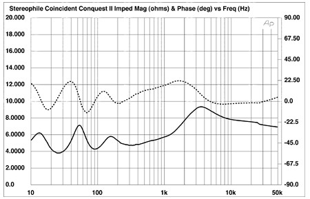

Κακό ηχείο.
Κι η πραγματική ευαισθησία του στα 88,5 δεν είναι σπουδαία για να αρκούν 1-2 βατ.
Η δε ωμική του αντίσταση, πέφτει στα 4 σε σημεία που δε...
Με 4 ωμ δε κάνεις δουλειά με SET. Κανόνας.

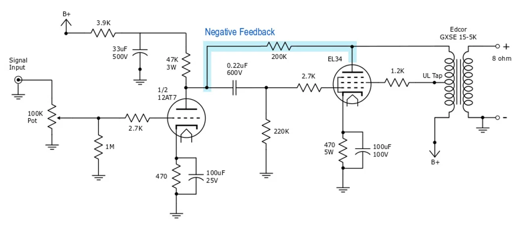

Ιδού κι ένα ενδεικτικό σχήμα για εφαρμογή τοπικής αρνητικής ανάδρασης :
Στην άνοδο της λυχνίας ισχύος EL34 είναι συνδεδεμένη αντίσταση μέσω της οποίας κυκλοφορεί ρεύμα τροφοδοτώντας ένα μέρος από το πλάτος του σήματος στην έξοδο πίσω στην είσοδο του τελικού σταδίου ανάμεσα στην άνοδο από την οδηγήτρια λυχνία 12ΑΤ7 και τον πυκνωτή σύζευξης. Το ποσοστό πλάτους από το σήμα εξόδου με την αντίστοιχη μείωση κέρδους στο στάδιο καθορίζονται από την επιλεγμένη τιμή στην αντίσταση που παρεμβάλλεται μεταξύ των ανόδων.
Η αξιόλογη μείωση σε τιμές THD+Noise χάρη στην εφαρμογή ολικής αρνητικής ανάδρασης έχει ως παράπλευρη ενέργεια το ότι γίνεται πιο απότομη η μεταστροφή συμπεριφοράς του λυχνιακού ενισχυτή στη ζώνη αποκοπής ισχύος όταν δεν μπορεί να ενισχύσει περαιτέρω το σήμα.
Δεν υπάρχει η παραμικρή εμμονή με το DF. Όπως έχει εξηγηθεί διεξοδικά στο σχετικό νήμα ένας συντελεστής απόσβεσης τάξης 20 και άνω είναι απαραίτητος όχι τόσο για την οδήγηση μεγαφώνων στις χαμηλές οκτάβες όσο για την ανάγκη να μην εμφανίζονται αισθητές μεταπτώσεις στη συνολική απόκριση συχνότητας ανάλογα με τις διακυμάνσεις που διακρίνουν τη συντριπτική πλειοψηφία των ηχείων στην εμπέδησή τους. Τέτοιο ζήτημα δεν χωράει εναλλακτικές ερμηνείες.
Ας λάβουμε κατόπιν ένα απλουστευμένο σχήμα με βρόχο ολικής αρνητικής ανάδρασης... Το ποσό ανάδρασης είναι χρήσιμο να εκφράζεται σε μονάδες dB ως μείωση του κέρδους στο ενισχυτικό κύκλωμα κατά την εφαρμογή βρόχου ανάδρασης υπό την παρακάτω σχέση :
Feedback dB = Κέρδος ανοικτού βρόχου - Κέρδος κλειστού βρόχου = 20 log (Καβ/Κκβ) = 20 log (1- κέρδος βρόχου)
Παραδείγματος χάριν άμα το κέρδος ανοικτού βρόχου στο ενισχυτικό κύκλωμα είναι τάξης 20dB με το κέρδος ύστερα από το κλείσιμο βρόχου ανάδρασης να έχει τιμή 14 dB τότε λέμε ότι θα έχουν εφαρμοστεί 6 dB ανάδρασης.
Τμήμα πλάτους από το σήμα εξόδου στο τελικό στάδιο ανατροφοδοτείται στην κάθοδο από τη λυχνία στο στάδιο εισόδου. Εάν τώρα τα επιμέρους σήματα βρίσκονται στην ίδια φάση τότε η αλγεβρική υπέρθεση του παρεχόμενου στο βρόχο ανάδρασης από το σήμα εισόδου θα προκαλεί μείωση σε ποσοστά THD+N στο ενισχυόμενο σήμα αφού οι παραμορφώσεις και θόρυβος από τη λειτουργία του ενισχυτή αφορούν αποκλειστικά στο πλάτος του σήματος εξόδου. Οι τιμές στις αντιστάσεις R1 & R2 διαμορφώνουν τον διαιρέτη τάσης καθορίζοντας το επανατροφοδοτούμενο ποσοστό από το πλάτος στο σήμα εξόδου. Ο πυκνωτής Csn σε συνδυασμό με την αντίσταση R1 σχηματίζουν δίκτυο που ρυθμίζει τη φάση του επανατροφοδοτούμενου σήματος ως προς το σήμα εισόδου.

Τότε μπορώ να σου επιστήσω την προσοχή σ'ένα συμπληρωματικό στοιχείο... Στα 85 Hz καθώς και γύρω από τα 300 Hz όπου θα συναντάμε τις ελάχιστες τιμές εμπέδησης με το ηχείο υψιπερατά κροσαρισμένο η φάση της εμπέδησης πλησιάζει μηδενική τιμή μοιρών, ουσιαστικά ωμική συμπεριφορά.Τιμή φάσης τείνουσα στο μηδέν έχουμε με ανάλογη σπουδαιότητα και στη ζώνη όπου ισχύει η ανώτερη τιμή εμπέδησης... Στις δύο πρώτες οκτάβες η εμπέδηση κυμαίνεται μεταξύ 4 -7 Ωμ με τη φάση εντός καλόβολου ορίου +23 και -15 μοιρών.
Ένα επίσης συμπληρωματικό στοιχείο, είναι ότι απαιτούνται για αυτό το ηχείο τουλάχιστον 65 βατ για τις κορυφές της στάθμης αναφοράς, σε απόσταση ακρόασης 2 μέτρων.
Άμα βρείτε SET με τέτοια ισχύ εξόδου, είστε για κέρασμα στο εβόρα. 😛😁😜🤪
