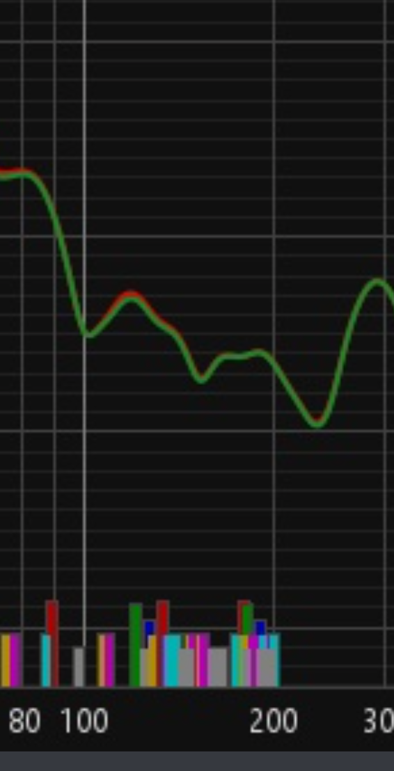

Την είδα. Στα 50κατι υπάρχει από την αρχή. Στα 100 στην πρώτη εικόνα η γραμμή είναι ανεβασμένη αλλά τα χρώματα δείχνουν μια έλλειψη ενέργειας.
Πανω από 50ms πιθανόν να είναι ακουστό το GD.

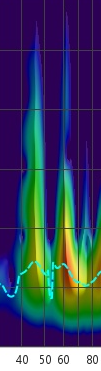

Στο πρώτο spectro, πριν την γυψοσανίδα, το group delay έχει διαφορετικό χαρακτήρα από μετά.
Μετά:Ένα φούσκωμα στα 60Hz, γύρω στα 100ms, μετά από την τρύπα στα 50Hz. Αυτό δεν υπήρχε πριν την γυψοσανίδα.
Και πριν, βλέπουμε το GD ψηλά στα 100Hz, ενώ μετά πέφτει.
Συμπεραίνω πως κάτι κουνιέται. Και ρουφάει… και το φτύνει μετά. :roflmao:

Το group delay στους 100 ήταν στο θεό πριν την περιποίηση του χώρου, και ακόμα χειρότερα ήταν στους 150 κύκλους. Μετά την πρώτη γυψοσανιδούλα δες τι έγινε στους 150 και δες τι έγινε με τη δεύτερη στους 150..
Εν τω μεταξύ, μικρές μετακινήσεις των δορυφόρων έγιναν ανάμεσα σε αυτές τις μετρήσεις, και όλα όσα κοιτάς σε 100 και 150, είναι αποκλειστικά από τους δορυφόρους, και οι μικρές μετακινήσεις τους, ξέρεις τι αποτελέσματα μπορεί να έχουν, σημείωσε δε ότι οι εμπρός δορυφόροι βρίσκονται στις εμπρός γωνίες του δωματίου..
Στο πρώτο σπέκτρο που λες, δεν κατάφερα να ακούσω ούτε μισό λεπτό. Ήταν απαράδεκτο.
Στο δεύτερο σπέκτρο, ήταν αποκάλυψη, πρακτικά ένας εκπληκτικός ήχος, που δεν περίμενες με τίποτα να τον βγάζουν αυτά τα ηχεία.
Κολλάς σε μια λεπτομέρεια άνευ οποιασδήποτε ουσίας, και χάνεις ολόκληρο το δάσος, αυτή είναι η εκτίμησή μου.

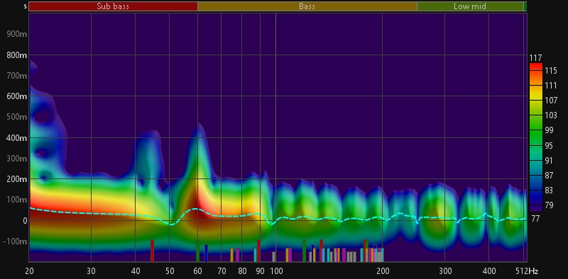

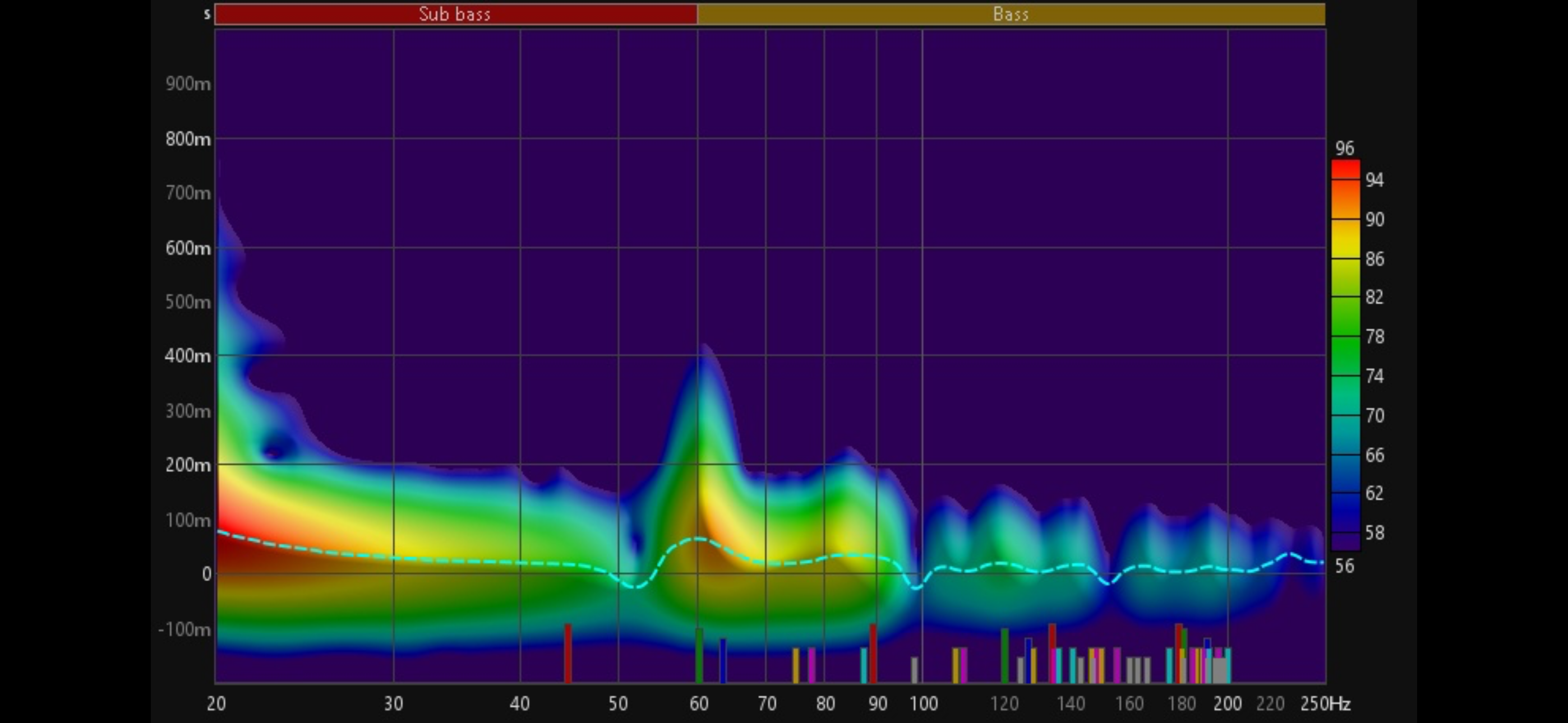

Ως διαγράμματα, συγκρίσιμης στάθμης είναι αυτά
Που είναι με τις πρώτες γυψοσανίδες το πάνω, και με το συμπλήρωμα γυψοσανίδας στους πλαϊνούς τοίχους το κάτω, και πρακτικά σε ίδια στάθμη το κόκκινο, και βλέπουμε μια τρομερή βελτίωση του group delay στο δεύτερο γράφημα, μέχρι τους 200 κύκλους, άσε την πρώτη οκτάβα, είναι η αλλαγή των σαμπ.
Ο συντονισμός στους 60 ξεπερνούσε το μισό δευτερόλεπτο στο πρώτο, ενώ στο δεύτερο είναι λίγο κάτω από μισό δευτερόλεπτο, δηλαδή έως και κει, έχει μια μικρή βελτίωση (που δε το περίμενα).

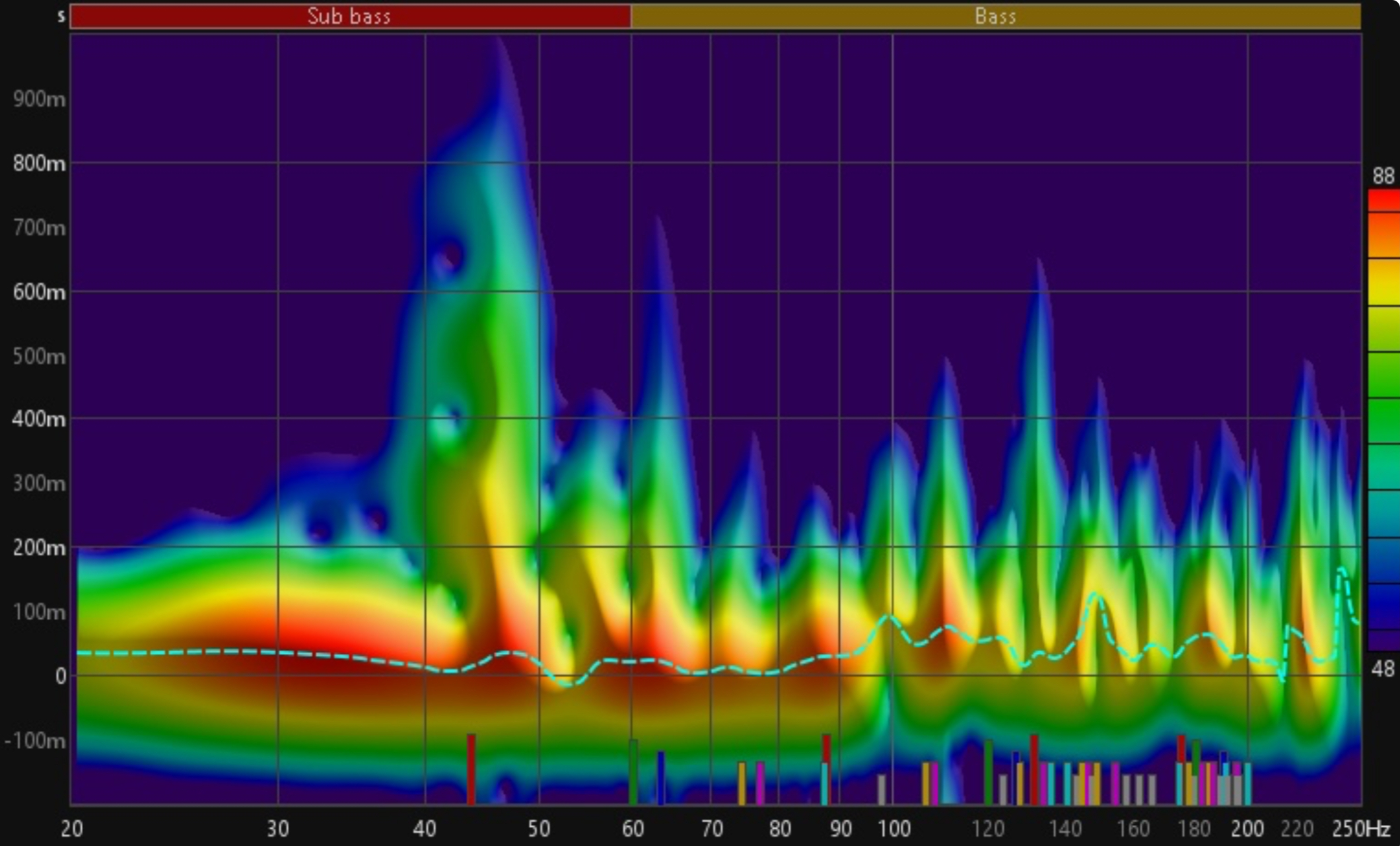

Στην αρχική μέτρηση, χωρίς καμία γυψοσανιδούλα:
Με 88 dB στην κλίμακα, ο συντονισμός στους 60 είναι ο ισχυρότερος σε όλο το δωμάτιο, λίγο πάνω από 0.9".
Και με άδειο δωμάτιο φαίνεται η τρομερή πτώση του γκρουπ ντιλέι στους 50, που καταγράφηκε τόσο έντονα, ανάμεσα στους δύο ισχυρότερους συντονισμούς του δωματίου!
Ο δεύτερος ισχυρότερος, είναι βεβαίως λίγο πιο κάτω από τους 50, σβήνει στα 0.9"!
Είχε καταγραφεί λοιπόν αυτή η ισχυρή ακύρωση στο εντελώς άδειο δωμάτιο, και μάλιστα κατάφερε να καταγραφεί ανάμεσα σε δύο ιδιοσυντονισμούς της τάξεως του ενός δευτερολέπτου!

Το σπέκτρο όμως, στο άδειο δωμάτιο, ξεπερνούσε τα 100 ms, τόσο στους 150 όσο και στους 300 κύκλους, το διπλάσιο πάλι, και στους 40+60 ήταν σχεδόν στα 100.
Τώρα είναι όλα πολύ καλύτερα. Όλα όμως, ανεξαιρέτως. 😎

Αυτά τα δύο διαγράμματα είναι τα πριν και μετά τις γυψοσανίδες. Τα θετικά τα βλέπει και τυφλός, ευχαριστώ πολύ. Αν και τα settings φαίνονται διαφορετικά. (Μπορώ να έχω το αρχείο παρακαλώ; Γιατί κάτι δεν μου αρέσει στο δεύτερο. )
Αλλά είναι προφανής η αύξηση του group delay στα 60Hz. Το βλέπω για περίπου διπλάσιο, και ακουστό μάλλον σε αυτήν την περιοχή.
Προφανώς και είναι λεπτομέρεια αλλά έχει ενδιαφέρον από που ξεφύτρωσε αυτό. Τι φταίει; Πως θα φτιαχτεί;
Είναι θέμα των δορυφόρων; Σίγουρα όχι, γιατί δεν το βλέπουμε στην πρώτη μέτρηση που έπαιζαν μόνοι τους.
Είναι θέμα θέσης τους; Να τα πάμε πίσω εκεί που ήταν και να ξαναμετρήσουμε, χωρίς τα σαμπ.
Είμαι ανοιχτός σε ερμηνείες.
