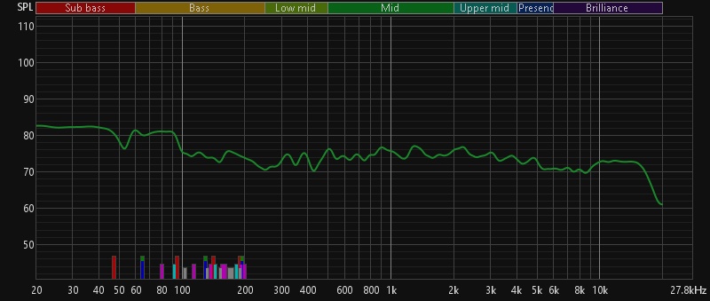

Το κακό είναι ότι αλλαγές κάνω σε eq και time allignement σε rew, έτσι ξαφνικά ότι μέτρηση κάνω μετά δεν είναι με τις αλλαγές αλλά σαν μην έχει εφαρμοστεί τίποτα. Ενώ σε όλα τα υπόλοιπα του υπολογιστή εφαρμόζονται οι αλλαγές κανονικά. 🥴😵

Πρέπει να ξεκινήσουμε από κάποιου τύπου επεξεργαστή από τη στιγμή που προτείνεται υψιπερατό κροσάρισμα για τα main.
Εκτιμώ ότι στη συγκεκριμένη περίπτωση με τα δύο πρώτα βήματα κι εναλλακτικές χωροταξίες η μετάπτωση θα είχε μετριαστεί. Απολύτως βέβαιος είμαι μονάχα για δικά μου setup όπου το πρώτο βήμα είναι σταθερά η χωροταξία με δοκιμαστικές λήψεις για διάφορα σενάρια τοποθέτησης, γλιτώνοντας έτσι σε πολλές περιπτώσεις την εμπλοκή πιο εξελιγμένων μέτρων στη διαχείριση σήματος.
Αυτό το bug είναι απαραίτητο να διορθωθεί.

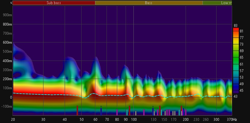

Όταν έγινε η αρχική προσπάθεια phase alignment και level matching, με τόνο στους 80 κύκλους, είχε πάρα πολύ πλάκα, γιατί έπαιζε αρχικά ένα σαμπ (το μπροστινό) μόνο του τον τόνο στους 80 κύκλους, και στις πίσω γωνίες του χώρου ακρόασης γινόταν παρανάλωμα, τρελός συντονισμός, μιλάμε για απίστευτο βουητό, πήγε κει κι άκουσε ο Θοδωρής, και τρόμαξε.
Του λέω μην σκας. Ανοίγω το δεύτερο σαμπ, και κατευθείαν σιγή ιχθύος στις πίσω γωνίες. Ησυχία, ηρεμία, τάξη και ασφάλεια.
Καθαρός ο τόνος, ομοιογενής στάθμη σε όλο το χώρο, από γωνιά σε γωνιά, χωρίς ίχνος συντονισμού πουθενά.
Πολλαπλά σαμπ. Η μόνη ελπίς.😎
Δεν είναι "θεωρίες" όλα αυτά. Δουλεύουν πραγματικά στην πράξη. Έχουν γνώση οι φύλακες.😎
Για τις 2 πρώτες οκτάβες, μόνον τα πολλαπλά σαμπ είναι ουσιαστική λύση. Πάνω από το φάσμα των σαμπ, χρειάζεται ηχητική περιποίηση χώρου. That's the way.

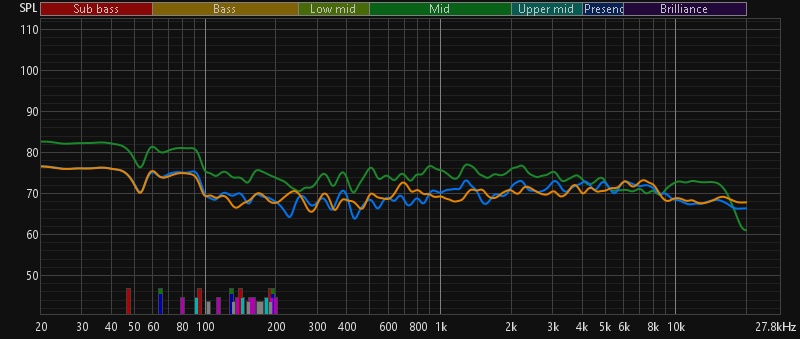

Το διορθωσα το bug (εκδοση της java εκανε χαζα)
Νομίζω ότι βελτιώθηκε η κατάσταση...
View attachment 355349 View attachment 355350
Τώρα οδεύεις προς ΄΄κουκλίστικο΄΄ status . Πρέπει να μας δείξεις επίσης τη συνοδό απόκριση συχνότητας με περιστρεφόμενο μικρόφωνο και τα επιμέρους κανάλια εκπέμποντα μαζί. Εφόσον κρατάς τα ΄΄θηρία΄΄ στο χώρο σου πειραματίσου και με εναλλακτική τοποθέτηση.

Έχω επίσης να παρατηρήσω ότι από τις προηγούμενες παραστάσεις σε αντιπαραβολή με την τελευταία έχουν αλλάξει και οι τιμές συχνότητας όπου εμφανίζονται στη βάση οι μπάρες που συμβολίζουν τις συνιστώσες αξονικών ιδιορρυθμών. Στην πιο πρόσφατη κιόλας οι κόκκινες μπάρες από τον πρώτο ιδιορρυθμό κείτονται δίπλα από τις μεταπτώσεις με το πλάτος να φθίνει καθώς ανέρχεται η συχνότητα γύρω από 50 , 100 & 150 Hz αντίστοιχα.

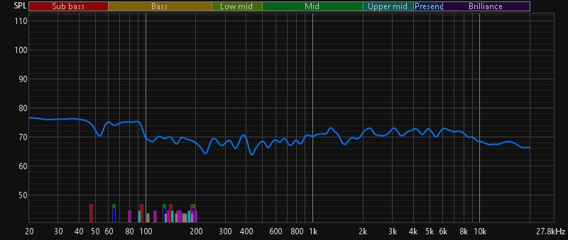

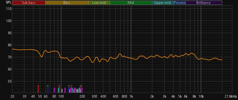

spl μαζί και δεξια αριστερα χωριστά.
Με μικροφωνο σε θεσεις γυρω γυρω ανα 30 εκατοστα.
