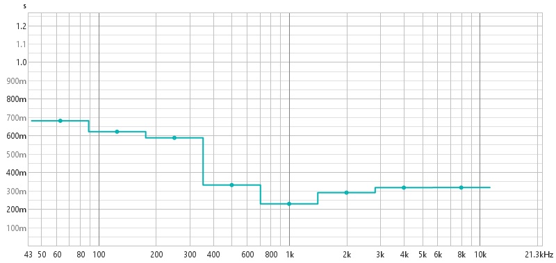

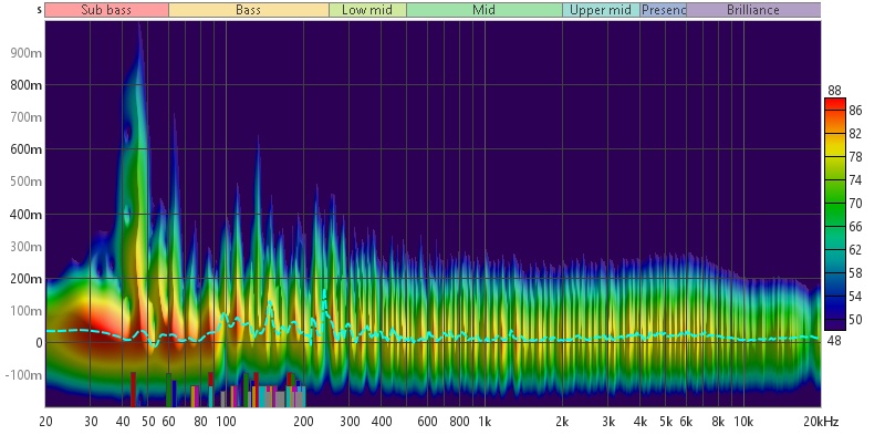

Με την ευκαιρία που μου δόθηκε με ένα κενό δωμάτιο είπα και εγώ να στήσω το συστηματάκι μου.
Το δωμάτιο είναι περίπου 3,8 με 2,8 και 2,7 ύψος.
Αφού μπήκαν σε κλασσικές θέσεις τα ηχεία και σαμπ (2.2 σύστημα) και κάποια πάνελ απορρόφησης το αποτέλεσμα ήταν σχεδόν ανυπόφορο σε εντάσεις άνω των 90-95db. Όλα μπουκώναν και όλα τσιρίζαν.
Πήρα λοιπόν το umik και άρχισα μετρήσεις και τι μπορώ να διορθώσω.
Τα αποτελέσματα εδώ.
View attachment 348453 View attachment 348454
Εκεί στα 35-60 για να είναι υποφερτό έπρεπε να πετσοκόψω τρελά τα μπάσα σε σημείο που μετά αν ήθελα να γκαζώσω παραμόρφωνε και φυσικά ακουγοταν ο χώρος.

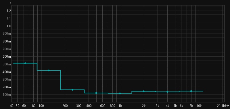

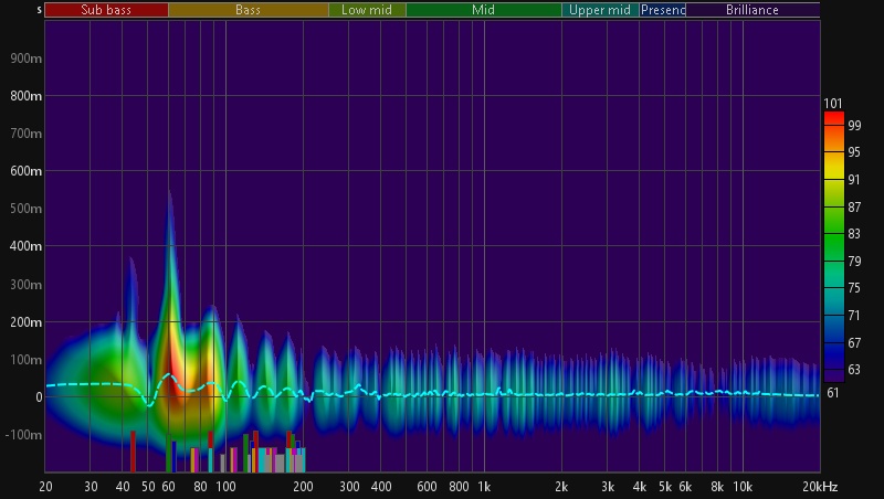

Μετά από πολλές σκέψεις (λόγω κόστους που ήταν αρκετό για μένα) έγινε το πάτωμα λάμινειτ με υπόστρωμα φελλό 20mm και ταβάνι και μπροστά τοίχος με διάτρητη και φελλό 50mm.
Και διάφορα πάνελ που προστέθηκε φελλός και διάτρητη μαζί.
Το αποτέλεσμα....
View attachment 348455 View attachment 348456
Πλέον τα χαμηλής κατηγορίας ηχεία τερματίζουν μαζί με τα σαμπ σε εντάσεις και το άκουσμα είναι καθαρό .
Δώσε και άλλο μπάρμπα που λέμε.
Σε τραγούδια να πιάνει 120 db στην θέση ακρόασης και το μονο που σε περιορίζει είναι τα όρια των μεγαφώνων.
Απόσταση ακρόασης περίπου 1.8μ.
Πλεόν πιστεύω ότι αναβάθμιση γίνει σε μηχάνημα θα την ακούω όπως πρέπει .
Όλα αυτά χωρίς ίχνος ισοστάθμισης ακόμη....
