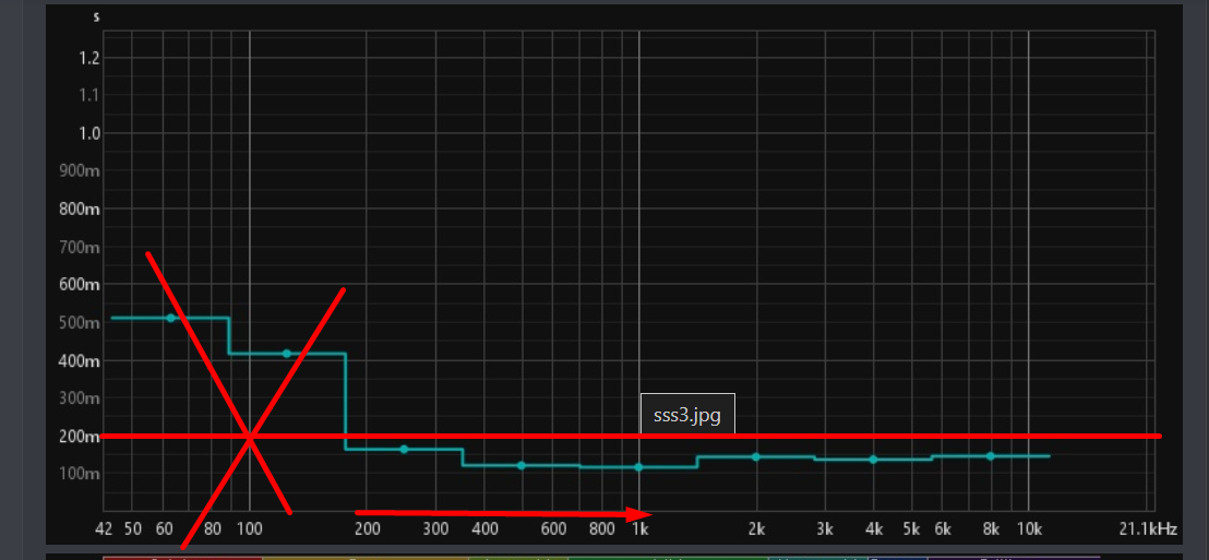

το rt60 πανω απο το transition frequency δηλαδη περιπου τα 200hz (το πριν δε μας ενδιαφερει για αυτον τον δεικτη) ειναι κατω απο 0.2 στην περιπτωση σου, ενω διαφορα guidelines προτεινουν να ειναι μεταξυ 0.2 -0.3 για να μην ειναι αφυσικα dead η ακουστικη του δωματιου. To καλο ειναι οτι ειναι σταθερο στο γραφημα.

Το δωμάτιο είναι πολύ μικρό και το προτιμώ έτσι.
Αν βγάλω το πίσω πάνελ κατευθείαν πάει στα 0.2
Στο μέλλον ανάλογα τα ακούσματα θα πράξω αναλόγως.
Καλύτερα να έχεις περιθώριο , εκεί είναι το δύσκολο.
Αυτό
Και το spectrogram καλύτερα να το βάζουμε με όρια 10-250HZ.
