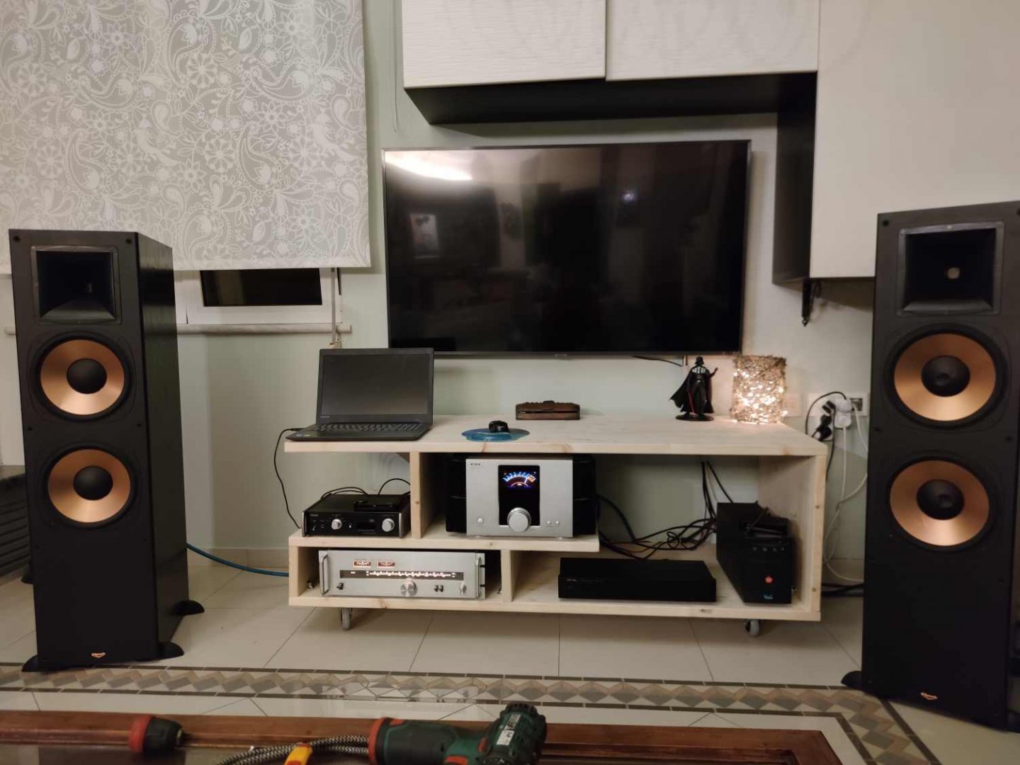

τι ειναι αυτο ρε,:fuckyou: τι θα γινει με σενα ελληνικα δεν ξερς:gamer:
dust cap, dust cover, κάλυμα σκόνης και όχι μόνο.
Είθισται να χρησιμοποιούμε αγγλική ορολογία χάρην συντομίας.
το δεξι ηχειο εχει μπει μεσα και στα 2 νταστ καπς...
Χώρεσε ολόκληρο ηχείο μέσα σε δύο τόσα δα νταστ καπς? μωρέ μπράβο!!!

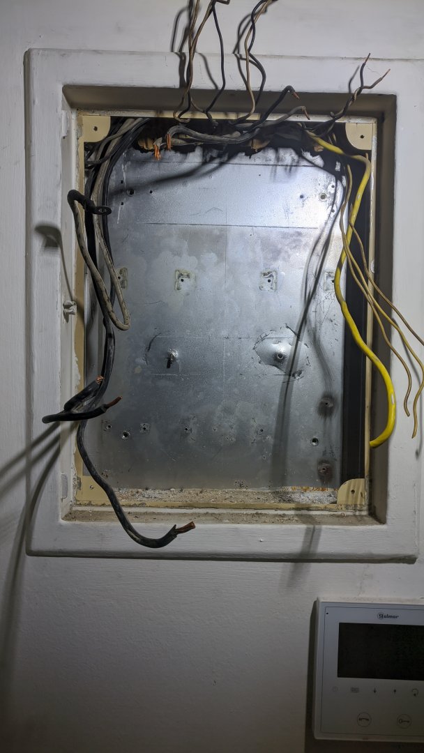

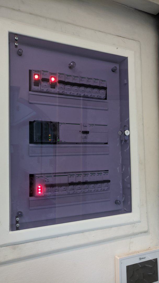

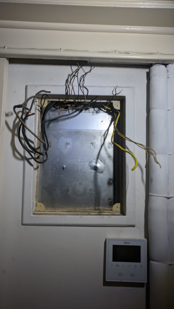

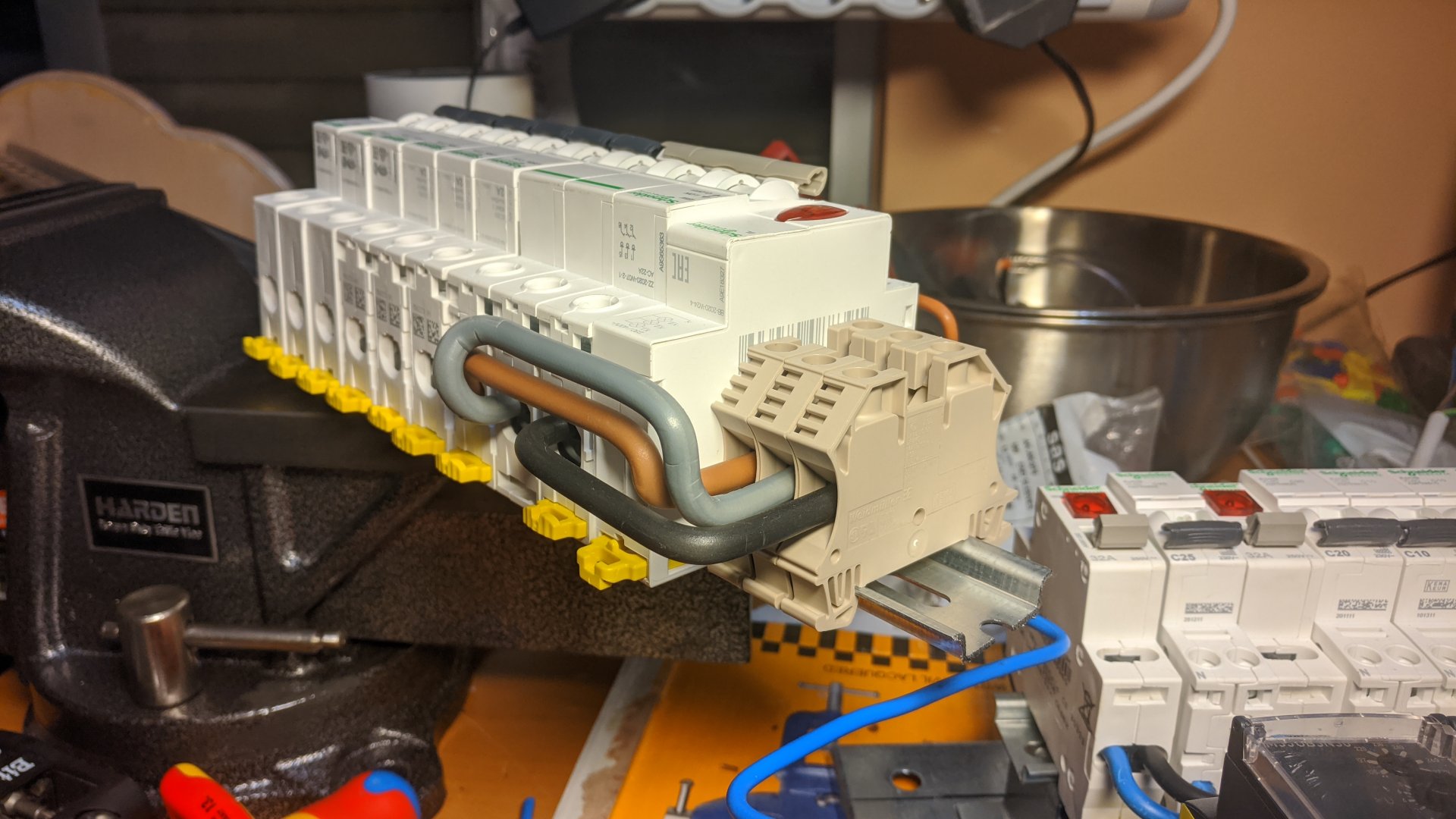

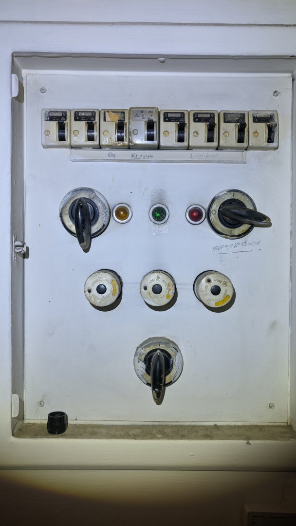

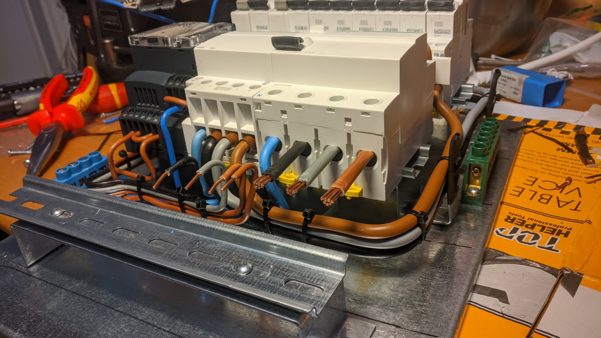

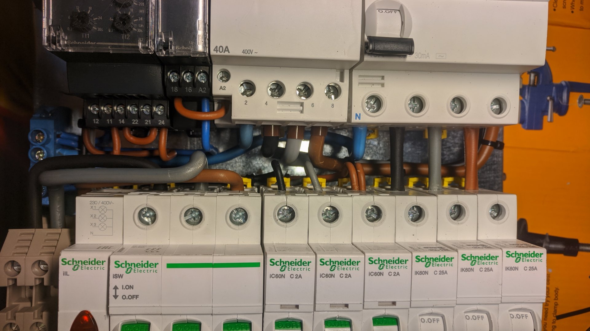

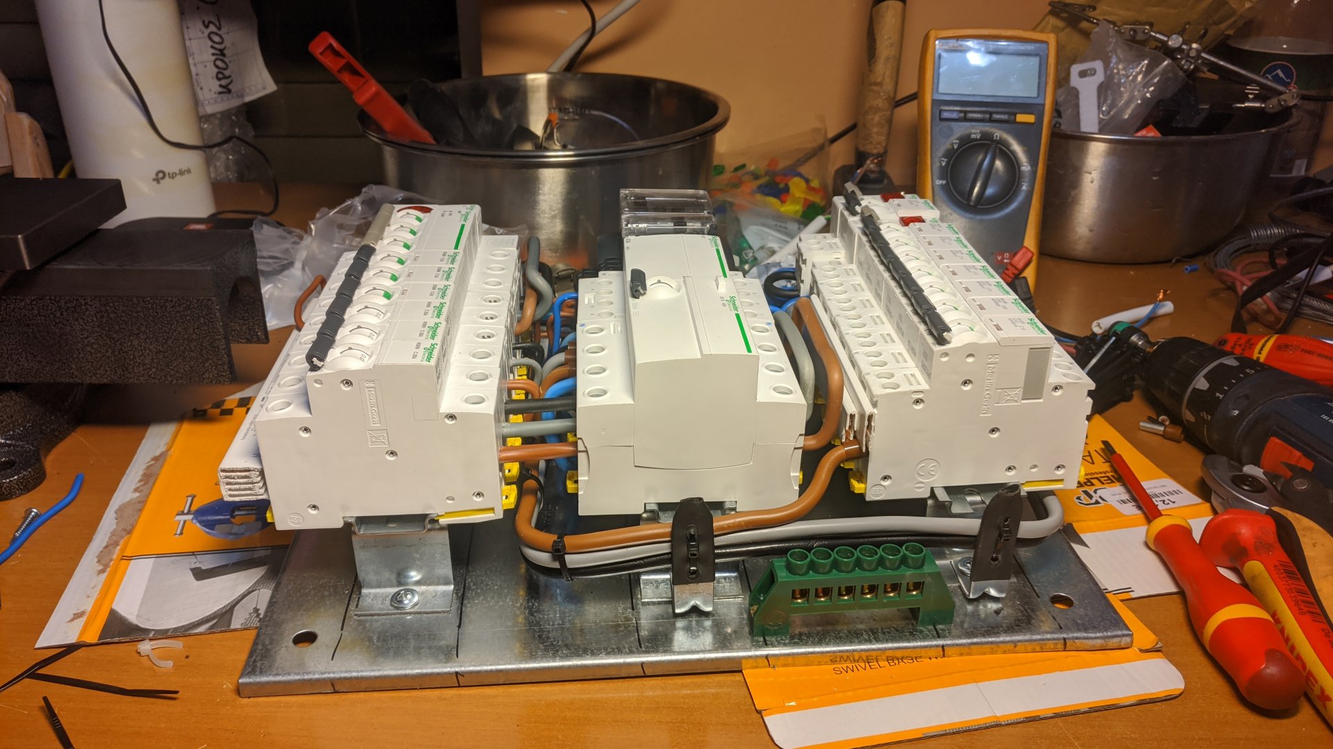

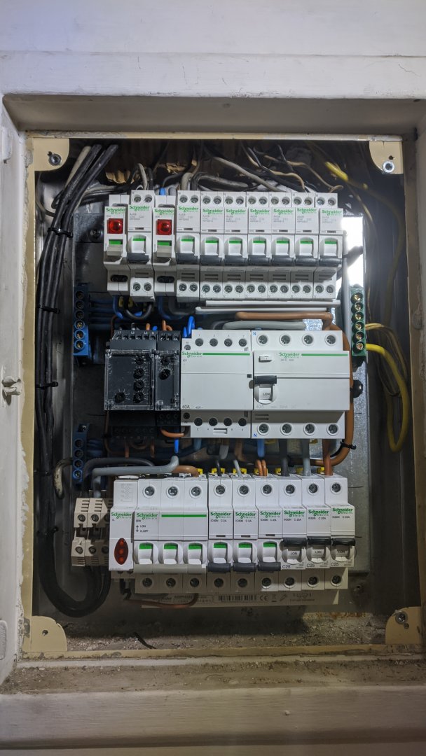

Για να μην ξεχνιόμαστε - ρούφα και έρχεται- αλλαγή ηλεκτρολογικού πίνακα στο πατρικό
Ο παλιός
Ο καινούριος
Η εγκατάσταση
Και οι παράπλευρες απώλειες

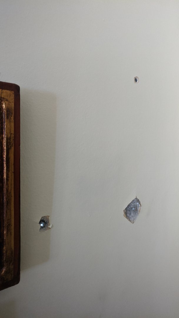

Έβαλα πριτσίνια με σπείρωμα στον παλιό πίνακα για να γλυτώσω το μερεμετι της αλλαγής όλου του πίνακα αλλά ο σοβάς πίσω του ήταν 15 ολόκληρα χιλιοστά , πόσο να αντέξει και αυτός

Τα πάντα όλα
Με τα χεράκια μου.
Εκτός από την πλάτη με τις μπάρες που με τη φέρανε έτοιμη (δεν έχω στρατζα , ας κάνει και κάποιος άλλος κάτι) υλικά και καλώδια μοναχός μου .
Και ο σοβάς δώρο έκπληξη
