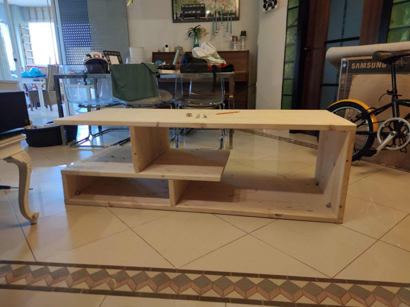

από αισθητικής απόψεως είναι ωραίο
τεχνοκρατικά όμως τον cav θα τον έβαζα αριστερά να έχει αέρα (είναι και τηλεχειριζόμενος)
το ραδιάκι στη θέση του (για να έχει αέρα )
το cd στη θέση του ραδιοφώνου
το dac στη θέση του cd δίπλα από τον cav και το ups (?) στη θέση του dac

Θα γίνουν διάφορες αλλαγές προσεχώς.....
Το σίγουρο είναι ότι ο cav θα μείνει εκεί που είναι...θα κοπεί από πάνω το ξύλο και θα μπει τζαμί σε πατούρα που θα βγαίνει όταν λειτουργεί...το ups κάπου θα κρυφτεί.... είναι μόνο για την τηλεόραση και όχι για όλα....θα εκμεταλλευτώ τους 60 πόντους βάθος...
Τα ροδακια φοβερή δουλειά...
Έτσι για την ιστορία κόστος υλικών 200 ευρώ περίπου.....
...... τοποθετησε "πλατη" στο δεξι τμημα και κρυπσε το ups "απο πισω". 🐒
(θα αυξησει και την ευσταθια αν η πλατη ειναι απο το ιδιο κσυλο με τα υπολοιπα (αν και δε νομιζω να εχεις θεμα).
( .. βαψτο και κατι σε μαυρο)
Ρούτερ έχεις? Λογικά έχεις, είδα αρκετά εργαλειάκια στις φωτό. Άνοιξε παράλληλες γρίλιες ώστε να αερίζεται από πάνω, δεν είναι ανάγκη να βάζεις/βγάζεις τζάμι. Εναλλακτικά, μπορείς να κόψεις όντως τρύπα σε μέγεθος όσο και ο ενισχυτής (άντε λίγο μικρότερη), να κάνεις πατούρα και να βάλεις μεταλλική γρίλια. Αν κολληθεί σωστά και βάλεις καρφάκια να την κρατάνε, θα μπορείς να ακουμπάς πράγματα επάνω κανονικά χωρίς να φοβάσαι μη πέσουν μέσα ή μήπως η γρίλια με τον καιρό κουρμπάρει.
Είναι μια από τις αλλαγές που θα γίνουν.....
Όχι για ευσταθια...για να κερδίσω χώρο πίσω για πολυμπριζο και ups
