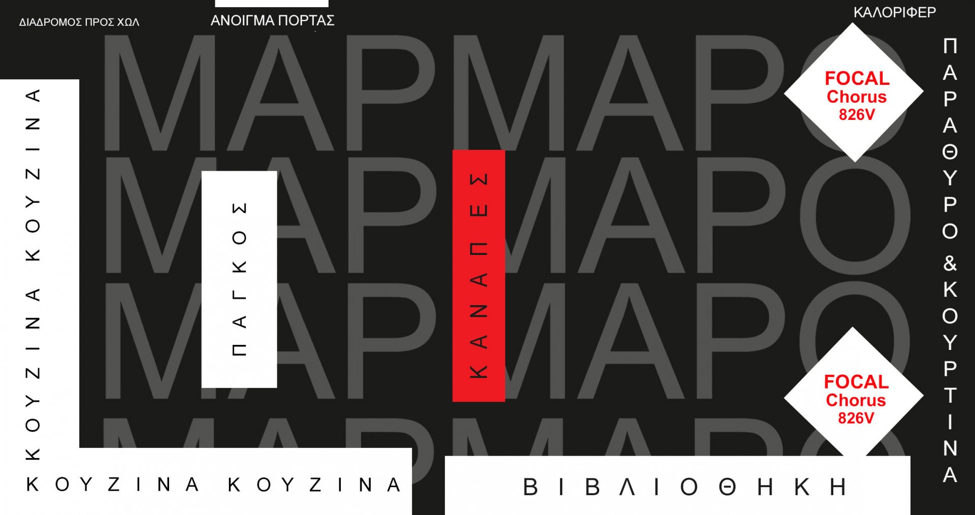

Από την φωτογραφία του φίλου που ξεκίνησε την συζήτηση και το διάγραμμα - αν είναι υπό κλίμακα - μου δημιουργήθηκε η εντύπωση ότι αν ο καναπές γυρίσει 90 μοιρες θα δημιουργήσει ένα "soft" διαχωριστικό του ενιαίου χώρου και θα απελευθερώσει την πρόσβαση στην βιβλιοθήκη. Ακόμα και αν δεν υπάρχουν ηχητικές ανησυχίες, αν ο χώρος το επιτρέπει, μου δίνει την εικόνα ότι το σαλόνι θα γίνει περισσότερο λειτουργικό.

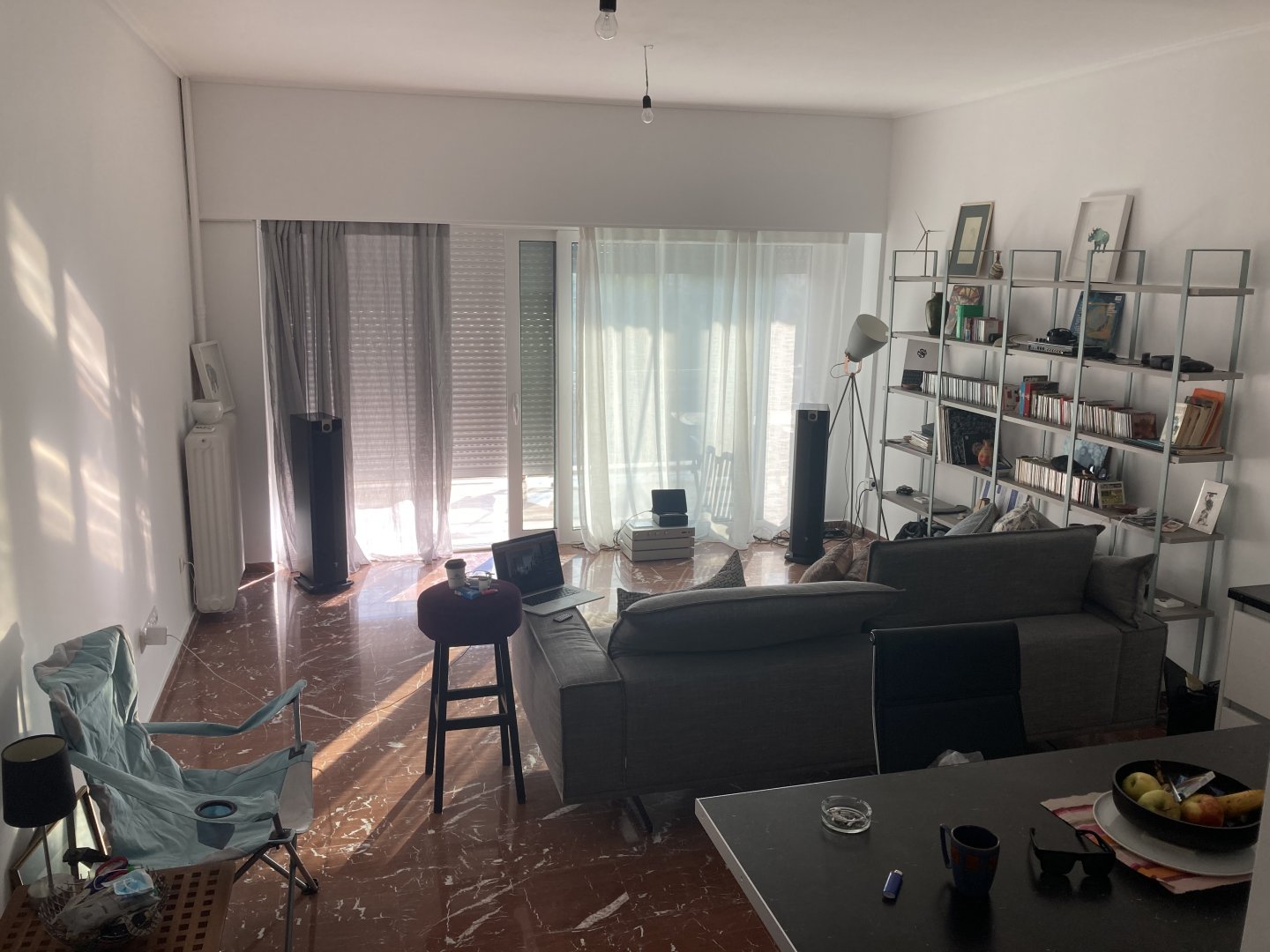

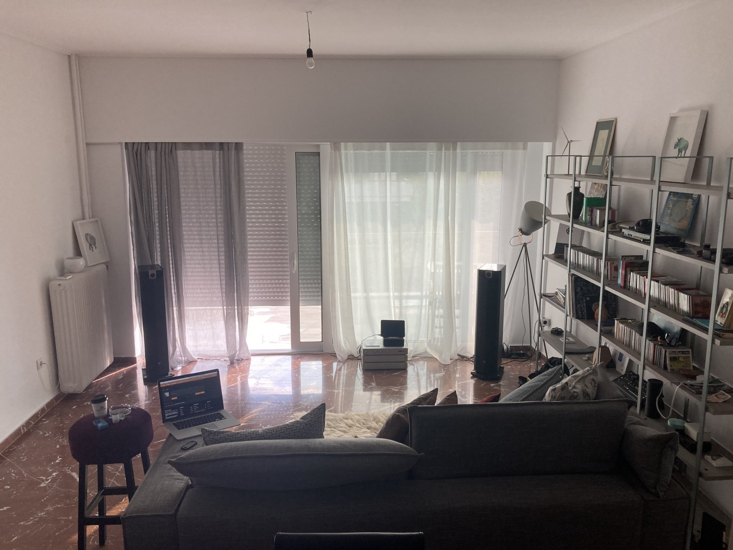

Ευχαριστώ όλους, η αλλαγή έγινε, δεν τίθεται θέμα παντόφλας, ούτε καν!
Η κατάσταση είναι η παρακάτω, περιττό να πω πως το ηχοαποτέλεσμα είναι προφανές ακόμα και σε σημεία πέρα από την θέση ακρόασης...το σύστημα ακουγεται φανταστικά μέχρι και στην κουζίνα, να είστε καλά πραγματικά όλοι, δεν είχα ιδέα και ευτυχώς ένας φίλος πρότεινε το φόρουμ σε μια άσχετη συζήτηση πριν κανα μήνα οπότε και άρχισα να ασχολούμαι...
Η απόσταση των ηχείων μεγάλωσε στα όρια του παλιού μου σπιτιού (appx 3m) επίσης μπορώ να βάλω ενισχυτές στην βιβλιοθήκη απελευθερώνοντας το παράθυρο, τηλεόραση δεν είχα οπότε δεν θα μπεί κάτι να καλύπτει την θέα και την πρόσβαση.
Με αυτή την χωροταξία, που θα προτείνατε σημεία βελτίωσης, fine tuning, ηχοαπορροφητικές προσθήκες?
Αν και η αλήθεια είναι πως το σκέφτομαι πια γιατί είμαι αρκέτα ευχαριστημένος με αυτό που ακούω αυτή την στιγμή, ωστόσο κάποια πράγματα απο την GIK που πρότεινε ένας φίλος παραπάνω είναι πανέμορφα (μέχρι 500-600EUR διαθέτω).

Θα έπρεπε να καλύψεις τα πλαϊνά στις πρώτες αναπλάσεις. Αλλά επειδή δεξιά δεν μπορείς να κρεμάσεις κάτι θα πήγαινα για το ταβάνι. Έχει η GIK πολύ όμορφα πραγματάκια αλλά το ποσό είναι μάλλον μικρό για τα τεμάχια που θα χρειαστείς. Δεν είμαι κανένας ειδικός, αυτά σκέφτομαι και για το δικό μου.
Ασχετο, ποια ενισχυτικά έχεις;

Σκέφτομαι για τοίχο ή ταβάνι ίσως και κάτι από εδώ https://www.thewoodveneerhub.co.uk/products/acupanel-contemporary-oak-acoustic-wood-panel.
Στον αριστερό ειδικά τοίχο και καλοριφέρ σίγουρα θα μπεί κάτι απο GIK αφού τελειώσω με τα επίπλα (πολυθρόνες, τραπεζάκια, καρεκλάκια, πρέπει να δω που θα καταλήξουν πριν αγοράσω πανελς για να ξέρω πάνω κάτω τις διαστάσεις τους).
Έχω την σειρά της Audiolab 8000M & 8000Q.

Τα GIK δίνουν ακριβείς προδιαγραφές και πολλοί τα προτιμούν. Όμορφα είναι και τα vicoustic.

Βλέπω 2 λάμπες, δόξα τω θεώ είναι στο ταβάνι και όχι σε τίποτα γιαπωνέζικα κλουβιά συνδεδεμένα με χοντρά καλώδια σε επιχρυσωμενες μπορνες.
Σε καλό δρόμο είσαι.
Ένα μικρόφωνο σε πρώτη φάση και μετρήσεις βλέπε rew θα βοηθούσαν.

Για να σας χαλάσω λίγο τη γιορτή, αυτή η τοποθέτηση ηχείων σε μακρόστενα δωμάτια τοποθετει τον ακροατή σχεδόν πάντα στη μέση της μικρής διάστασης. Αυτό σημαίνει ακύρωση του πρώτου ρυθμου και κορύφωση του δεύτερου της μικρής διάστασης. Αναλόγως υπολοίπων ρυθμών δωματίου, αυτό μπορεί να είναι σημαντικό πρόβλημα. Just saying...
Κερδίζεις βέβαια την απομάκρυνση από τον πίσω τοίχο. Αλλά φέρνεις τους πλαϊνούς πολύ κοντά στα ηχεια. Πικ γιορ ποησον.

Πόση είναι τώρα η απόσταση της θέσης ακρόασης απο το κάθε ηχείο;
Πόσο ειναι το συνολικό μήκος του χωρου ;

Όμως δεν έχει sub(s) ακόμη οπότε μπορει να είναι χαρούμενος για λίγο μέχρι να αρχίσουν τα επόμενα προβλήματα.
