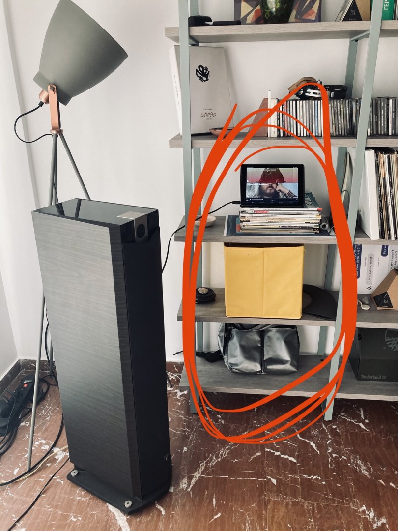

Πόση είναι τώρα η απόσταση της θέσης ακρόασης απο το κάθε ηχείο;
Πόσο ειναι το συνολικό μήκος του χωρου ;
3m περίπου από κάθε ηχείο κάθομαι και η μεταξύ τους απόσταση είναι το ίδιο.
Το μηκος κουζινοσαλονιού είναι περίπου 8m και ο καναπές είναι περίπου κέντρο.
31.700
91.825
Αν θέλεις -μετά απο μετρήσεις-να αποφύγεις ιδιορυθμούς του δωματίου μπορει να πρέπει να πας λίγο εμπρός.
Αλλά αναρωτιέμαι...το μπάσο δεν περνάει την τζαμαρία; Δεν γνωρίζω.

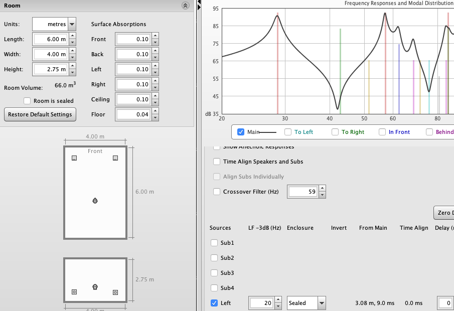

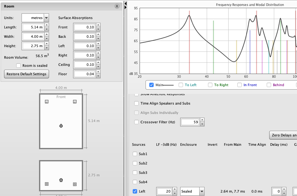

Για να σας χαλάσω λίγο τη γιορτή, αυτή η τοποθέτηση ηχείων σε μακρόστενα δωμάτια τοποθετει τον ακροατή σχεδόν πάντα στη μέση της μικρής διάστασης. Αυτό σημαίνει ακύρωση του πρώτου ρυθμου και κορύφωση του δεύτερου της μικρής διάστασης. Αναλόγως υπολοίπων ρυθμών δωματίου, αυτό μπορεί να είναι σημαντικό πρόβλημα. Just saying...
Κερδίζεις βέβαια την απομάκρυνση από τον πίσω τοίχο. Αλλά φέρνεις τους πλαϊνούς πολύ κοντά στα ηχεια. Πικ γιορ ποησον.
H συνήθης εικόνα στα μπάσα μίας κλασσικής "μακρόστενης" τοποθέτησης είναι η παρακάτω (βάζω δύο τυχαία παραδείγματα). Αναλόγως των λόγων των διαστάσεων του δωματίου, το πρόβλημα μπορεί να είναι από τεράστιο μέχρι ανεκτό. Αλλά γενικά είναι πρόβλημα ΙΜΗΟ να έχεις μία τρύπα στα μπάσα σε μία περιοχή συχνοτήτων που για τυπικό Ελληνικό δωμάτιο είναι σε κρίσιμη περιοχή στα μπάσα, μεταξύ 30 και 60Hz.
Αυτά για τυπικά στέρεα χωρίς σαμπ ή με λίγα σαμπ. Αν τα σαμπ είναι 4, ο κόσμος ξαφνικά γίνεται πιο όμορφος.

Διαφωνώ. Αν ξεκινήσεις με τρύπα, π.χ. στα 40 Hz, δεν παλεύεται με τίποτα (εκτός της περίπτωσης χρήσης 4 σαμπ). Ανακλάσεις από πίσω τοίχο μαζεύονται πολύ πιο έυκολα. Ε, και δε χρειάζεται να κολάμε και τον καναπέ στον τοίχο.
Για το φίλο τώρα, προτείνω μία μετρησούλα, έστω και με κινητό γιατί μπορεί όλα να είναι ΟΚ και τζάμπα να γκρινιάζω εγώ.
Πιο πολύ έκανα την παρέμβαση γιατί επικρατεί και αναπαράγεται ευρέως αυτή η άποψη περί τοποθέτησης πάντα στο μήκος του δωματίου, σα να είναι γραμμένο στις γραφές. Σας έδειξα με διαγράμματα και εξήγησα θεωρητικώς ότι έτσι δημιουργείται συνήθως σοβαρό πρόβλημα στα μπάσα.
