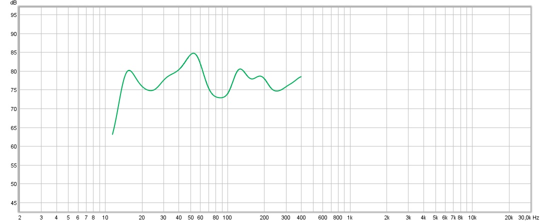

Αύριο με το καλό κάνε μερικές δοκιμές.
Π.χ. τα ηχεία κόψτα κάτω από 60 με 24db και το σαμπ άστο μέχρι τα 110.
60 - 110 να παίζουν μαζί να δούμε τι θα βγάλει.
Λογικά πρέπει να σου βγάλει αυτό:

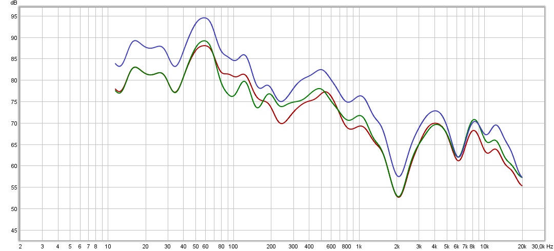

σαν να είμαστε καλύτερα...τι λέτε?

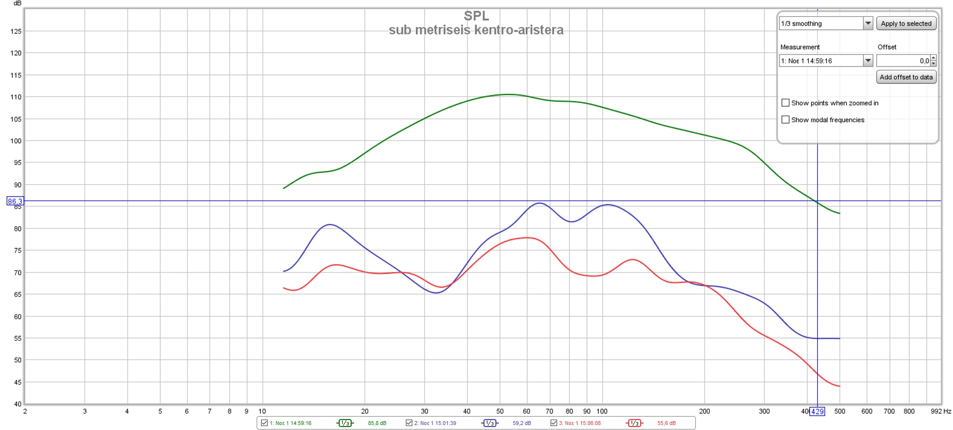

έγινε μέτρηση με SUB στο κέντρο..
mic στα 5cm,
mic στον καναπέ
και
sub στα αριστερά και mic στον καναπέ
https://www.dropbox.com/s/nnpsmdzqvo1oufe/sub dokimes kentro kai aristera.rar?dl=0
η κόκκινη είναι αριστερά με mic στη θέση ακρόασης
η πράσινη είναι με με sub στο κέντρο και mic στα 5cm
και η μπλε με sub στο κέντρο και Mic στη θέση ακρόασης
