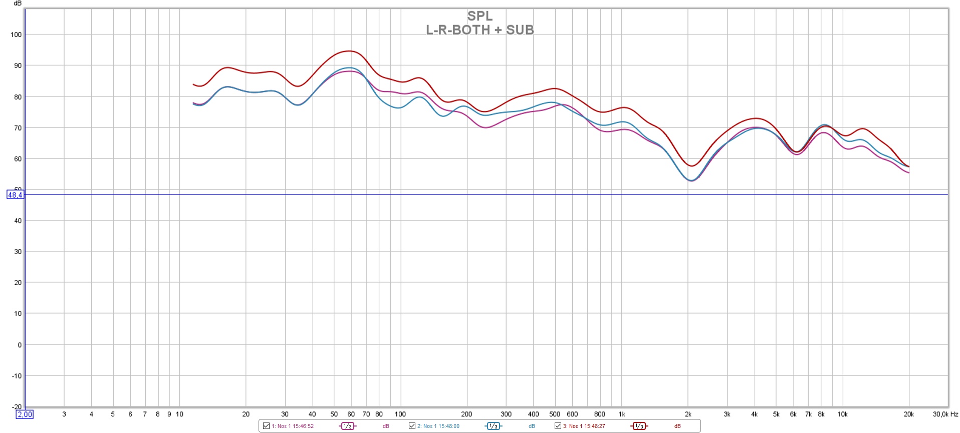

Τα L-R είναι κροσαρισμένα στα 60 με 24db/oct
και το Sub στα 110 με 12

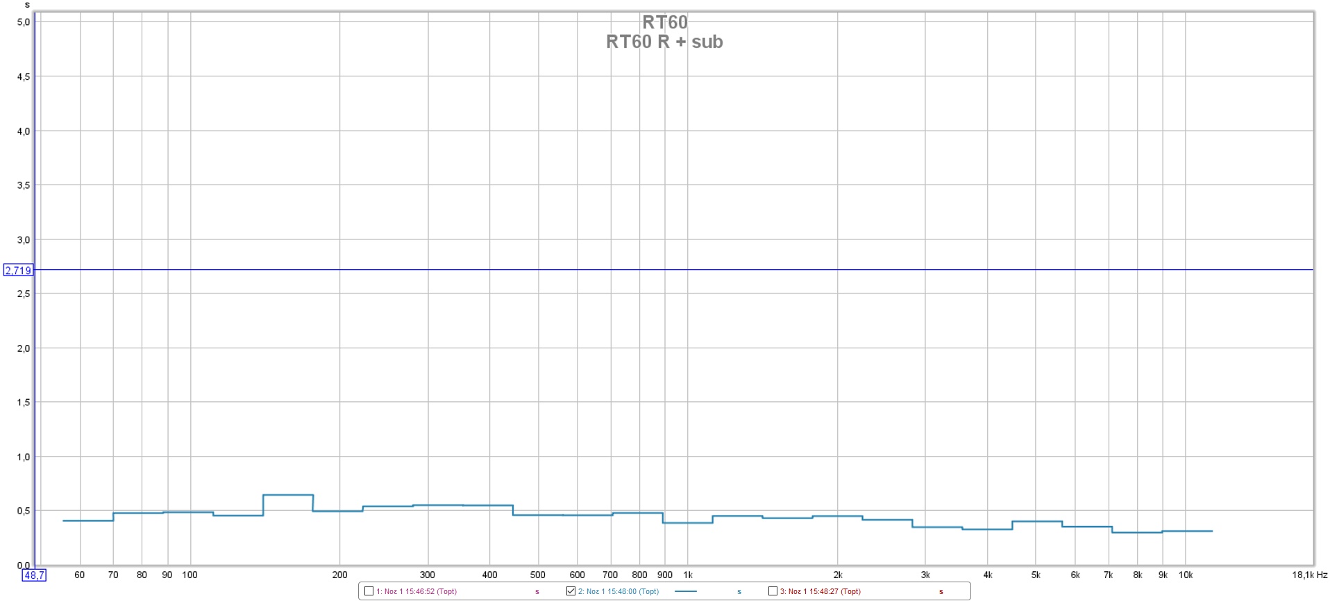

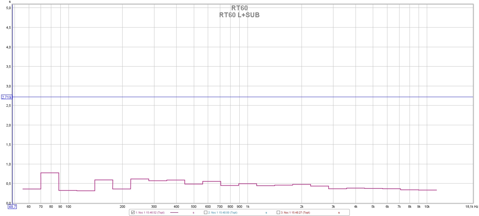

Πόσες φορές μετράς; Αν μετράς δυο φορές συνεχόμενα μπορεί να γίνεται λάθος από το rew
Σβήσε το REW και ξανακατέβασέτο.

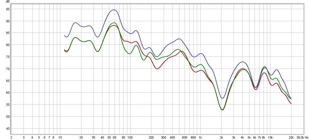

41.488
83.756
κόκκινη L-R-SUB κροσαρισμένα όπως είπαμε
μπλε R-SUB
Moβ L-SUB

Μην μετράς ρε παλαβέ τόσο δυνατά, δε χρειάζεται, θα την ξεκάνεις την γριά.
Αυτή η ακύρωση στα 2Κ μυστήριο τρένο
30.005
29.740
Οι τρούπες στα 2khz και στα 6 είναι απαράδεκτες.
[DOUBLEPOST=1509546660][/DOUBLEPOST]Όπως και η κατηφόρα μετά τα 10khz.

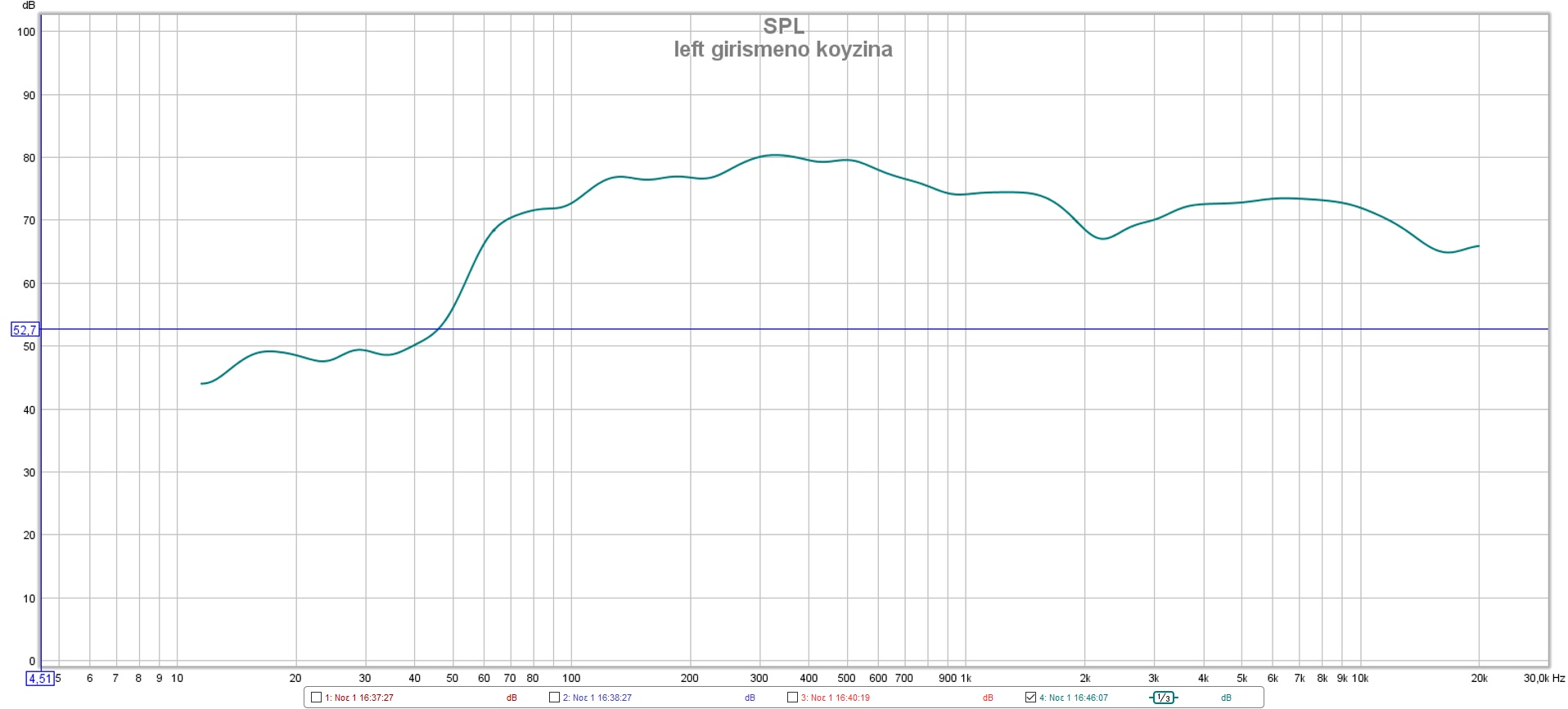

από όσο φαίνεται...το ηχείο κάνει τη βύθιση...παίζει πρόβλημα με κρος?
μόνο το αριστερό μπορώ να γυρίσω
στο ένα μέτρο mic

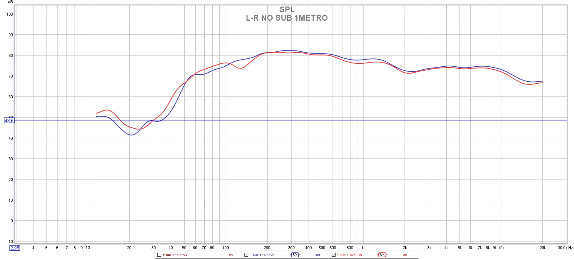

και τα δύο στη θέση τους με το mic στο μισό μέτρο
το μπλε είναι το δεξί
κόκκινο αριστερό

Που κοιτάει το μικρόφωνο; Εμπρός ή πάνω;
μπροστά καλέ
να υπενθυμίσω ότι το mic έχει 3 παλάμες από τον πίσω τοίχο
Όλο στο καλό πάει το μυαλό σου.
Μία έχει πρόβλημα το σαμπ, τώρα το κρος :D:D
Πάμε παρακάτω , ένα - ένα. Κάτσε να βρούμε τις χαμηλές πρώτα.
Ανέβασε μια φωτογραφία από το κρος
