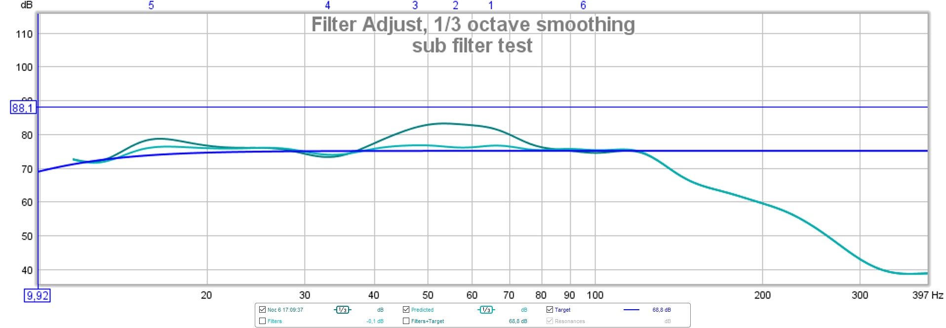

έφτιαξα φίλτρο για το sub κόβοντας κορυφές...καμιά συμβουλή?
22.273
15.548
η μονη συμβουλη που χρειαζεται ειναι ναχεις υπομονη....:)
1}ανα 10db να βλεπεις......2}να κοβεις μονο....
θα βλεπεις; και θα κοβεις no smoth και θα κρινεις 1/6 smoth
.....manual παντα.....μιλαω για χαμηλες συχνοτητες.:)
και μην χαλας αλλες συχνοτητες διπλανες..:D
.....σιγα-σιγα μην βιιαζεσαι..:D

To 1/3 τα παρα-smooth-άρει τα πράγματα. Για βάλε και μία 1/6 ή και την no smoothing για το sub. Επίσης το sub τι το μετράς μέχρι 400; 150-200 μια χαρά είναι

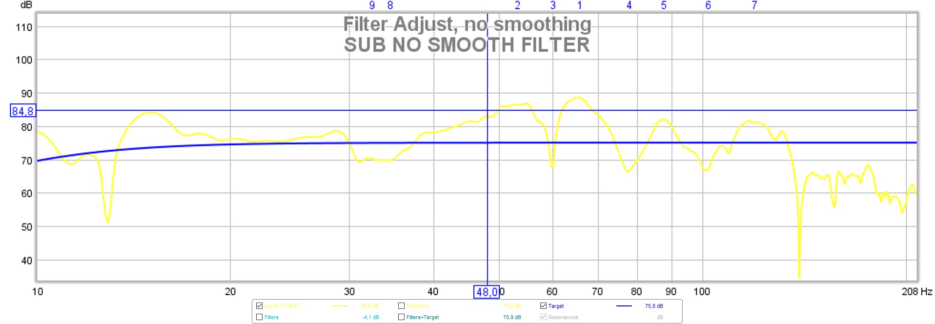

ΕΦΤΑΣΕΕΕΗΝ

Μάλιστα. Αφού θα πάρεις τον κλώνο που έχει άφθονα watt, δεν την κατεβάζεις 5-6db ακόμα να καλύψεις τις γούρνες; :p

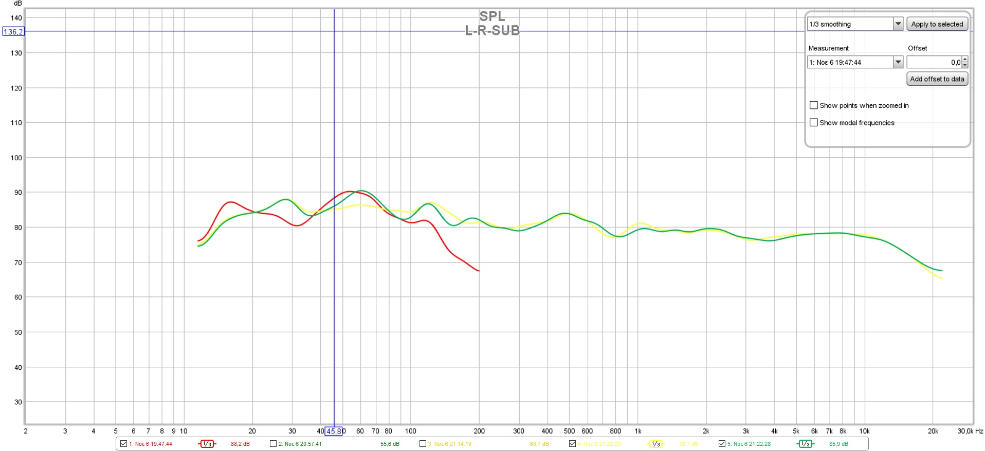

Σαν κάτι να κάνουμε?
κιτρινο Left
πρασινο R
sub κοκκινο
cross στα 80
λίγο τα 80 από το πρασινάκι να φτιάξουμε και βλέπουμε

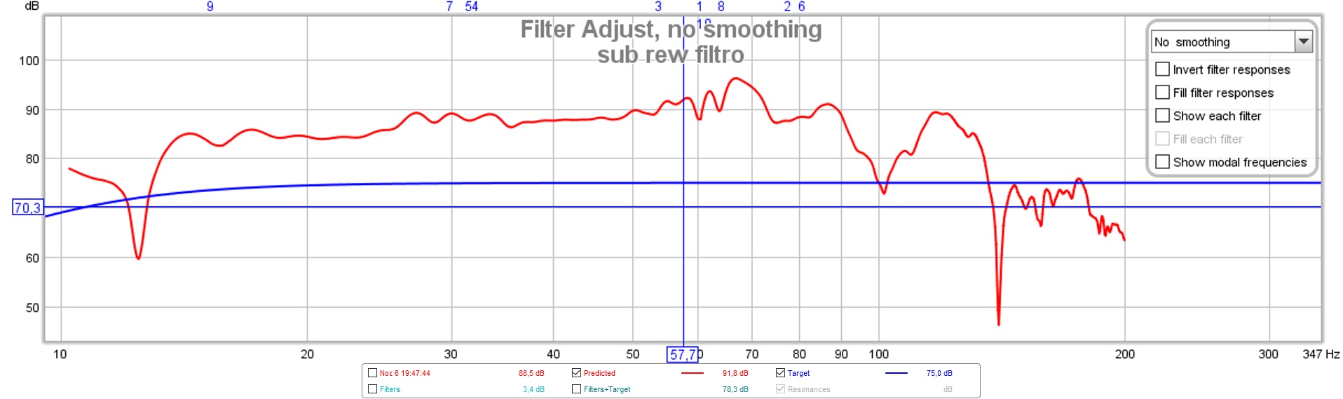

Όταν κάνεις φίλτρο με το REW, θα ανοίγεις την καρτέλα του REW που σου δείχνει τι πειράζει με το φίλτρο και θα το περνάς με το χέρι στον γίγαντα. Κάτω από τα 200 που κοιτάς τώρα ανάλυση no smooth.

[DOUBLEPOST=1510003124][/DOUBLEPOST]SUB

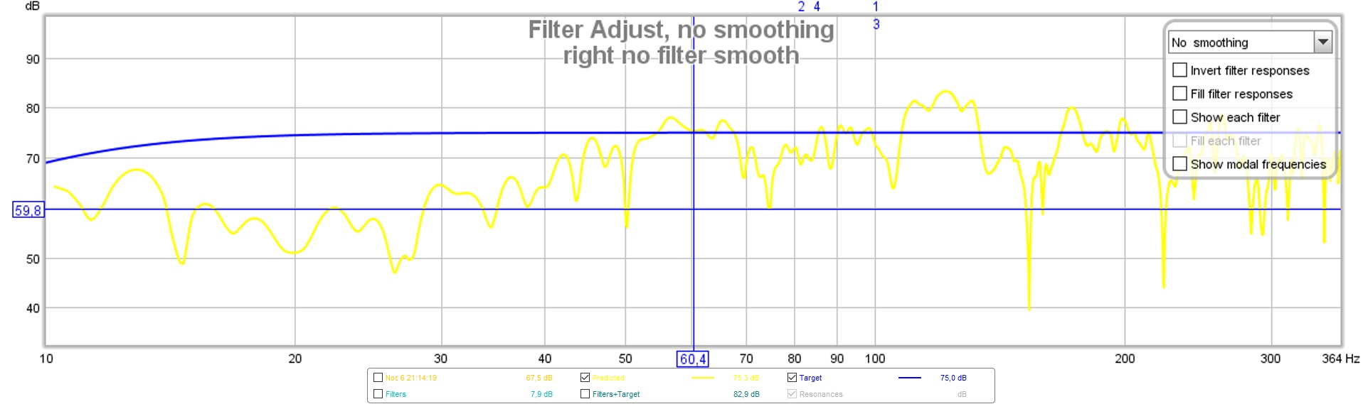

RIGHT

Η ακύρωση έρχεται όταν παίζει το ηχείο με το σαμπ μαζί.
Αν τα μετράς χωριστά δεν θα τη βλέπεις πλήρως.
Και αποφάσισε ποια κλίμακα θα χρησιμοποιείς επιτέλους :roflmao:
41.926
84.524
Δεν ήταν χωριστά
ήταν
L+SUB
R+SUB
SUB σκέτο

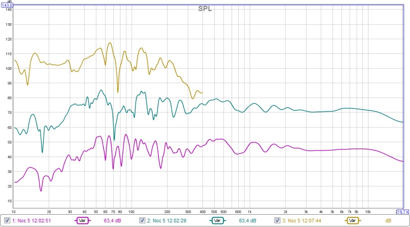

Η μια μέτρηση είναι στα 90db και η άλλη στα 70.
Κάνε αριστερό - δεξί - στέρεο. 10 - 400.
Δεν λέω σαμπ εννοείται πάντα.
Α και χωρίς να πειράζεις την ένταση
