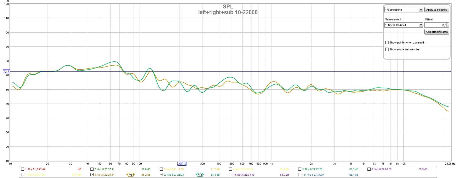

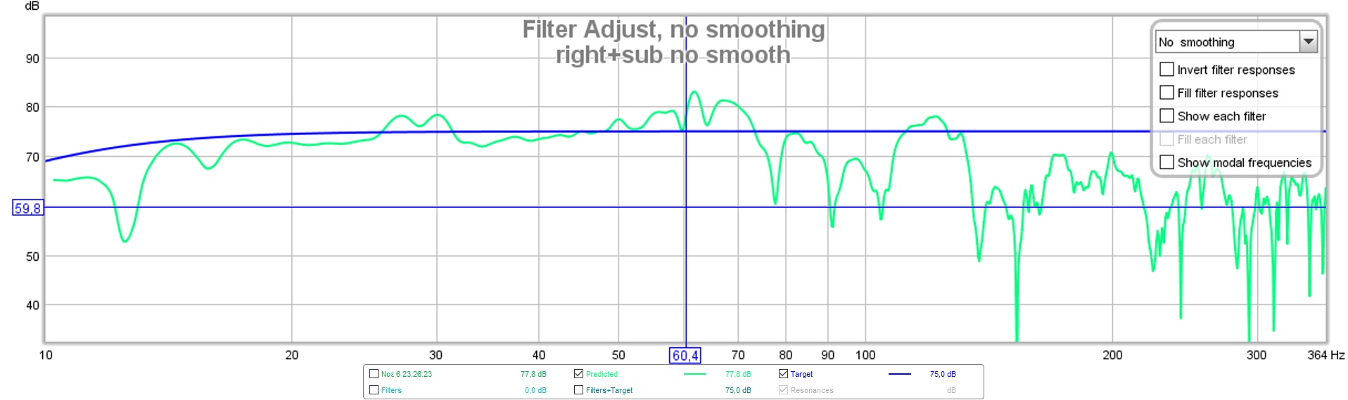

τα θέλεις από τα φίλτρα του REW?τα ίδια δεν είναι?

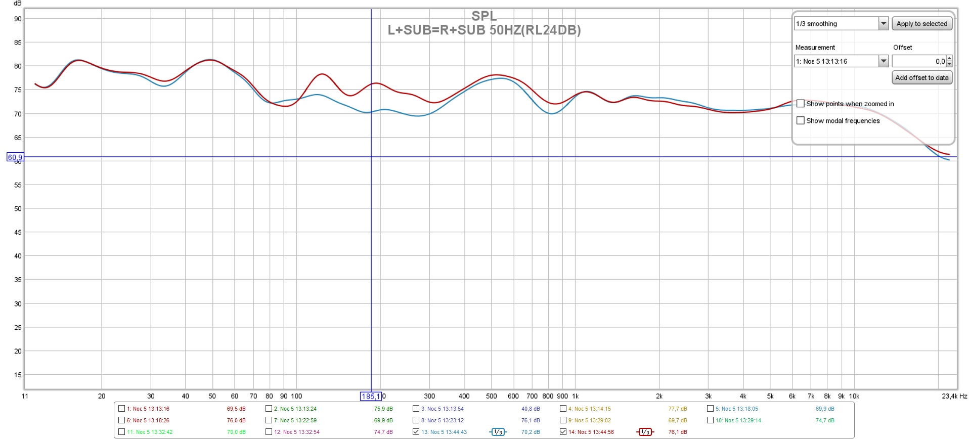

41.926
84.524
Τα ιδια είναι.
Το κρος που είναι; 60 ή 80;
10 - 20.000;

έτσι όπως διάβασα κάποια πράγματα+ ότι μου έχετε πει...η ιδέα δεν είναι να μην πειραχτούν πολύ οι κορυφές ώστε να τα φέρει το audyssey?

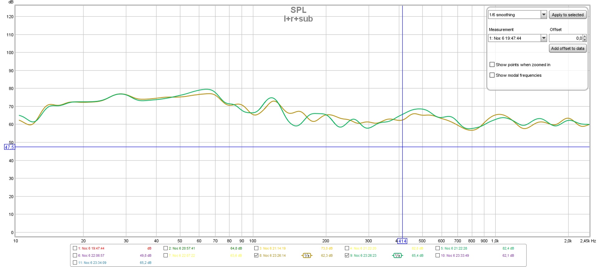

Ειναι μη αποδεκτά αυτα, με +-7db απο 100-200Hz. Αν ειναι να αρχίσεις τα φίλτρα για να το σουλουπώσεις, άστο, έτσι το κάνει και η γιαγιά μου.:gotcha:
Θα ήθελα να βάλεις διαγραμμα συγκριτικό αυτο που έβαλες τωρα με το χθεσινό, 50Hz, 24db/oct LR, χωρίς φίλτρα. :p
Επίσης, να ρωτήσω....εχεις αρχίσει τις boostιές? :D
Σταμάτα, περίμενε τον τρίποδα.

1) δηλ. +-7 που λες τι εννοείς...να μην παίξω με τα φίλτρα σε αυτές τις συχνότητες?
2)το ξεχνάς...γίνεται της Τζούλιας...που να το βρω τέτοια ώρα:o
3) τι εννοείς boostiες?αν πείραξα φίλτρα? στο sub έπαιξα λίγο με τους 80+ και 30 που είχα ένα θεματάκι,με τις στάθμες στο σύνολο και του άλλαξα θέση.. γιατί τι κακό βλέπεις?
4)τρίποδα μας έγραψε στα @@ρια του ο φίλος...θα τον πρήξω καλά αύριο:sneaky::D
Μην κανεις boost παραπάνω απο +3db σε φίλτρα.
Οχι να μην παίξεις με τα φίλτρα. Πρωτα θα βρεις εναν τροπο να στήσεις σωστα τα ηχεία και τα κρος τους ώστε να μην υπάρχουν αυτές οι μεγαλες διακυμάνσεις, και μετα παίξε με τα φίλτρα για το λουστράρισμα- ή άσε το Eq να τα φτιάξει.
Πάρε καινούργιο, 30€ κάνει.
Ξαναμέτρα. Τζάμπα ειναι. Εγω βλέπω να εχεις 14db διακύμανση σημερα μεταξύ 100-200Hz ενώ χθες ειχες πολυ μικρότερη διακύμανση σε αυτές τις συχνότητες.
[DOUBLEPOST=1510009454][/DOUBLEPOST]Να δες απο χτες
Το δεξί (που είχε διακύμανση 14db σημερα ) πηγαίνει απο 72 στα 77 db στη χτεσινή μετρηση, διακύμανση 5db.
Και δεν κανει και τρελή τραμπάλα

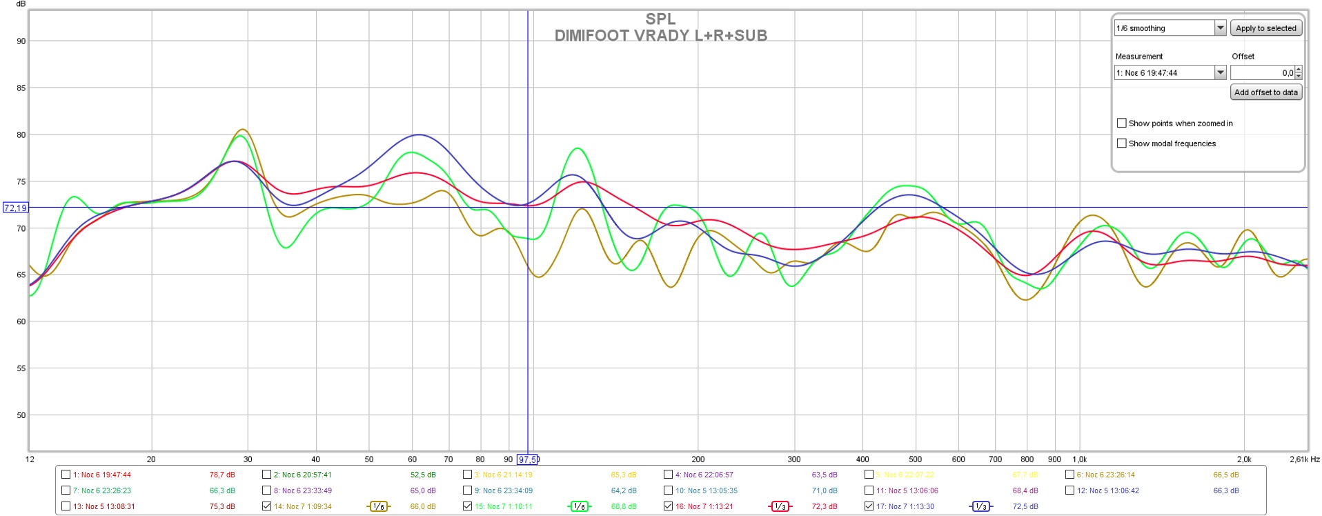

41.926
84.524

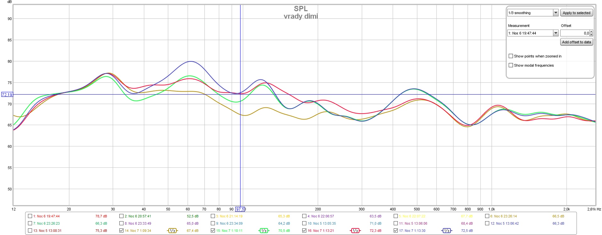

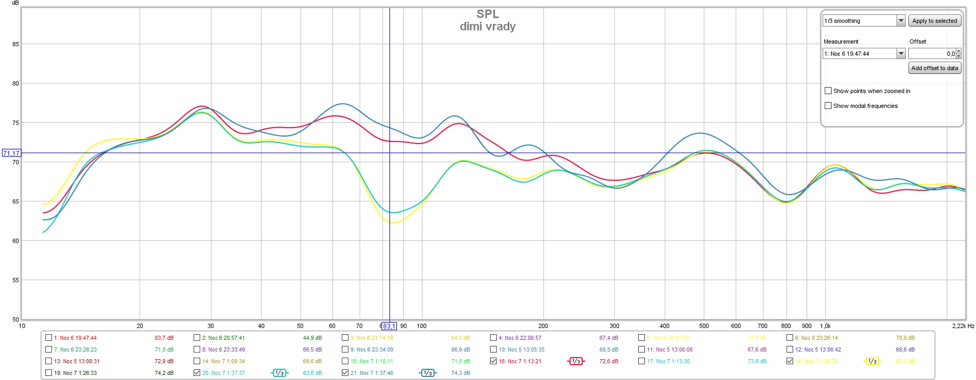

πρασινο-κιτρινο χωρίς φιλτρα
μπλε-κοκκινο με φιλτρα
στα 80 αυτά...να βάλω και κρος 50?

ααααα σορρυ το sub j;exasa na b;alv sta 5
Τι ειναι αυτο ωρέ 666?
Τι μετράς? Που ειναι το κρος? Τι συγκρίνεις?
έχεις δίκιο..είπες 50 όπως χθες..σορρυ
Άστο, αφού το βρήκα και το έβαλα εγω πιο πάνω. Δες το καλά.

Τι ειναι αυτη η ακύρωση στο κίτρινο;;;;;
:roflmao::roflmao::roflmao::roflmao::roflmao:
Φρέσκο πραμα! Δεν υπηρχε χτες
:lolsign:
Παλι κατι λαθος κανεις.
Οίκτο, έλεγξε πρωτα βρε τι ανεβάζεις!
παίζει να φταίει ο δίσκος με τα κουλουράκια...κάτσε να τον μαζέψω:p:D
[DOUBLEPOST=1510011561][/DOUBLEPOST]τσεκαρα λάθος μέτρηση :whistling:

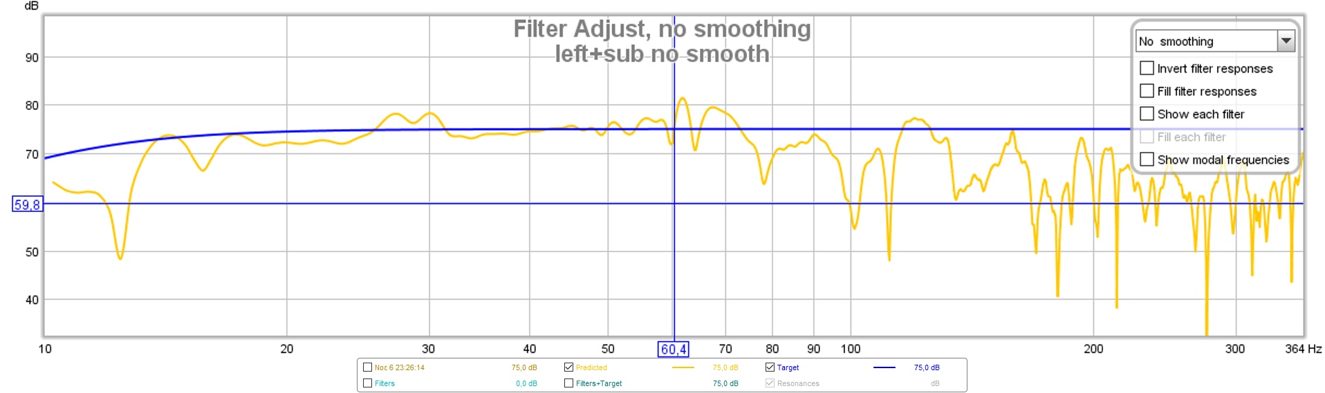

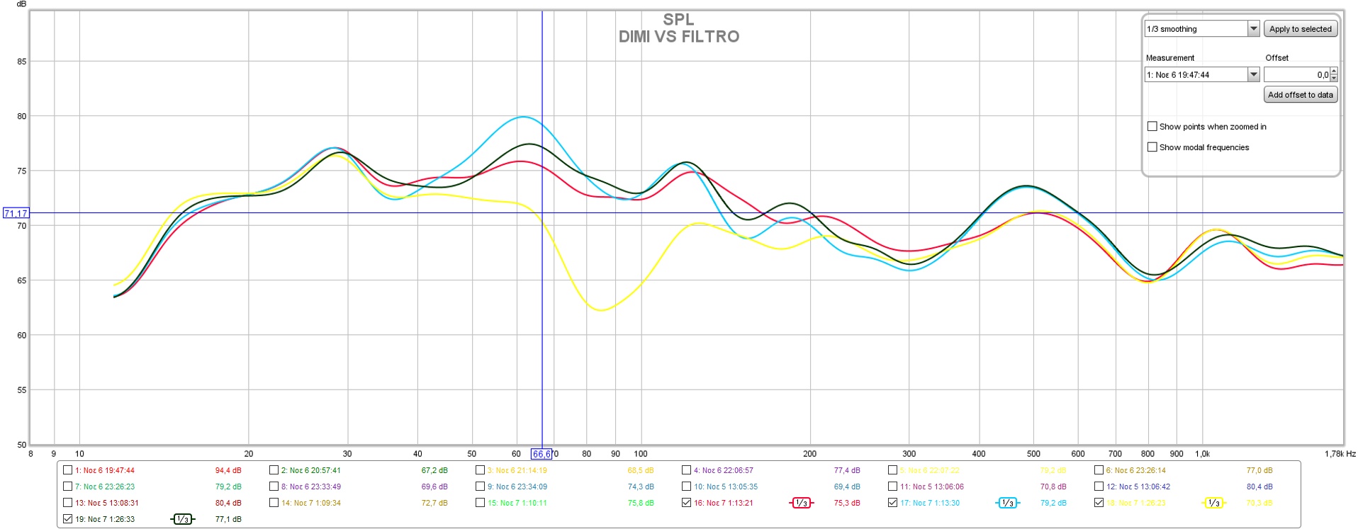

32.089
92.557
:roflmao:
Μαζεψε τον και βαλε μόνο του δεξιού ηχείου τη σύγκριση.
Αυτο κανει την τραμπάλα.
