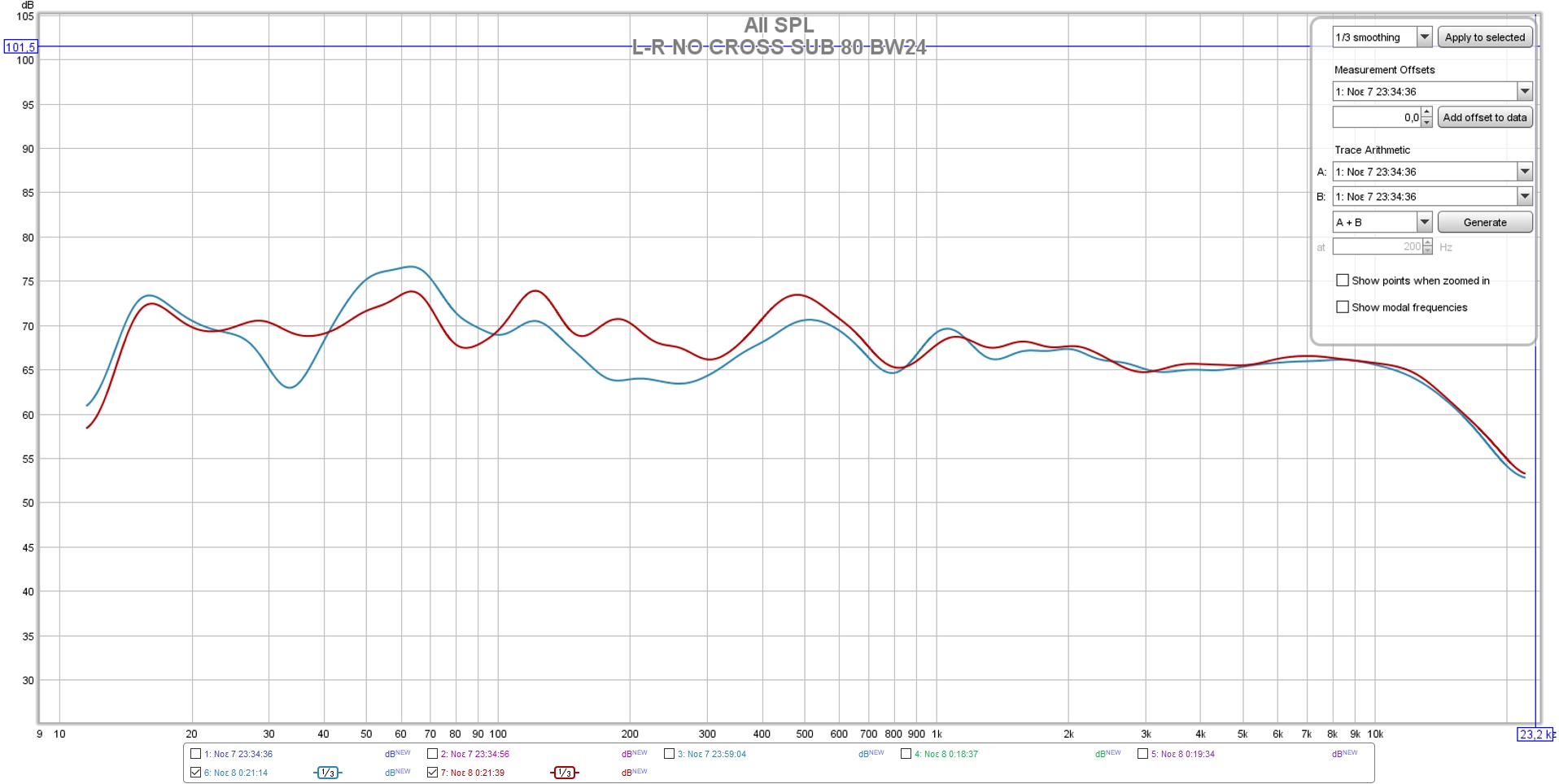

εδώ μια μέτρηση ανορθόδοξη ενδεχομένως αλλά θα ήθελα εξήγηση
αριστερό-δεξί χωρίς κρος
και sub με κρος στα 80 bw24
δεξί - κόκκινο
αριστερό - μπλε

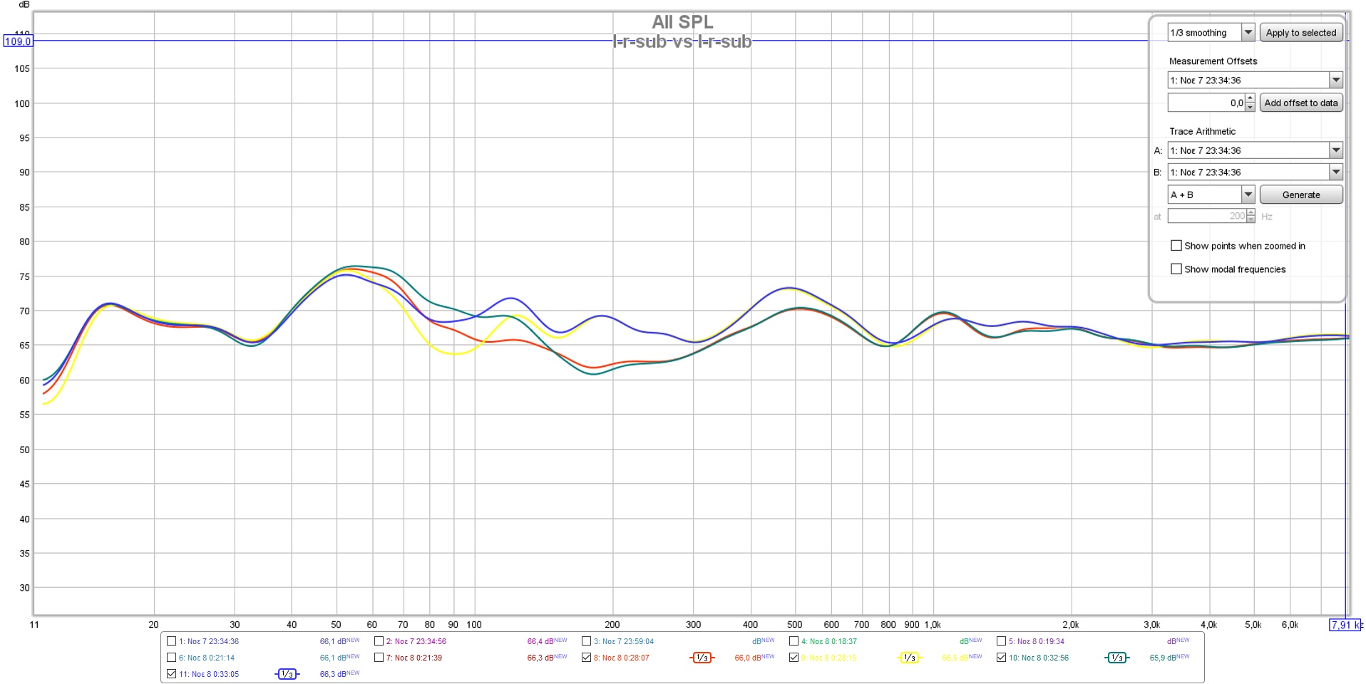

[DOUBLEPOST=1510094378][/DOUBLEPOST]εδώ πχ...έχουμε σύγκριση
μουσταρδί right 80 lr12 sub 80 bw24
κόκκινο left 80 lr12 sub 80 bw24
vs
πράσινο left 80 lr12db sub 100 bw24
μπλε right 80 lr12db sub 100 bw24

Μερικές ερωτήσεις
Τι θελεις να πετύχεις; Ποιός ειναι ο στόχος σου σε αυτές τις μετρήσεις/ ρυθμίσεις;
(Πες αργότερα) Ποιο σου αρεσε περισσότερο; και γιατί;
Και ενα χιντ: εκεί που εχεις μεγαλες ακυρώσεις χαμηλά, φρόντισε να παίζει μονο ενα ηχείο, είτε το σαμπ είτε το ηχείο.

Μερικές ερωτήσεις
Αυτό που μας ενδιαφέρει είναι η ομαλή απόκριση όλων των συχνοτήτων
εφόσον έχω αυτή την ρουφίχτρα στα 80 και εφόσον δεν μου επιτρέπεις να την boostάρω με φίλτρο
και εφόσον δεν μπορώ να την κόψω αρκετά χωρίς κόστος άλλων συχνοτήτων...
γιατί να μην δεν μπορώ να την boostαρω ''μπασταρδεύοντας'' τα κρος των ηχείων και του σαμπ σε σημείο που να αλληλοκαλύπτονται εφόσον βλέπω ότι μπαζώνεται η τρύπα?
η μπλε και η πράσινη μου άρεσαν...έχουν χαοτική κάλυψη των 80 κατά 5db..(δεν ξέρω φυσικά τι άλλα προβλήματα θα χρειαστεί να λύσω με αυτό το κέρδος σε db)
''Και ενα χιντ: εκεί που εχεις μεγαλες ακυρώσεις χαμηλά, φρόντισε να παίζει μονο ενα ηχείο, είτε το σαμπ είτε το ηχείο.''
στα 30hz εννοείς? γιατί στους 80 που είχα...το διάγραμμα δείχνει ότι διορθώθηκε με το ''ανισόρροπο'' κροσάρισμα

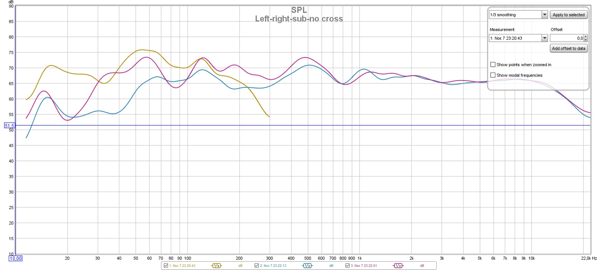

νασ κάνω μια ερώτηση?
3.946
6.238

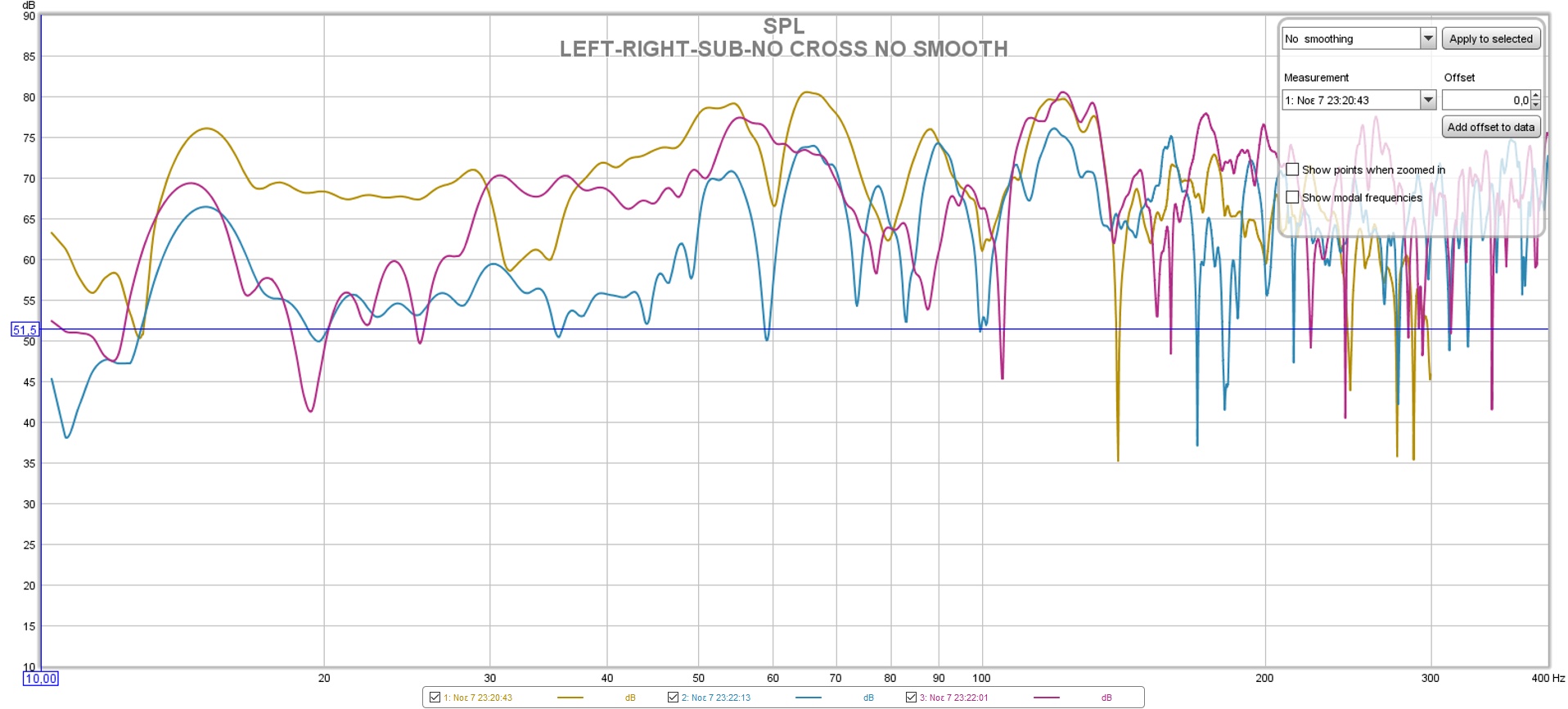

Πάμε πάλι...άντε να δούμε γιατί δεν ξέρω τι να πρωτοδώ
https://www.dropbox.com/s/mr0oqorjszs8ck2/LEFT-RIGHT-SUB NO CROSS.mdat?dl=0
χωρίς κρος
κόψτε φάτσα και βγάλτε συμπέρασμα..

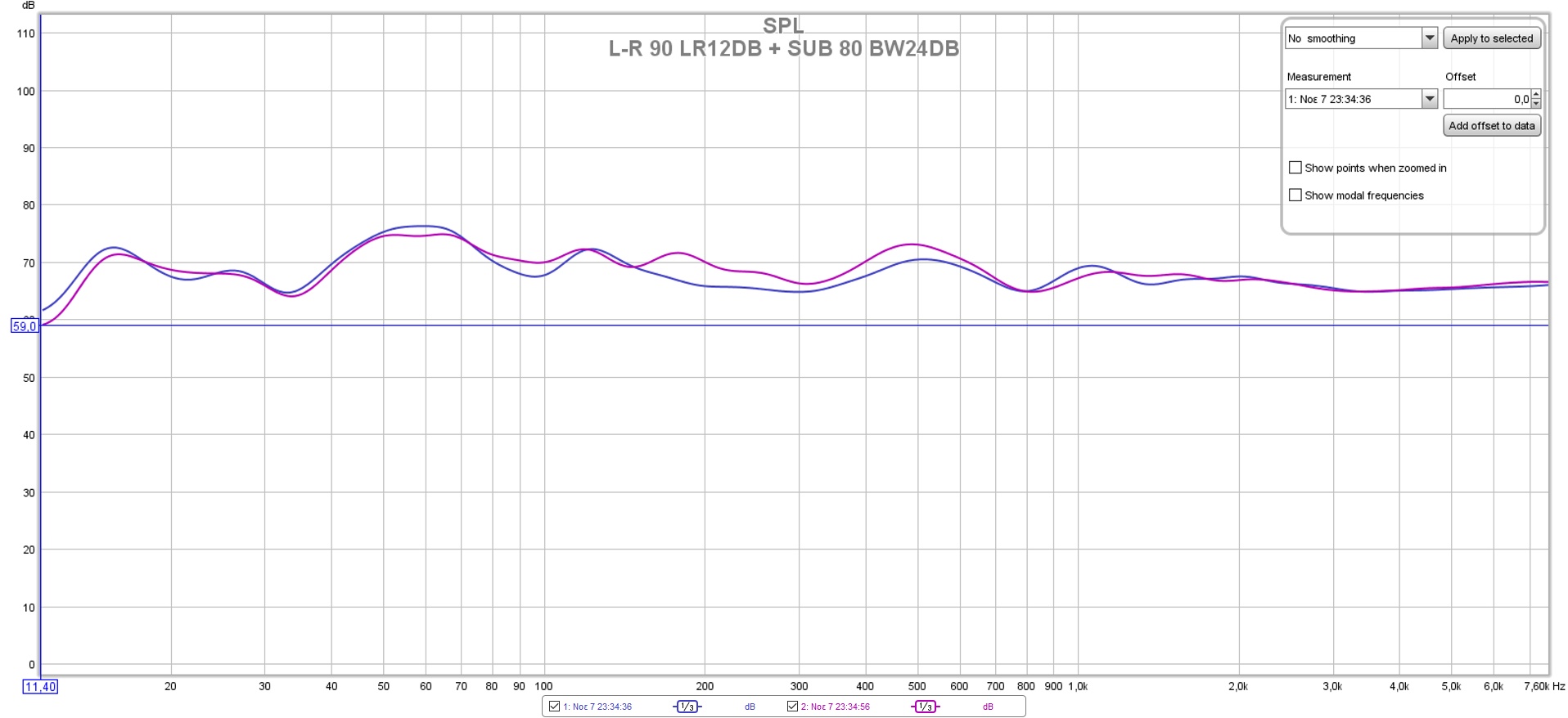

ερώτηση: είναι απαραίτητο ΠΑΝΤΑ να κροσάρουμε στο ίδιο σημείο sub με L-R?
ή μπορούμε να έχουμε ένα κενό πχ 10hz εφόσον συμπληρώνεται η απόκριση στο διάγραμμα?
Left: οινοπνευματί
Right:μωβ
Sub: κιτρινο
View attachment 82848 View attachment 82849
LEFT-RIGHT 90HZ LR12DB+SUB 80 BW24DB
https://www.dropbox.com/s/3rffy084oc64g0c/L-R 90 LR12 + SUB 80 BW24.mdat?dl=0
L - μωβ
R - μπλε

Συμφωνα με τον Costas EAR το πιο σωστο που εχεις να κανεις ειναι να αφηνεις ενα κενο γυρω στα 20 hz που να το συμπληρωνει ο χωρος. Βεβαια ενας φιλος μου ηχοληπτης που του το ειπα εβγαλε καντήλες.... μου λεει θα χανεις πληροφοριες στο συγκεκριμενο σημειο, πραγμα το οποιο ειναι σωστο μεν πλην ομως αν η αποκοπη γινει με κρος τεταρτης ταξης δεν νομιζω να χανεις τιποτα ουσιαστικα. Δεν εχω διαβασει ολο το θρεντ οποτε δεν ξερω τι κρος χρησημοποιεις
Αν μπαζώνεται η ακύρωση με κάποιον τροπο είμαι μαζί σου, αρκεί να μην γίνονται ζημιές παρακάτω.
Εμένα η πράσινη δεν μου αρεσε καθόλου. Εχει μεγάλη κοιλιά μεταξύ 150-400 Hz
δηλαδή να ξανακόβω στις χαμηλές το sub...εκεί στα 20-25?:o:idk:
τι εννοείς ποιο κρος χρησιμοποιώ?
το νανο έχω(ή τουλάχιστον προσπαθώ να έχω)
γιατί Αν?δεν φαίνεται να μπαζώνεται?
ναι αλλά οι συχνότητες 150-350 δεν είναι προτιμότερες για διόρθωση από τις πιο χαμηλές?
δηλ...δεν θα τις φέρουμε πιο ανώδυνα με φίλτρα?
οχι ρε τρελε δεν εννοω αυτο. Πχ αν το κοβεις το σαμπ στα 60 αφηνεις ενα κενο μεχρι τα 80 και βαζεις τα LR απο 80 και πανω. Το νανο τι ειναι?:)

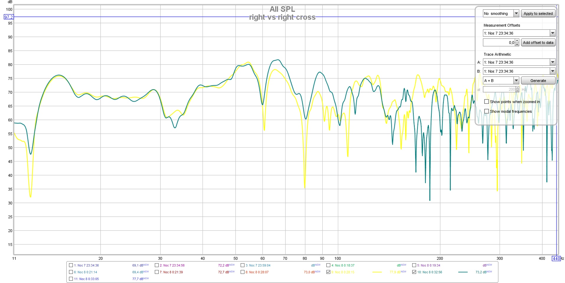

δεξί ηχείο διαφορά no smooth
πράσινο right 80 lr12db sub 100 bw24
Όχι, γιατι πρέπει να βάλεις θετικό φίλτρο, σε μεγάλο εύρος, το ελάχιστο +4-5db. Bad.
Ο αρχικός στόχος για μένα ειναι όσο το δυνατόν λιγότερες ακυρώσεις, όσο το δυνατόν λιγότερα φίλτρα με boost.
Δεν ξέρω. Πρέπει 1.να πεις εάν χρησιμοποιείς φίλτρα, και 2. να βάλεις μικρότερο smoothing.
Εφοσον σκοπεύεις να χρησιμοποιήσεις αυτόματη ισοστάθμιση μην το πολυψειρίζεις. Εκτός και αν το κανεις για εκπαιδευτικούς λόγους.
Και μόνο αν εχεις πάρει τρίποδα, αλλιως τζάμπα καίει η λάμπα.
