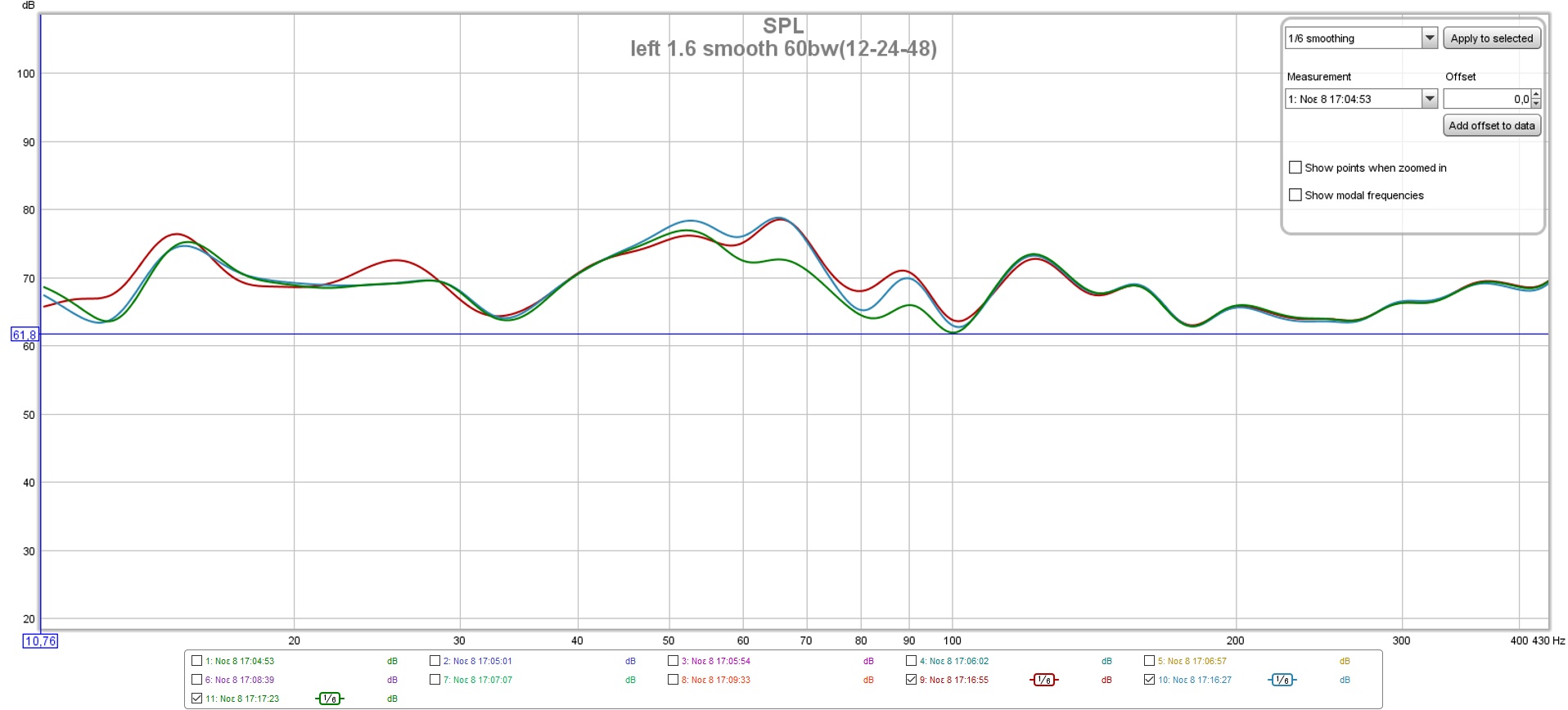

Θα μετράς 10 - 400Hz.

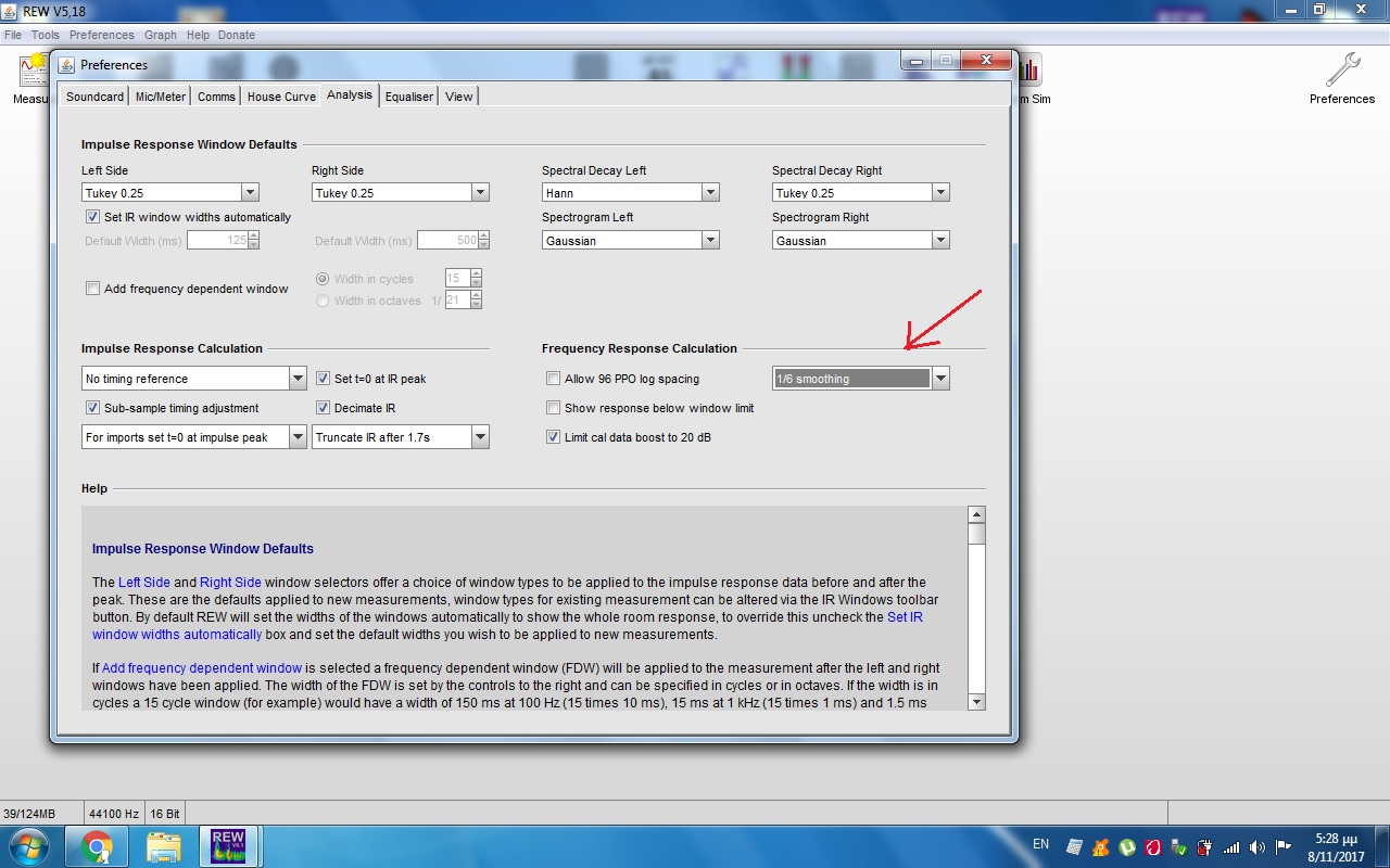

Θα βάζεις τα ίδια όρια στο διάγραμμα. Πάνω δεξιά από την καρτέλα της μέτρησης έχει τα όρια του διαγράμματος, όρισέ τα σωστά.
Θα βάζεις ίδιο smooth, δλδ χωρίς ή 1/24, 1/12 άντε και 1/6.
Ρε το μπαγάσα πάλι 1/3 βάζει.

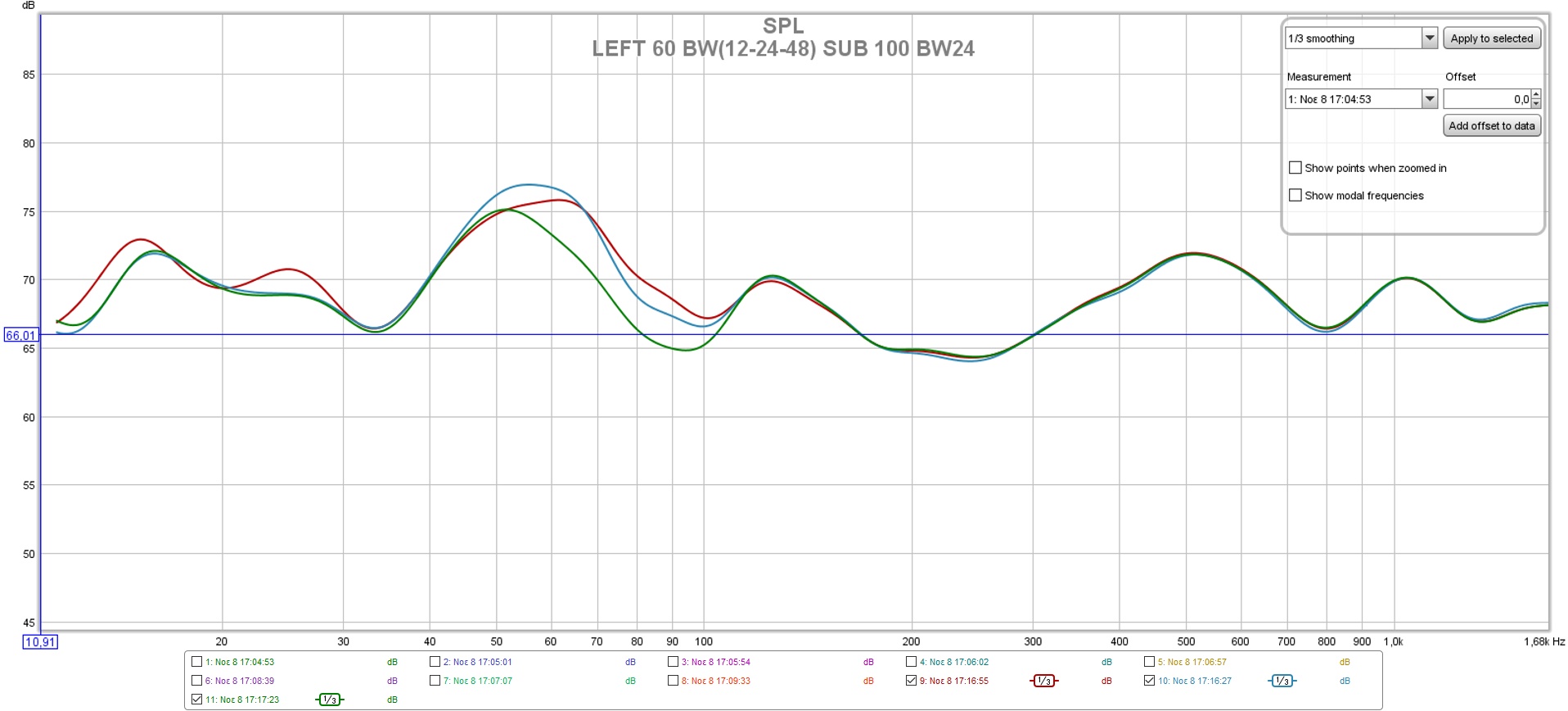

testing

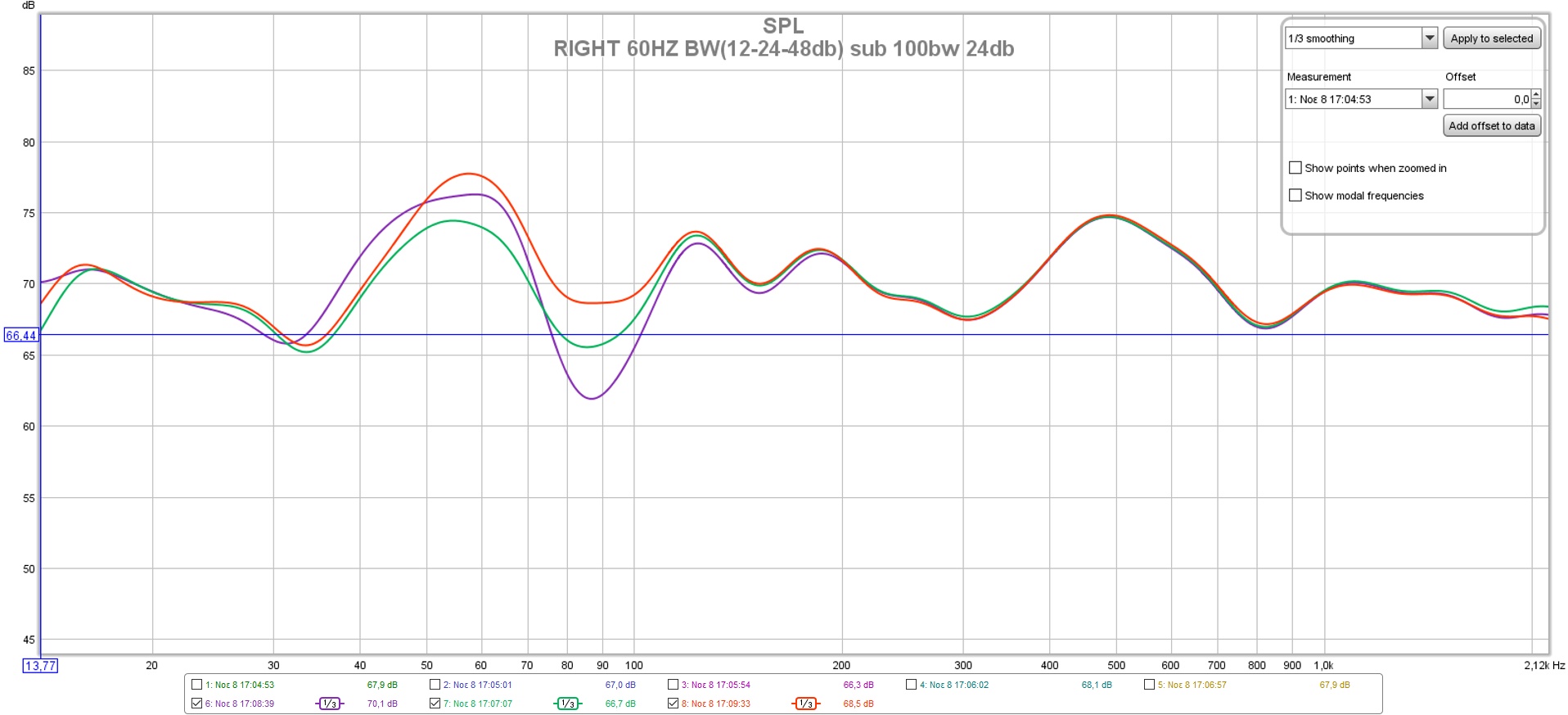

δεξί ηχείο στα 60 με BW(12-24-48)
SUB στα 100 με bw24
κοκκινο BW48
πράσινο BW24
μωβ BW12
[DOUBLEPOST=1510154542][/DOUBLEPOST]
και ακόμα τώρα ξεκινήσαμε:gamer:
[DOUBLEPOST=1510154965][/DOUBLEPOST]Αριστερό ηχείο στα 60 με BW(12-24-48)
SUB στα 100 με bw24
κοκκινο BW12
μπλε BW24
πράσινο BW48
Δεν καταλαβαίνω γιατι συνεχίζεις με το κρος. Και μάλιστα κάνεις και περίεργα...
41.926
84.524
ανα 10db και 1/6 βαζε.....μην βιαζεσαι
πας εδω το κανεις 1/6 και θα στα βγαζει ολα 1/6

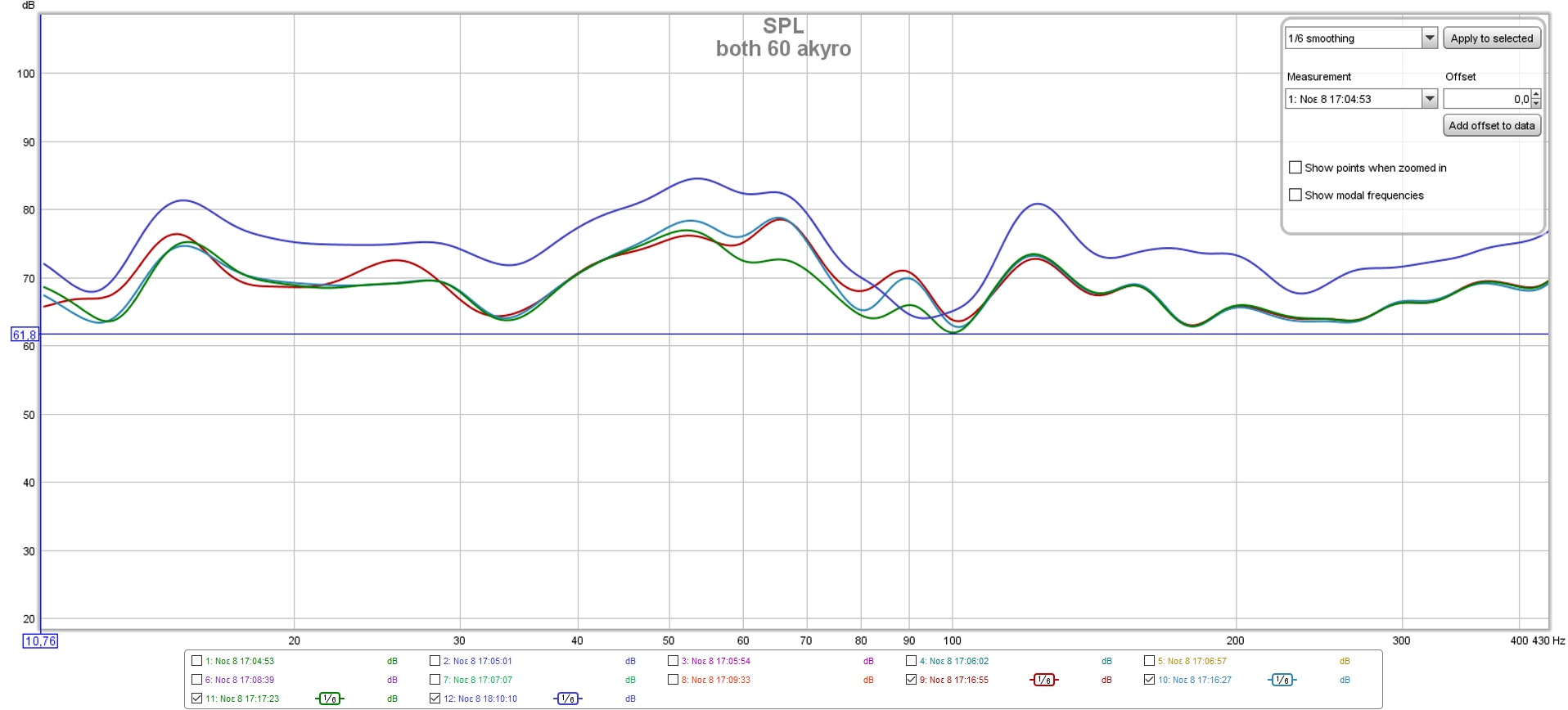

Ντάχαρη
Αγαπητέ μου 666.
Δε βουλώνει η τρύπα. Μια υπόθεση ήταν να βούλωνε με αλχημείες, τσάμπα το παιδεύεις, τσάμπα ζορίζεσαι.
Κατέβασε το στο 60 , δες λίγο με πόσα db θα κόψεις και προχώρα.
ΥΓ: Αν νομίζεις ότι βούλωσε με την κόκκινη γραμμή στο διάγραμμα, κάνε και μια στέρεο να δεις τι ακύρωση θα σου βγάλει.

έχεις ντέικιο..πάω για το Audyssey;)

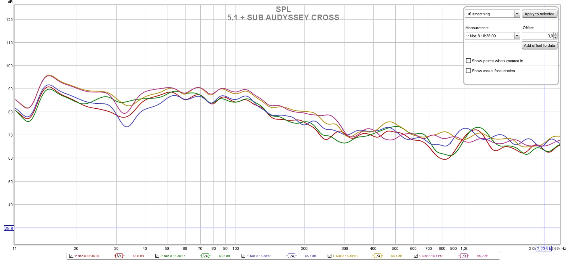

Ο Οδυσσέας μου έβγαλε
L-R Full band
άλλα σμολ με κόψιμο στα 40
και αποστάσεις
L 2.49
R 2.46
Center 2.22
sub 3.39
SL 3.21
SR 2.85
front wide L 2.55
front wide R 2.55
το dyn.vol.το έβαλα στο evening(εκεί το έχω παντα) να το βγάλω?
22.273
15.548
αστο...
παιζει απο χαμηλα το LR γιαυτο στο εκοψε στα 40.....αλλα δεν ειναι σωστο θα δεις..
τα αλλα που τα εβαλε ?
41.926
84.524
κοκκινο - left
πράσινο - right
μπλε - center
κιτρινο - surround left (τα χαμήλωσα κιόλας)
μωβ - surround right
https://www.dropbox.com/s/709zyjlfetb3f2g/5.1+SUB AUDYSSEY CROSS.rar?dl=0

[DOUBLEPOST=1510160337][/DOUBLEPOST]
αστο...
στα 40 όλα τα υπόλοιπα

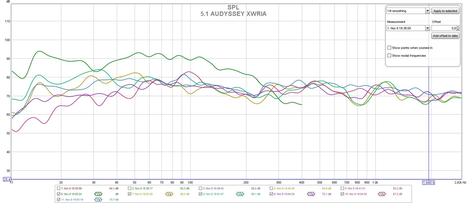

εδώ το καθένα μόνο του
τα έκανα όλα large κατά Κεφάλα και το sub το έβαλα στο max στον denon που είναι 250hz
πρασινο - sub
κιτρινο Left
πράσινο - right
μπλε - center
μωβ- surround left
θαλασσί- surround right

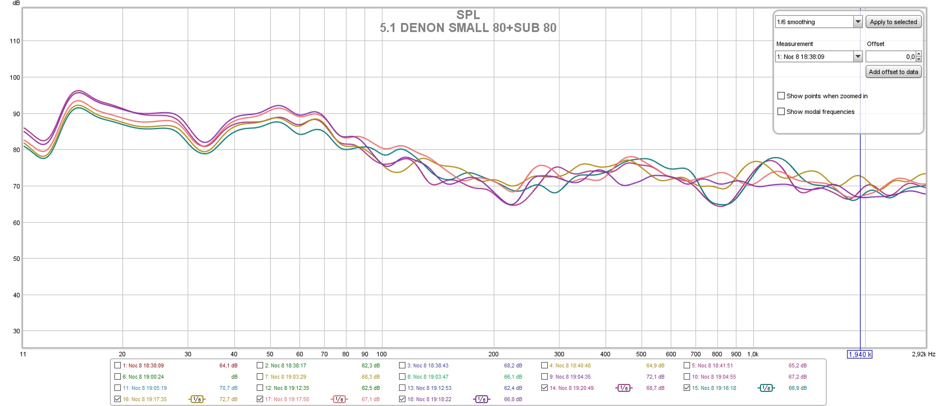

επιλογή από denon
όλα small στα 80
+ sub στα 80
μωβ(ανοιχτό) left
πρασινο right
kitrino center
κοκκινο sl
μωβ (σκούρο) sr
22.273
15.548
κατεβασε λιγο την σταθμη του sub και βαλε λιγο σταθμες στα ηχεια 2-4 db

εδώ
προχθές είχαμε άρρωστο για χειρουργείο να περιμένει και δεν είπε κουβέντα:roflmao::roflmao::roflmao:
[DOUBLEPOST=1510162916][/DOUBLEPOST]
Sub 80 : Σου βύθισε 100 - 400Hz
ένα κλικ ναι το βλέπω
