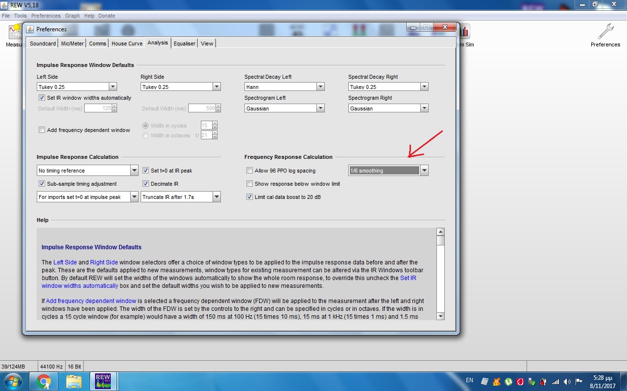

Δεν ξέρω. Πρέπει 1.να πεις εάν χρησιμοποιείς φίλτρα, και 2. να βάλεις μικρότερο smoothing.
Εφοσον σκοπεύεις να χρησιμοποιήσεις αυτόματη ισοστάθμιση μην το πολυψειρίζεις. Εκτός και αν το κανεις για εκπαιδευτικούς λόγους.

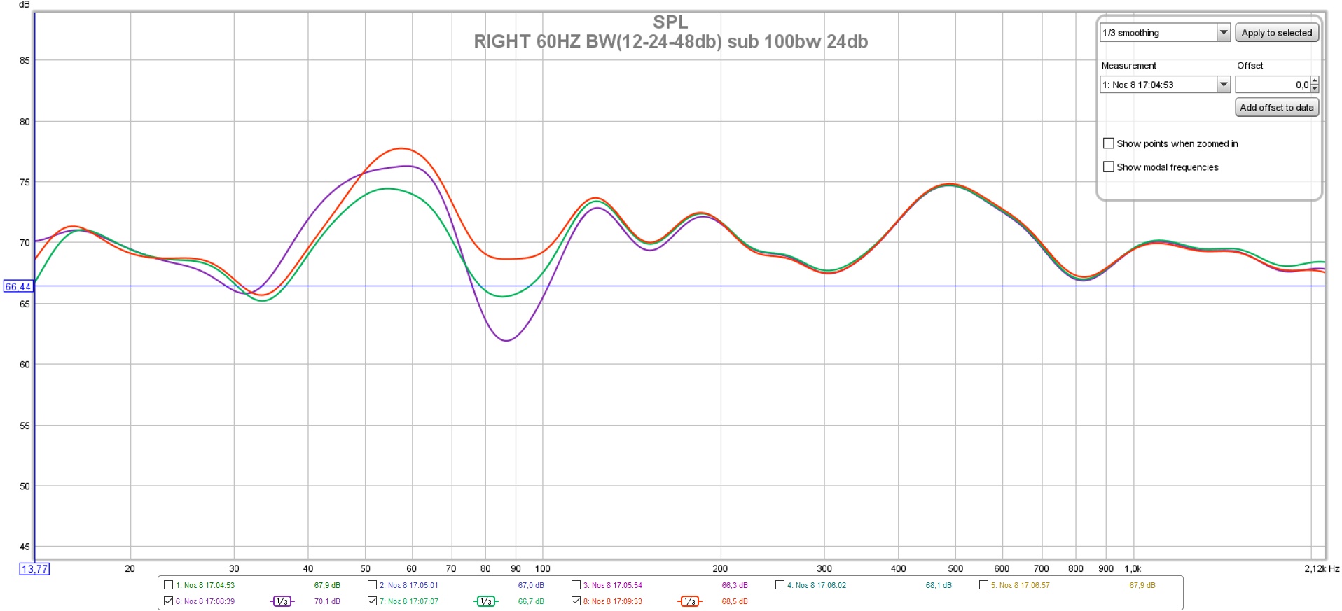

testing
δεξί ηχείο στα 60 με BW(12-24-48)
SUB στα 100 με bw24
κοκκινο BW48
πράσινο BW24
μωβ BW12

[DOUBLEPOST=1510154965][/DOUBLEPOST]Αριστερό ηχείο στα 60 με BW(12-24-48)
SUB στα 100 με bw24
κοκκινο BW12
μπλε BW24
πράσινο BW48
