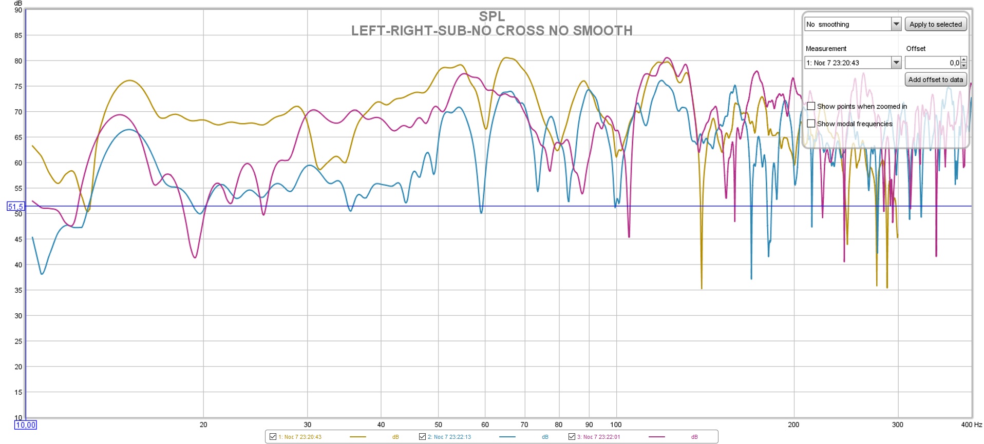

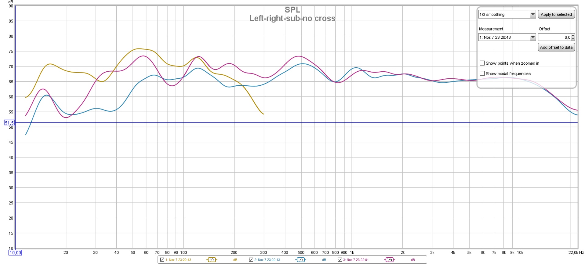

Πάμε πάλι...άντε να δούμε γιατί δεν ξέρω τι να πρωτοδώ
https://www.dropbox.com/s/mr0oqorjszs8ck2/LEFT-RIGHT-SUB NO CROSS.mdat?dl=0
χωρίς κρος
κόψτε φάτσα και βγάλτε συμπέρασμα..
ερώτηση: είναι απαραίτητο ΠΑΝΤΑ να κροσάρουμε στο ίδιο σημείο sub με L-R?
ή μπορούμε να έχουμε ένα κενό πχ 10hz εφόσον συμπληρώνεται η απόκριση στο διάγραμμα?
Left: οινοπνευματί
Right:μωβ
Sub: κιτρινο

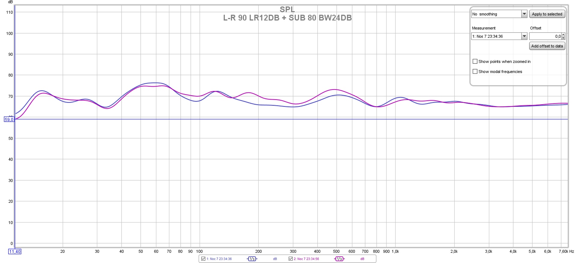

LEFT-RIGHT 90HZ LR12DB+SUB 80 BW24DB
https://www.dropbox.com/s/3rffy084oc64g0c/L-R 90 LR12 + SUB 80 BW24.mdat?dl=0
L - μωβ
R - μπλε
