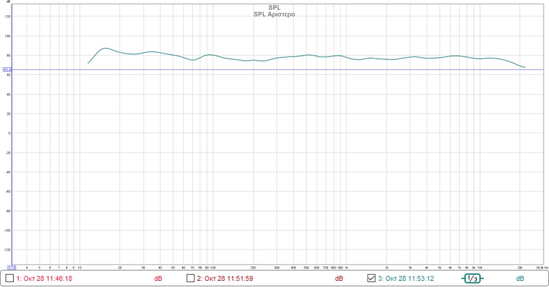

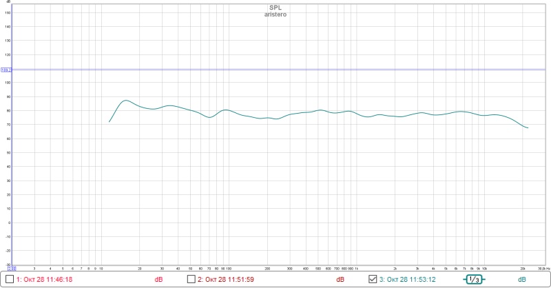

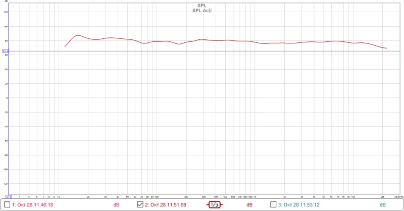

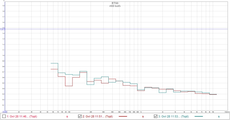

Καταρχάς ευχαριστώ πάρα πολύ τον Georgesod για το UMIK που μου έστειλε(με τα χιλιάδες γραμματόσημα των 0.05 λεπτών που έχει απ'έξω...θα το βγάλω φωτό παιδιά..ο φάκελος δεν φαίνεται...απορώ ποιος υπάλληλος καθόταν και τα κολλούσε έτσι αλφάδι:headbang::roflmao::roflmao:) για να δούμε επιτέλους τι έχουμε στο χώρο μας:hi::hi::hi:
πάμε λοιπόν
το sub το κατέβασα στα -12db και τον crown στο 70+% γιατί η μετρήσεις πήγαιναν στον Θεό και δεν θα ήθελα να σκανδαλίσω τους svsάδες:p:roflmao::roflmao::roflmao:
για πάμε...

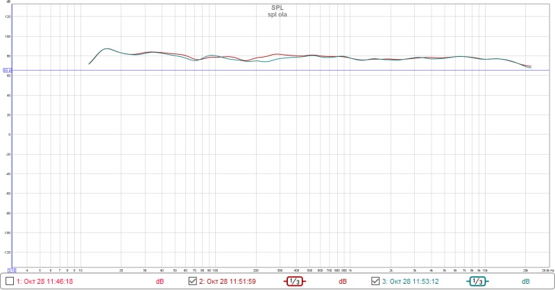

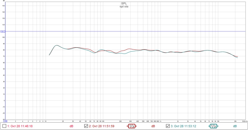

[DOUBLEPOST=1509183341][/DOUBLEPOST]Αν εξαιρέσω το rt60 πιστεύω τα υπόλοιπα μαζεύονται με τα φίλτρα στο Nano...τι λέτε?8-)
μπασοπαγίδες να δούμε που θα βάλουμε:sneaky:

Αυτές οι μετρήσεις ειναι χωρίς dsp?
[DOUBLEPOST=1509184072][/DOUBLEPOST]Βάλε όρια από 50 έως 100db στον πίνακα να μην βγαίνει τεράστιος
41.636
83.978
στο nano έχω μόνο κρασάρισμα ενεργοποιημένο στα 80 με BW 24db/oct στα ηχεία και το sub
και έχω ενεργοποιημένο το Audyssey στον Denon(με την μέτρηση που είχα) και τα ηχεία L-R τα έβαλα Large για να παίξω με το νανο
[DOUBLEPOST=1509184585][/DOUBLEPOST]ψέματα το sub το έχω με LR 12dn/oct ;)
Ειναι προφανές πως υπαρχει dsp δηλ το Audyssey στην περίπτωση μας.
Σχόλια:
Πρέπει να βάλεις το Audyssey να ξανατρέξει αφού έκανες αλλαγές με το nano
Άλλαξε το Cross σε 12db ανα οκταβα και ξαναμέτρα, να φύγει το dip
Στο μοναδικό σημείο που αξίζει να παρέμβεις με φίλτρα ειναι 200-400Hz
Καθε φορα που βάζεις φίλτρα στο nano θα σου “στριβει” η φάση. Αυτο ειναι το τίμημα του να μην εχεις Dirac. (Υπαρχει τρόπος να την ξεστριψεις με αλλα φίλτρα αλλα ειναι περίπλοκος)
Θελεις οπωσδήποτε μπασοπαγιδες, πιο χαμηλό αλλα και πιο ομοιόμορφο RT60. Πρόσεχε μην το ρίξεις ψηλά με τις μπασοπαγιδες.
Βαλε παλι τα ηχεία small, δεν βγαίνει συμπέρασμα ετσι
Σχόλια:
Δεν έκανα αλλαγές με το νανο...το κροσάρισμα εννοείς? γιατί δεν έχω πειράξει τίποτα άλλο...
το κρος στα ηχεία εννοείς φαντάζομαι γιατί το sub είναι τελικά στα 12
αν τα ξαναβάλω small όμως δεν θα μπερδεύονται οι καμπύλες στα κροσαρίσματα?
να έχω και του denon και του νανο δηλαδή?
[DOUBLEPOST=1509185622][/DOUBLEPOST]δηλαδή να απενεργοποιήσω το Audyssey...να τρέξω rew...να φτιάξω τα φίλτρα kai να ξανατρέξω Audyssey?

Οι αλλαγές που κάνεις πρεπει να γίνονται και να μετριούνται οπως τελικά θα παίξουν.
Δηλαδη με τα ηχεία small.
Δεν καταλαβαίνω που το πας με τα ηχεία Large.
Και κατι ακόμα.
Βλέπε και σε 1/6 smoothing, σε μικρότερο πίνακα, απο 50-100Hz
Και κατι ακόμα.
μα μόνο με το large στα ηχεία γιατρέ μου απενεργοποιείται το cross στον denon
για να μπορώ να έχω κροσάρισμα μόνο από το nanoavr
που το λάθος μου?
31.804
91.970
Επίσης, θα ηταν καλο να γίνει σετ μετρήσεων χωρίς καθόλου Audyssey, να ξέρουμε το πραγματικό μέγεθος του προβλήματος
[DOUBLEPOST=1509187607][/DOUBLEPOST]
που το λάθος μου?
Οκ
Αν θελεις να κανεις κρος στο nano εχει νόημα.
