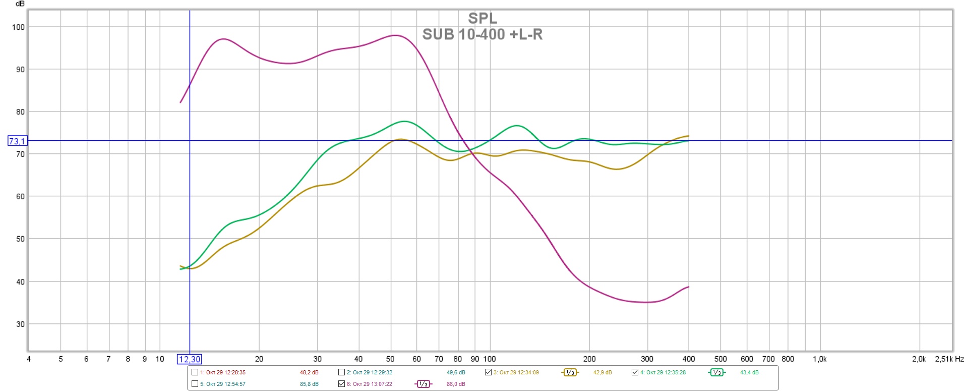

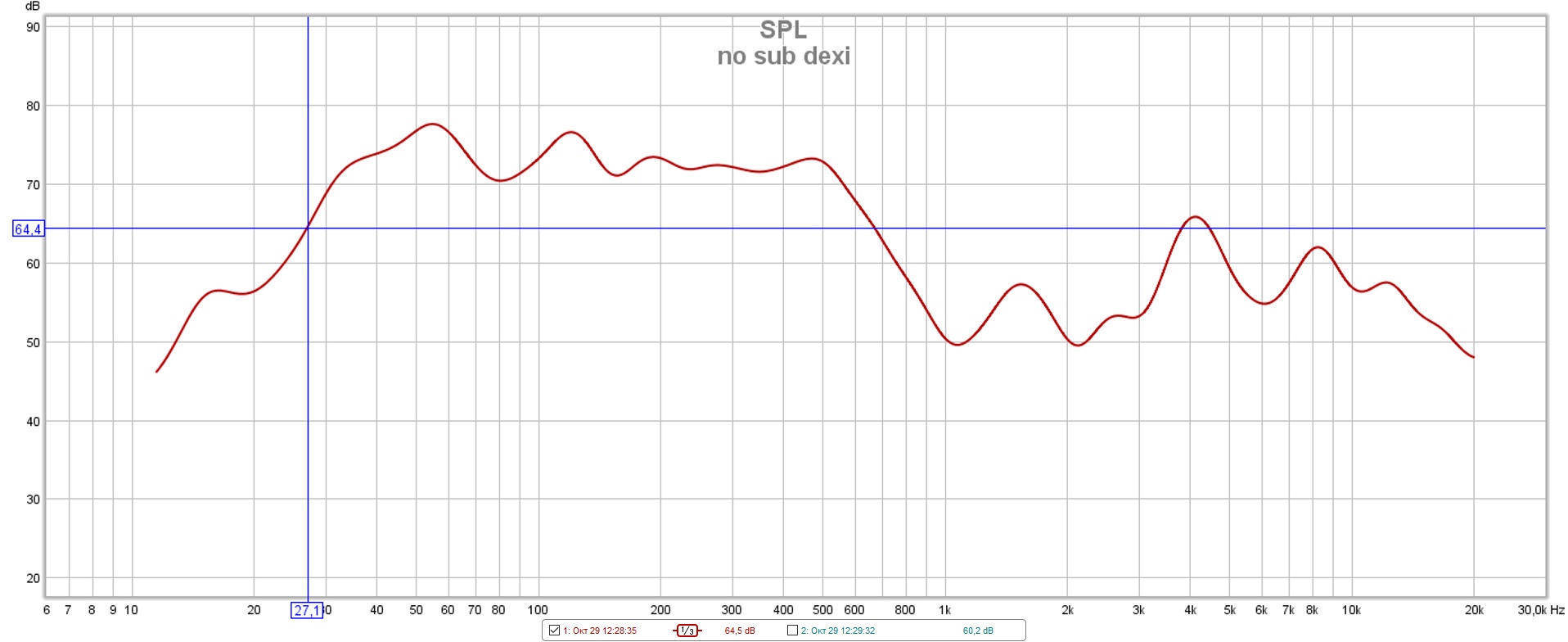

[DOUBLEPOST=1509270833][/DOUBLEPOST]λοιπόν τα έκανα reset όλα
τα έβαλα όλα Large στον Denon(που τελικά το λέει και η minidsp αυτό;))
κρόσαρα τα πάντα στο Nano στους 80
όλα τα κανάλια πλην του Sub είναι στα -10db από το nano
και ξεκινάω

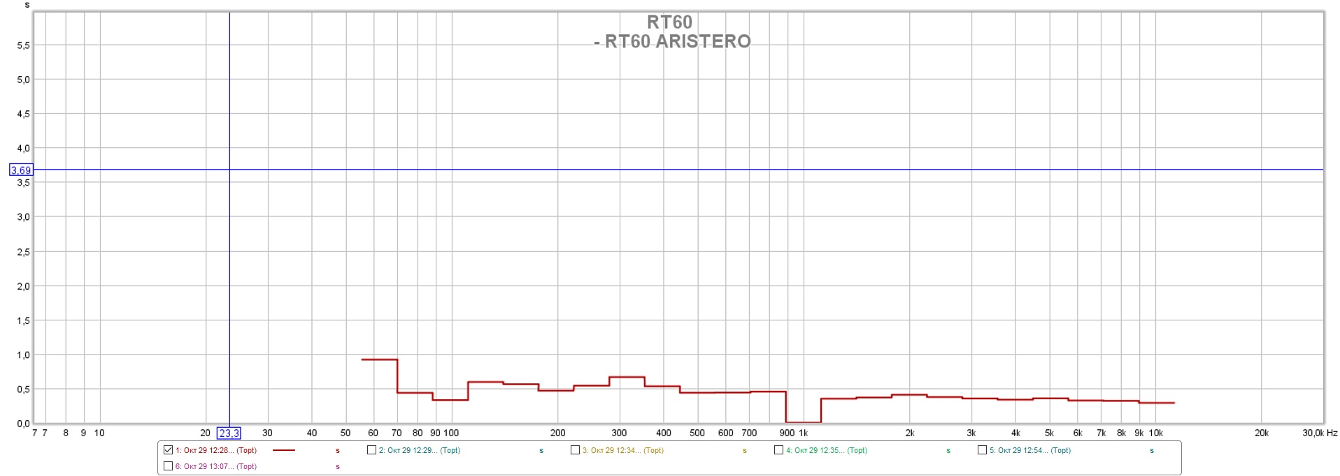

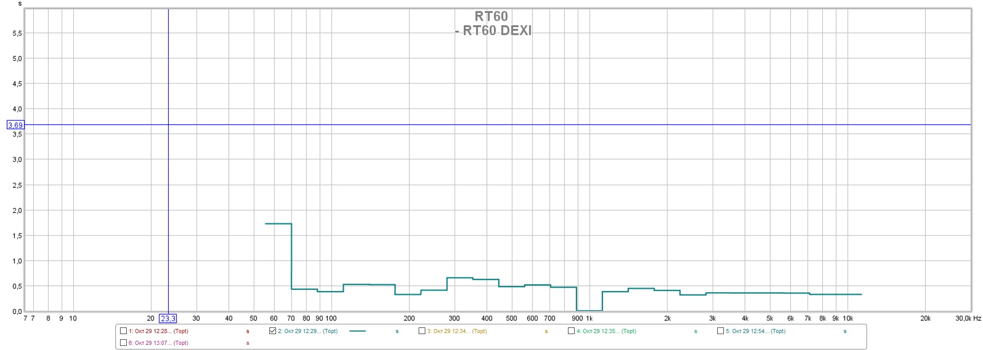

ερώτηση...γιατί το rt60 δεν παραμένει σταθερό?
έχει τύχει να μου βγάλει κάτι αποτελέσματα στον Θεό...7sec στα 80hz :o:o:o
κάνω κάτι λάθος?
48.918
103.268
41.636
83.978
τώρα γινήκαν σωστα...αι θινκ:whistling:
στά
[DOUBLEPOST=1509275718][/DOUBLEPOST]
Πουτ@να όλα... :party::rofl::lolsign:
Σαν και σένα; :laugh:
ρε κουφάλες...λίγη σοβαρότητα...δεν βοηθάτε έτσι :p:roflmao:
έχω ιδρώσει...τι p@utsa ειν αυτή κυριακάτικα :o:unsure::headbang:

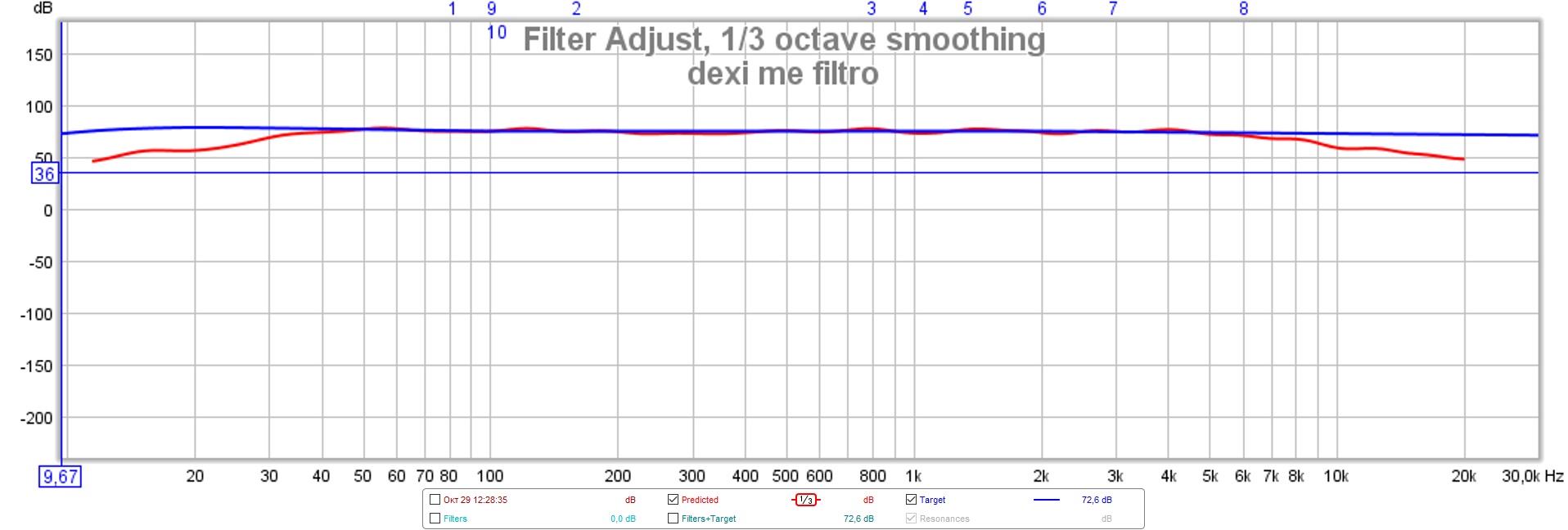

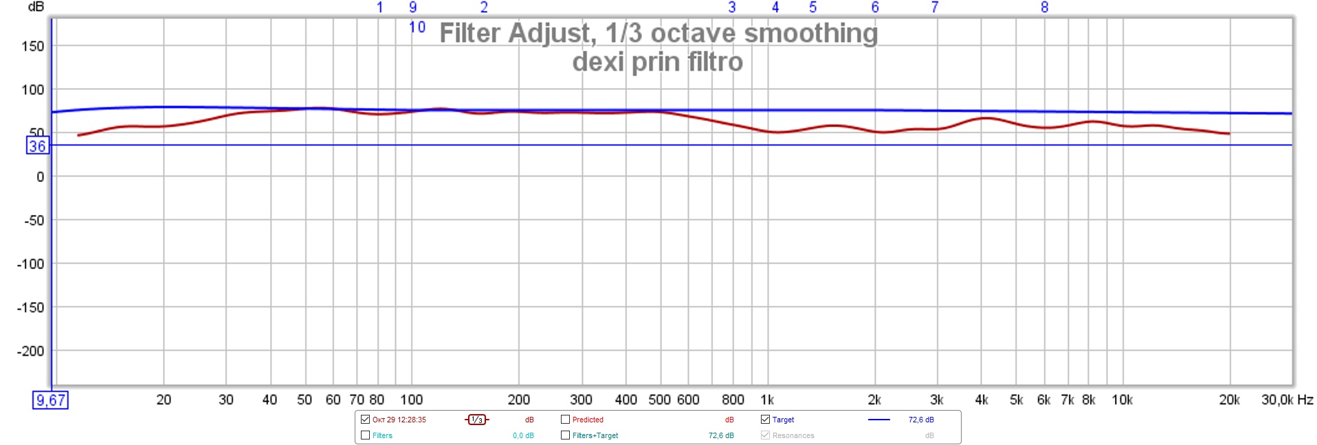

ερώτηση για τα φίλτρα του REW
μέχρι πόσο μπορούμε να παίξουμε με το gain?
έχει όριο μέχρι τα 30 αλλά μήπως υπάρχει θέμα παραμόρφωσηw?
και ένα ακόμα
όταν χρησιμοποιούμε τα φίλτρα...κοιτάμε να τα κάνουμε όλα φλατ μέχρι τα 20khz?
πχ στο δεξί ηχείο που ασχολούμαι τώρα έχω αυτό
με φιλτρο μου βγαινει έτσι
και μου περισσεύουν και άλλα 2 φίλτρα να σηκώσω και τα 7-20khz ή να τα αφήσω για το Audyssey?
κάνω κάτι λάθος?[
και ένα ακόμα
το RT60 σου δειχνει σε ποιες συχνοτητες εχει καθυστερηση ο ηχος και θελει φροντιδα ο χωρος..
....μικρες διαφοροποιησεις κατα την μετρηση μπορει να εχεις....μικρες ετσι..
Το μικρόφωνο να το βαζεις στο ιδιο σημειο παντα ....οσο μπορεις φυσικα.;)
....επειδη εχεις οτι θες απο δυνατοτητες προσπαθησε μονο να κατεβαζεις db ....και οχι πολλα...:)
οσο λιγοτερα φιλτρα τοσο καλυτερα....για την καμπυλη που θες να ακους....;)
...ποτε flat 20hz - 20khz ....
κάνω κάτι λάθος?
υγ...θαχει χειμωνα και του χρονου :drinks:[/QUOTE]
τον 4311
το μικρόφωνο είναι στη μέση του καναπέ και σε ύψος με μαξιλάρια και τρίποδα από χθες...δεν έχει μετακινηθεί
όπως είπα η γυναίκα έχει φάει ban από το σαλόνι μέχρι νεωτέρας...όχι παίζουμε:beach:
οι απίστευτες αυτές διαφοροποιήσεις έχουν τύχει γύρω στους 80 και κάτω...επειδή έπαιξα αρκετά...στις 8 μετρήσεις οι 2 θα βγουν σε κάποιες(οι άλλες παραμένουν κομπλέ.) συχνότητες εκεί στα 80 στον Θεό
τώρα αυτό το όχι πολλά...μου ακούγεται σαν το αλάτι στο φαί
+-10 είμαστε εντάξει?
και ποιες συχνότητες αξίζει να φιλτράρουμε?
από 400 και κάτω?
22.273
15.548
γενικα κατω απο τα 300hz υπαρχει θεμα σε ολους τους χωρους και θελει φροντιδα και προδερμ :D
πρεπει να εισα ιδανικα κατω απο 05 RT60
.....μια τιμη πολυ καλη ειναι το 0.35-0.4 και ως 0.5 στα χαμηλα κατω απο 120hz
οσο νεκρωνεις τον χωρο εχεις αλλα θεματα που δεν σε αφορουν ;)
