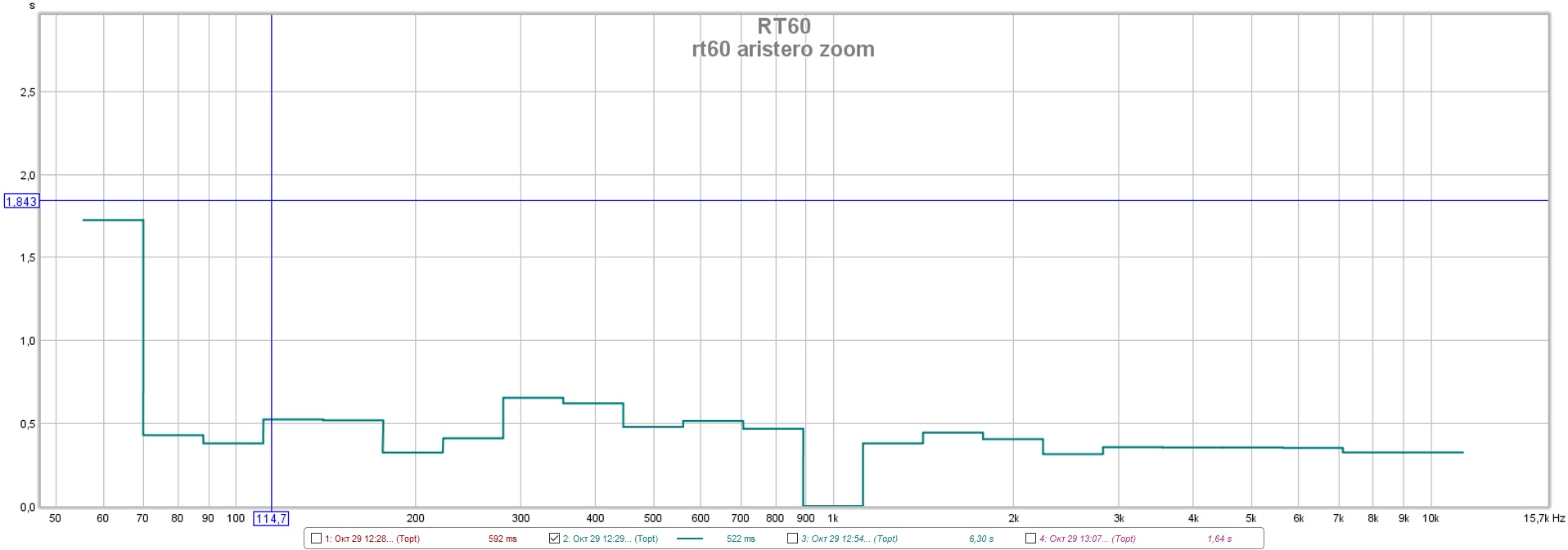

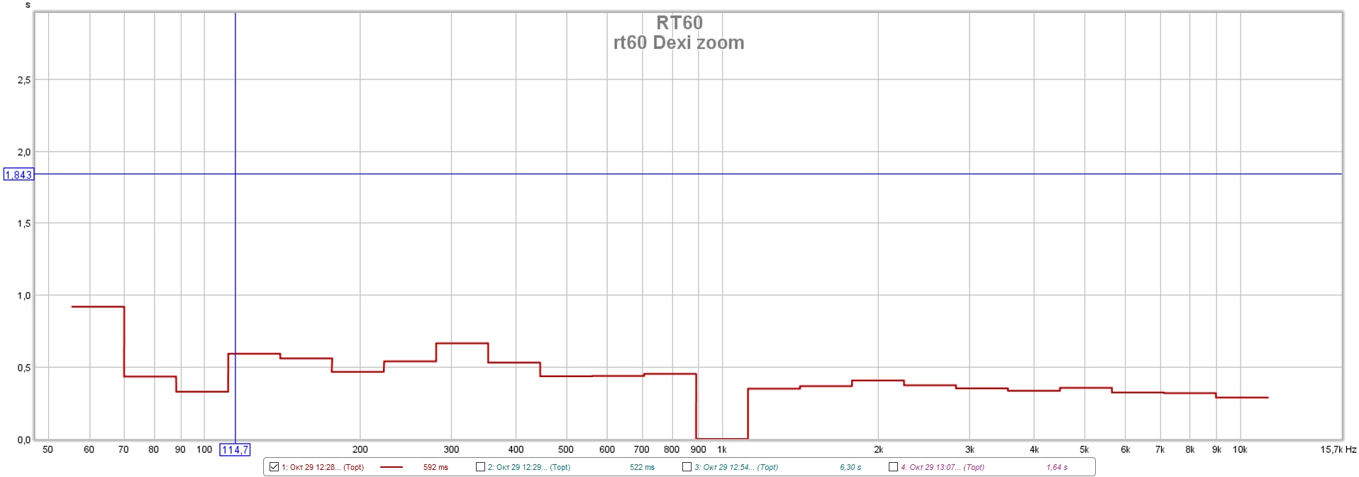

Βάζεις το γράφημα RT απο 5,5s μεχρι 0
Και το spl απο 150 έως -200db, και ανα 50
Θες να μας τρελάνεις;
Οέο;
να σου τα στείλω με mail γιατρέ μου..?:p:D
ειλικρινά δεν καταλαβαίνω πόση λεπτομέρεια χρειάζεστε..o_O:D
το rt60 με πόσο zoom να το βάλω καλέ?
δεν φαίνεται που είναι p@out@na?:D
όσο για το spl...το έβαλα απλά για να αναφέρω παράδειγμα με τα φίλτρα...τις μετρήσεις τις έχω ανεβάσει στην προηγούμενη σελίδα μωρέ8-)
41.926
84.526
Αυτό το μηδενικό RT60 στους 1000 μυρίζει λαθος.
σφάλμα γενικά στη μέτρηση ή μόνο σε εκείνες τις συχνότητες?
