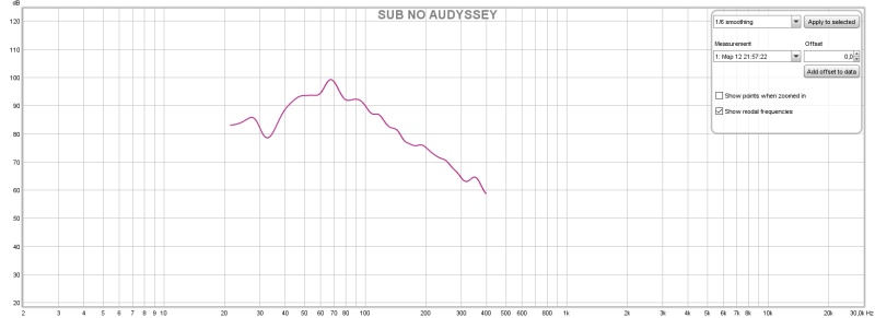

δεν θα πιστέψετε τι έγινε:roflmao::roflmao::roflmao::roflmao:
είπα να κάνω έναν τελευταίο έλεγχο πριν στείλω το UMIK στον Georgesod
και είπα να κάνω μια αλλαγή στο sub
θυμάστε τα 80 που τα κατάπινε ο χώρος?
ΞΕΧΑΣΤΕ ΤΑ!!! ίσα ίσα μου τα έδωσε και σε κορυφή:headbang::headbang::headbang:
41.452
83.721
Πόσο εύκολα γίνονται τα πράγματα χωρίς να κάνω τίποτα

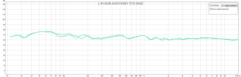

αυτό είναι απ ευθείας από audyssey με μόνη παρέμβαση αλλαγή του κρος από 60 στα 80hz :party::party:
και όλα τα άλλα καλούδια dynamic eq και vol κλειστά

οπως σε βλεπω εεδω κατεβασε λιγο(4-5db) 40-80hz :D βαλε dynamic eq on και απολαυσε.....
πρεπει ομως να φταιξεις τις σταθμες απο το test tone του av στα 82 db για ολα τα καναλια ;)
RT60 αυριο :p:D

δεν ξέρω ρε συ Κωστή
το dynamic eq από τότε που τα σιάξαμε όλα με το nano και άκουσα ''σωστά'' όποτε το βάζω μου ακούγεται ότι αλλοιώνει τον ήχο
με κακόμαθες:p:D

[DOUBLEPOST=1520897233][/DOUBLEPOST]ας μου λύσει κάποιος μια απορία
πως γίνεται σε sealed sub μια αλλαγή φάτσας(στην ουσία το έβαλα να κοιτάζει προς την κουζίνα...δεν έφτανε το καλώδιο να το βάλω κοιτάξει προς την μπαλκονόπορτα για να μου φύγει η περιέργεια)
μπορεί να αλλάξει όλο αυτό το κατάπομα συχνοτήτων?:idk:
