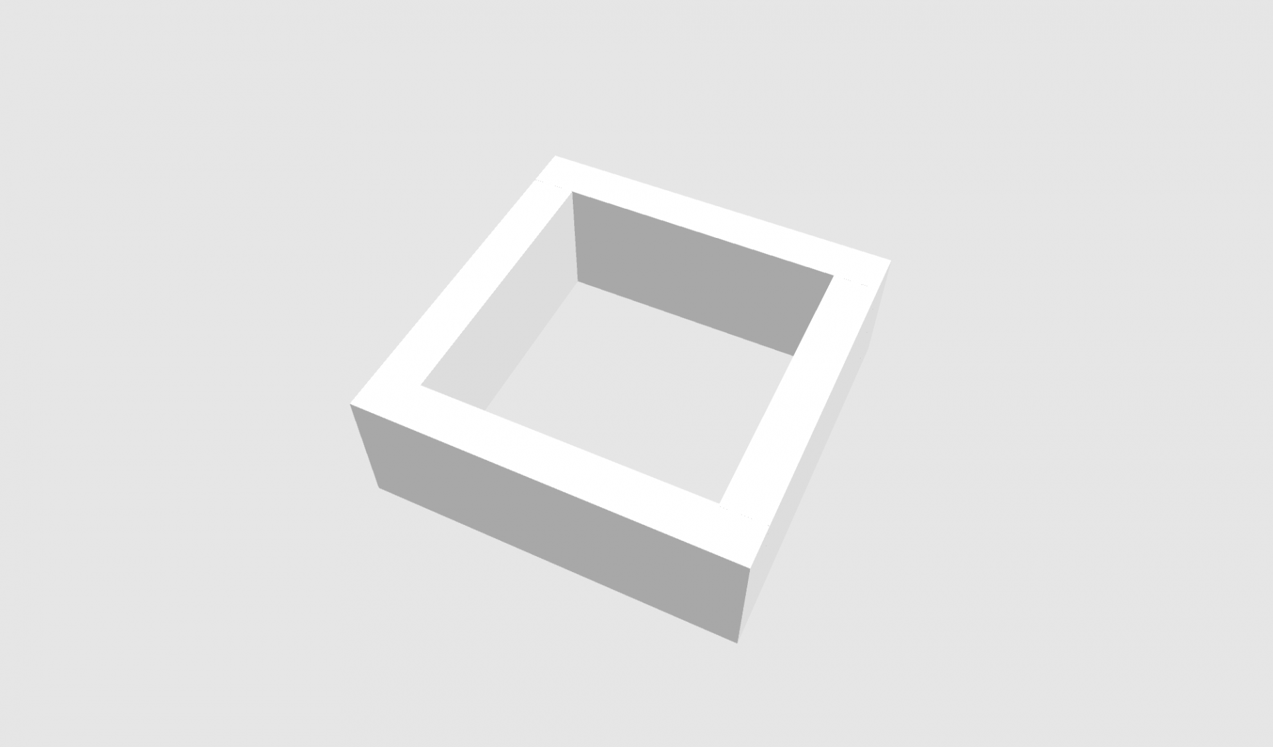

λοιπόν...κύριε @Costas Coyias ,@Artemios, @Kostas Kefalas @costas EAR και λοιποί
αυτό το πράμα θέλω να φτιάξω X 3
είναι 30 εκατοστά βάθος, και πλάτος της κάθε ''κολώνας'' 10cm
εσωτερικά ο ωφέλιμος χώρος θα είναι κοντά 46x46 ώστε να σφηνώνει το ηχείο μέσα και το κενό θα μπουκώσει μονωτικά +ένα μικρό άνοιγμα να περνάνε και τα καλώδια
πλάτη (ΑΝ γίνει) για τα μάτια του κόσμου με παίρνει για 2cm.....
διαφορετικά ή θα μπει κάποιο άλλο σκληρό υλικό ή δεν θα μπει τίποτα και θα είναι απλά ένας κύβος-παράθυρο κολλητά με τον τοίχο του σπιτιού πάνω σε κάποια μεταλλική κατασκευή που ίσως θα μπουν βύσματα και στον τοίχο για έξτρα ασφάλεια
τι λέτε?

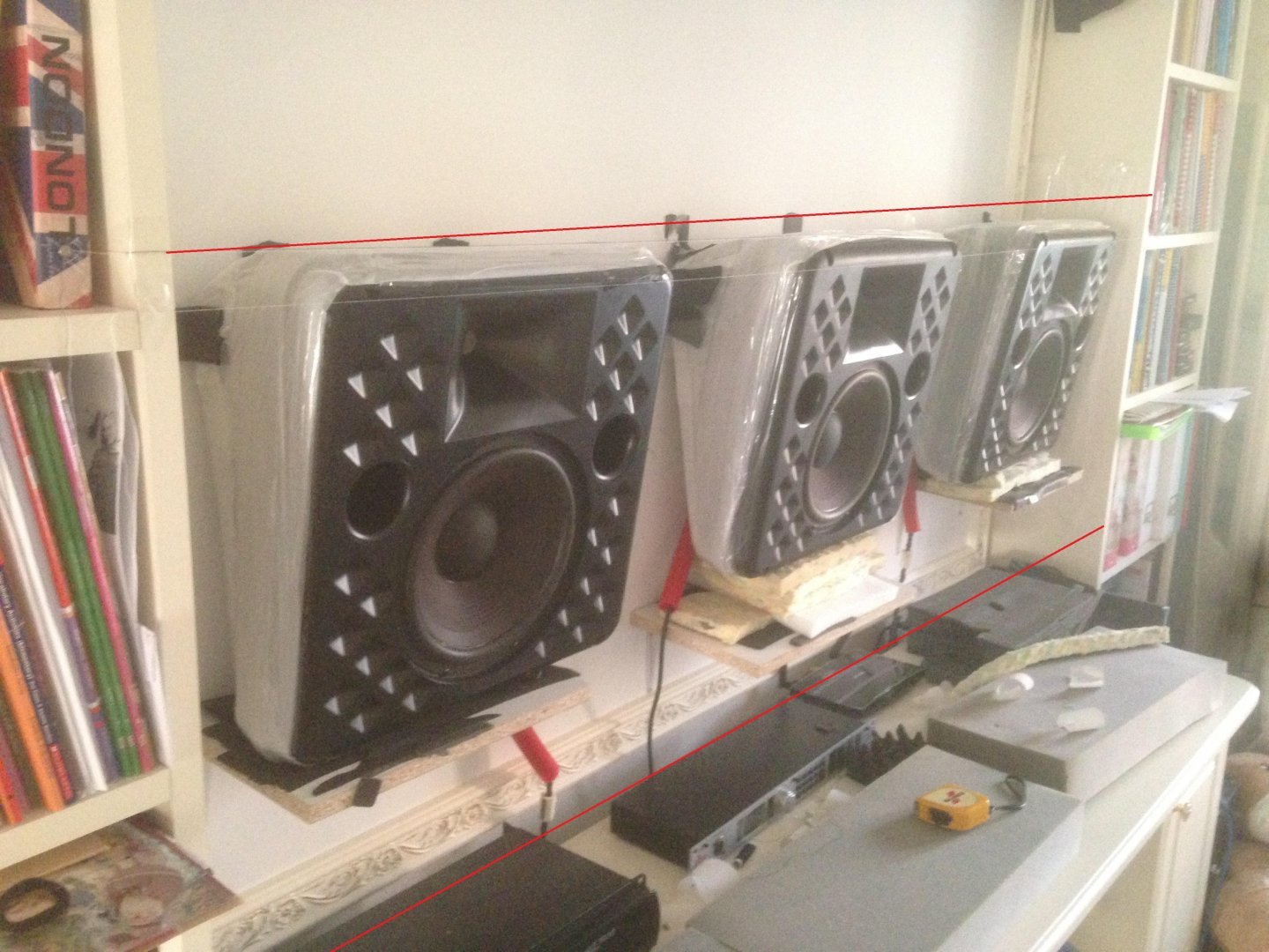

Στην ουσία θέλω να γεμίσω περίπου αυτόν τον χώρο για αρχή ώστε να πατάει καλά επάνω το sub
που τώρα είναι μπουκωμένος με πολυουρεθάνη

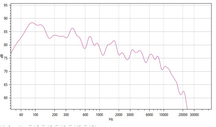

η απόκριση που έχω στην 3άδα χωρίς EQ με μικρή απόκλιση στο κεντρικό λόγω on axis είναι αυτή
στο περίπου γιατί δεν έβρισκα το UMIK τότε που τις πήρα...είναι από το mic του audyssey
για το Center
και αυτή για L-R

βαζεις σταθερα εκει που θελεις τα ηχεια και φωναζεις αυτους..
περαν της πλακας, που θα στηριζεται ολο αυτο το βαρος ?
θα γίνει ένα αντίστοιχο μεταλλικό ''τραπεζάκι'' με σιδεριές με λεπτά πόδια ανάμεσα στο κενό μπουφέ-βιβλιοθήκης + έξτρα στήριξη μπουλόνια (λογικά) στον τοίχο με βάθος πάλι 30cm ώστε να μην προεξέχει από την οθόνη
περιμένω τον σιδερά μου να μου πει πατέντα-δέσιμο
τι λέτε?
Τα δεδομένα :
Χωρίς την πλάτη , δηλ μόνο το πλαίσιο , από γαρμπιλομπετον θα ζυγίζει 150 κιλά !
Κατασκευαστικά θα είναι γερό (οπλισμός Φ8) αλλά πρέπει να σκεφτούμε τον τρόπο στήριξης και ανύψωσης μέχρι να βιδωθεί. Αν ο τοίχος στήριξης είναι μπετόν τότε ΚΑΙ στηρίζεται ΚΑΙ δεν χρειάζεται πλάτη για τοιχωματικα όριο.
Αν είναι τούβλο ( ;; Μπλοκι, γλώσσα) θα πρέπει να έχει πλάτη ~5εκ παχος για σωστά τοιχωματικα όρια ΚΑΙ βάρος κοντά στα 200 κιλά :errwhat:ούτε 3 γομάρια δεν το σηκώνουν + αυτός που θα βιδωνει-στερεώνει , δεν θα χωράνε 4 για τη δουλειά.
κοντολογις
οπότε αν η πλάτη είναι μπετόν , υπό προϋποθέσεις, γίνεται. Αν είναι τούβλο , το ξεχνάς.

πως το εχεις το sub τωρα στηριγμενο ?
