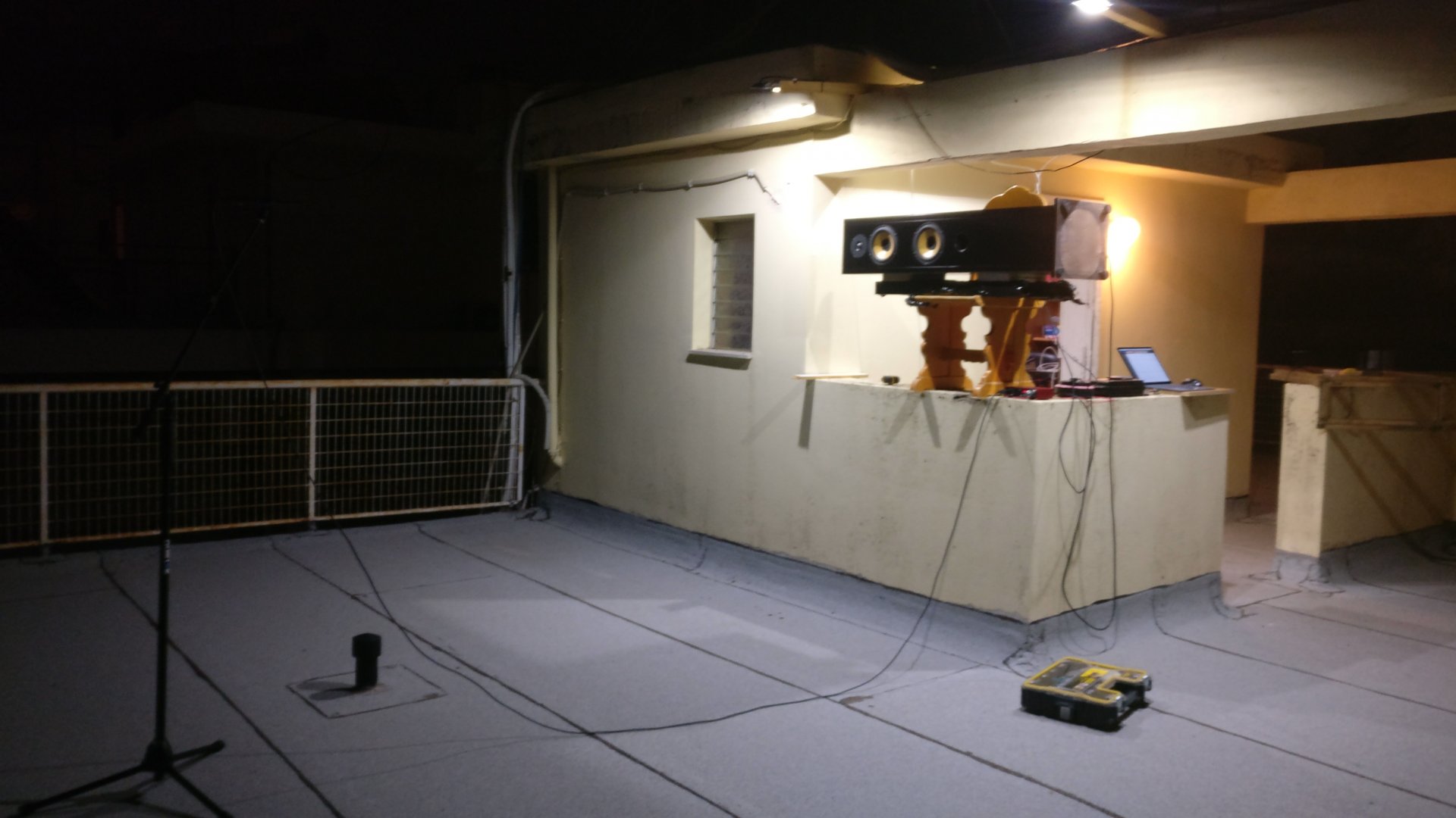

αν εξαιρεσουμε το θεμα του αν ειναι καλυτερα ενισχυτικα απο τους bryston η οχι , εχουν ενα πρακτικο πλεονεκτημα οτι χρειαζεσαι ελαχιστα καλωδια και κουβαλιουνται πανευκολα στην ταρατσα για μετρησεις.
παραμασχαρι
παραμασχαρι
σίγουρα έχεις ανακλάσεις στα χαμηλά από το σπιτάκι.

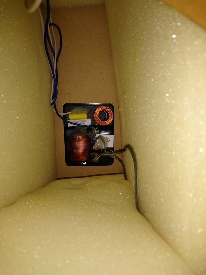

Και όλα αυτά τα κάνει αυτό το σκατουλάκι:
Ε δεν είναι και κανά κρος να πεθάνει κανείς. 12db το κόβω στα midbass, και ίσως 12-18 στο tweeter, από τα λίγα που μπορώ να διακρίνω στην φωτό.
Επίσης , αυτό το θεωρούν ηχοαπορροφητικό υλικό εκεί στην MA?
