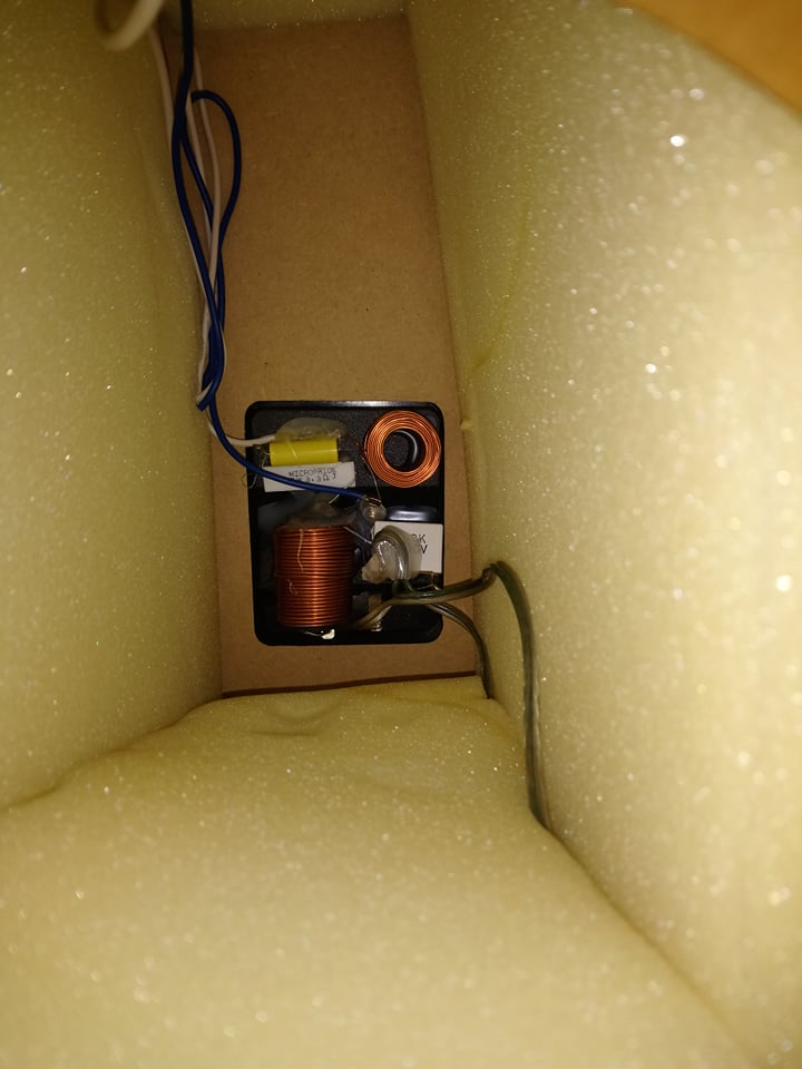

Και όλα αυτά τα κάνει αυτό το σκατουλάκι:
ένα απλό φίλτρο δεύτερης τάξης είναι χωρίς notch κλπ. με καλης ποιότητας υλικά ομολογούμενος.
το αφρολέξ τι κανη εκεί μεσα; :lolsign:
ΑΑΑΑΑΑΑ, έτσι είναι το ηχείο σου μέσα;;; Διπλοδιπλωμένα καλώδια;
