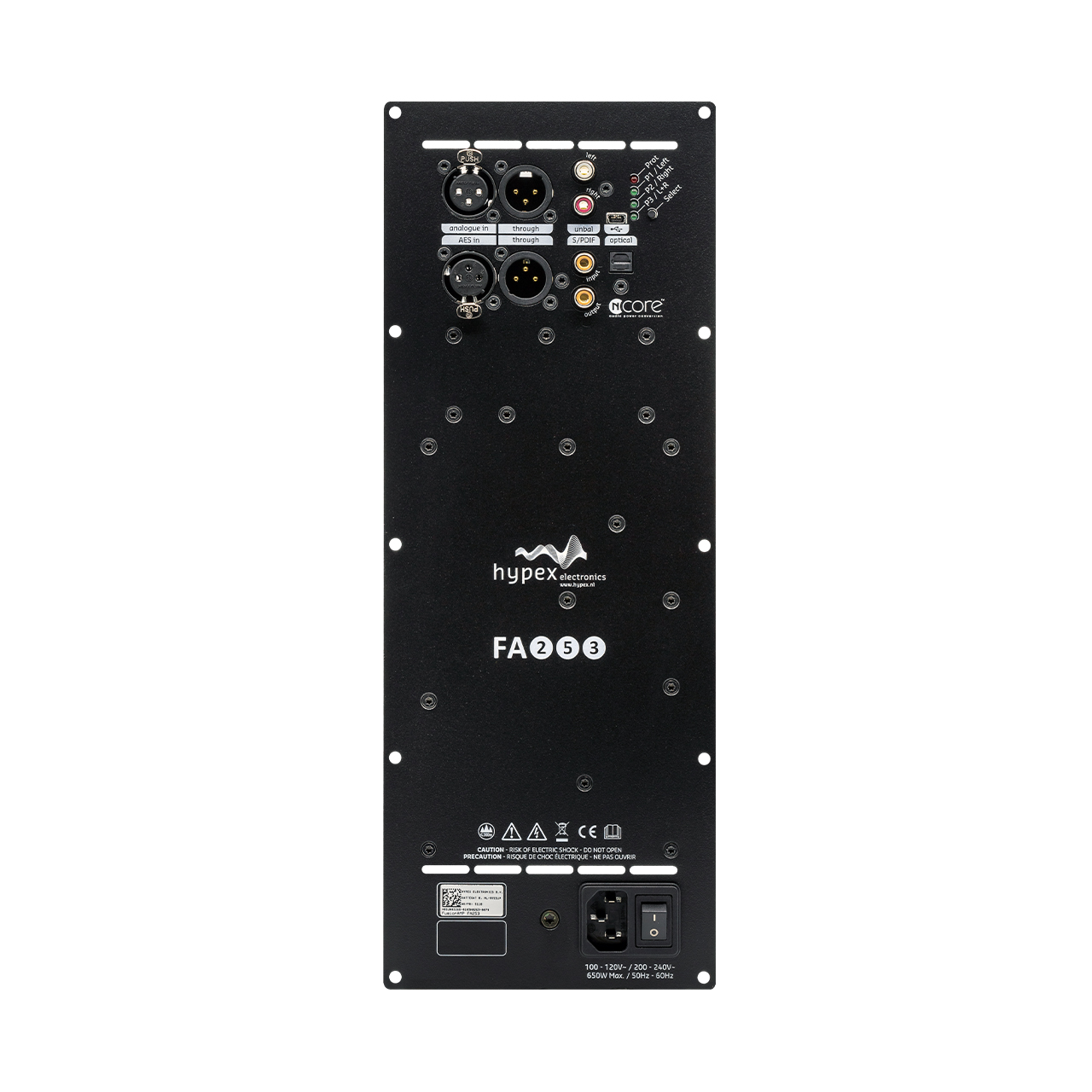

Οι πλάτες Hypex είναι μονόδρομος.
Αν υπήρχαν δεν θα είχα μπλέξει με minidsp και τελικούς.
Τα έχουμε κάνει και λέμε την καλύτερη λύση.
Ας πάρει μια πλάτη, ένα μτχ ηχείο των 50 €, το μικρόφωνο και να κάτσει να παιδευεται όσο θέλει.

Για να κάνεις ενεργό ένα ηχείο, του φοράς μια πλάτη χυπεξ.
Τέλος.
Ουδεμία παρέκκλιση παρακαλώ.
ΥΓ. Σε υψηλού επιπέδου σεταπ, στοιβάζεις ντανες από όμοια ενισχυτικά, που τα παίζει ένα μηχάνημα που πάνω του γράφει "loudspeaker management".

ΟΚ Δόκτωρ! Απορία το έχω τώρα όμως, όποιος θέλει απαντά στα πλαίσια κουβεντούλας και μόνο. Αυτό που παρατήρησα ότι οι δύο μικροί ενισχυτές έχουν την ίδια ευαισθησία εισόδου ( άσχετα απο τα βατ τους ) δεν σημαίνει ότι αυτοί οι δύο θα μπορούσαν να χρησιμοποιηθούν για ένα τέτοιο πρότζεκτ; Δεν μιλάω πια για τα ηχεία που έχω, αλλά για χάρη της μάθησης σε κανένα παλιό ηχείο, με ένα μικρό minidsp να κάνει το κροσάρισμα; Καθαρά για τον χαβαλέ και τη χαρά της μάθησης.

Μην τον ακούς Νίκο αυτός είναι κολλημένος hypexάκιας.
Όλα γίνονται.

Άλλες φάσεις, άλλα ενισχυτικά στάδια, άλλες συμπεριφορές σταδίων, άλλα κι άλλα, δεν έχει τελειωμό.
Πρέπει να χρησιμοποιηθεί ίδιο ακριβώς ενισχυτικό στάδιο για ομοιόμορφη εφαρμογή. Μπορεί βέβαια να είναι διαφορετικής ισχύος, αυτό είναι εύκολο.
Αν δε χρησιμοποιείται ακριβώς ίδιο ενισχυτικό στάδιο, πρέπει να έχεις τόσο σοβαρό μετρητικο εξοπλισμό, που αν τον είχες, δε θα καθόσουν να φτιάξεις ηχεία, θα αγόραζες τα ακριβότερα που σου μπήκαν ποτέ στο μάτι.

Γιατί άλλες φάσεις? γιατί άλλα ενισχυτικά στάδια? Δύο ενισχυτές της ίδιας εταιρίας , ΄΄όχι ένας έτσι και ένας γιουβέτσι , δεν θα έχουν μεγάλες διαφορές.
Τρία στάδια ενίσχυσης του σήματος ο καθένας. Τρίχες διαφορές θα έχουν .
Το ξέρω γιατί το κάνω και εγώ. Και χωρίς dsp .
Τα έχω μετρήσει με του jargon to xtz , δεν είδα τρελλές διαφορές.

Nαι, αλλά έχει αλλάξει το παιχνίδι βρε Γιάννη. Οι δύο ίδιας εταιρείας ενισχυτές έχουν άλλο κέρδος, αυτοί που έχουν ίδιο κέρδος είναι διαφορετικής εταιρείας.

Τα Hypex μπορεί να είναι διαφορετική ισχύος, πχ 200 w για το γουφερ και 50 για το τουητερ αλλά στα υπόλοιπα είναι το ίδιο.
Πριν βγουν οι πλάτες το minidsp ήταν μονόδρομος, τώρα όμως είναι χάσιμο χρόνου και χρημάτων.
Ναι, αλλά θέλεις και ένα προενισχυτή με ψηφιακές εξόδους ( ή κάνω λάθος; )

Πες κανά 500άρι και κάτι ψιλά το κάθε κανάλι. Απορίες:
α) διαχειρίζεται sub?
β) ένας τέτοιος συνδυασμός με το ηχείο μου, χτυπάει ζευγάρι ενεργών των 1000€?

Δεν θέλεις έχουν και αναλογικές εισόδους.
Αγνωστο.
