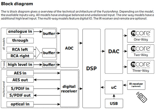

Ο SHD οδηγεί τον τελικό και αυτός τα ηχεία ή ο SHD οδηγεί τα ενεργά ηχεία. Παράλληλα, ελέγχει και τα subs και ρυθμίζει όλα αυτά να λειτουργούν σωστά μέσα στον χώρο.
Αν το τελικό αποτέλεσμα του συνδυασμού nuc&πλατών με υλοποίηση του οδηγού του Bhutia είναι το ίδιο με τη προσέγγιση του SHD, τότε συμφέρει.
Κατάλαβα καλά;
Δηλαδή, βλέπω ένα κόστος απόκτησης του SHD που είναι σχεδόν ίδιο με το κόστος απόκτησης των πλατών.
@back Αν κατάλαβα καλά, ως ψηφιακή εννοείς τη usb για να παραμετοποιήσει το dsp στις πλάτες; Ο υπολογιστής πρέπει να είναι σε λειτουργία όταν χρησιμοποιούνται τα ηχεία; Τέλος, να γίνει κάτι σαφές: Βάζω τις πλάτες και όλα καλά. Τις ελέγχω απο οποιοδήποτε προενισχυτή;
Κατάλαβα καλά;
όχι μονο σε συμφέρει αλλα είναι πολύ καλύτερο αφού έχεις και ενεργά ηχεία και sub φτηνότερα αφού θέλεις μονο μεγάφωνα και κουτιά ενώ ενισχυτες+κρος έχεις ήδη.
αν κάποια στιγμή βαρεθείς τα ηχεία και θέλεις να φτιάξεις τριδρομο βάζεις τις πλάτες και Παίρνεις άλλες δυο μονες για τα sub.
αν θέλεις ενεργά ηχεία παίρνεις ενεργά και έχεις αλλα δυο καναλια για 4 sub.
