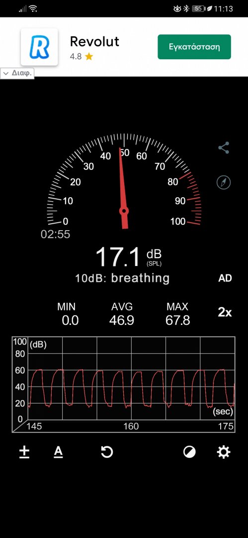

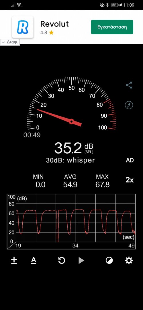

Εδώ βλέπεις τόνους (σκέτους τόνους, εγώ τους έφτιαξα για μετρήσεις στα χρόνια της χολέρας) και στάθμες από 16 Hz και κάθε βουναλακι είναι 1 χερτζ πιο πάνω, δηλαδή 17 Hz, 18, 19, .. μέχρι 23, η στάθμη φυσικά δεν έχει ακρίβεια στην ονομαστική τιμή, αλλά δες μηδενική ουσιαστικά διακύμανση, δεν υπάρχει, κοίτα όλα τα βουναλακια στον ίδιο ύψος:
Και δω από 30 κύκλους και πάνω, μέχρι 39:
Κι έτσι πάει μέχρι 100 κύκλους.
Υπ'οψιν πως ο θόρυβος ηρεμίας (λίγο κάτω από 20 ντεσιμπέλ) είναι με το κλιματιστικό ανοιχτό.
