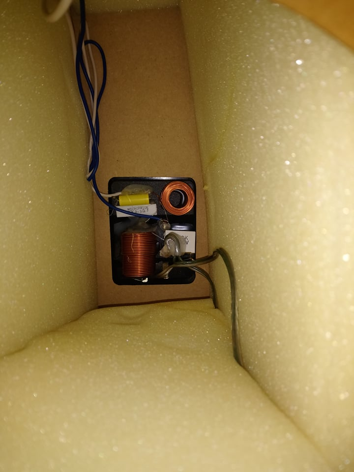

Σχέδιο δεν υπάρχει, εδώ καλά καλά δεν λέει η εταιρεία που κροσάρει. Πήρα απάντηση "στο περίπου".
2.118
3.628
Το κροσσοβερ ειναι πολυ απλο και με σχετικα καλα υλικα.Φαινεται για 1ης ταξης μπασσα και 2ης πριμα.Αλλαξε τον πυκνωτη στο τουιτερ και θα παιξει σιγουρα καλυτερα.Ισως χρειαστει βεβαια να μεγαλωσεις ελαφρως και την αντισταση του τουιτερ που θα εχει στη σειρα.Ελαχιστος κοπος ομως μπροστα στον Γολγοθα της μετατροπης...
Η γνωμη μου ειναι τζαμπα ο κοπος.Εκτος αν θελετε να παιξετε οποτε παω πασσο

η να παρεις μετρησεις πιο πριν , να το βαλεις σε ενα προγραμμα εξομοιωσης , να μετρησεις τις πραγματικες τιμες των στοιχειων και να φτιαξεις ενα πιο σοβαρο κρος για διδρομο.
ειναι μια λυση αλλα θα σου παρει κανα 2μηνο.
7.756
12.772
αν φτάσω στο σημείο να έχω όλα αυτά τα δεδομένα διαθέσιμα, τότε μπορώ να εφαρμόσω τις ρυθμίσεις και σε ένα ενεργό κροσόβερ. Το πρόβλημα είναι ότι δεν μπορώ να έχω τις μετρήσεις ή τουλάχιστον όχι σωστές μετρήσεις.
