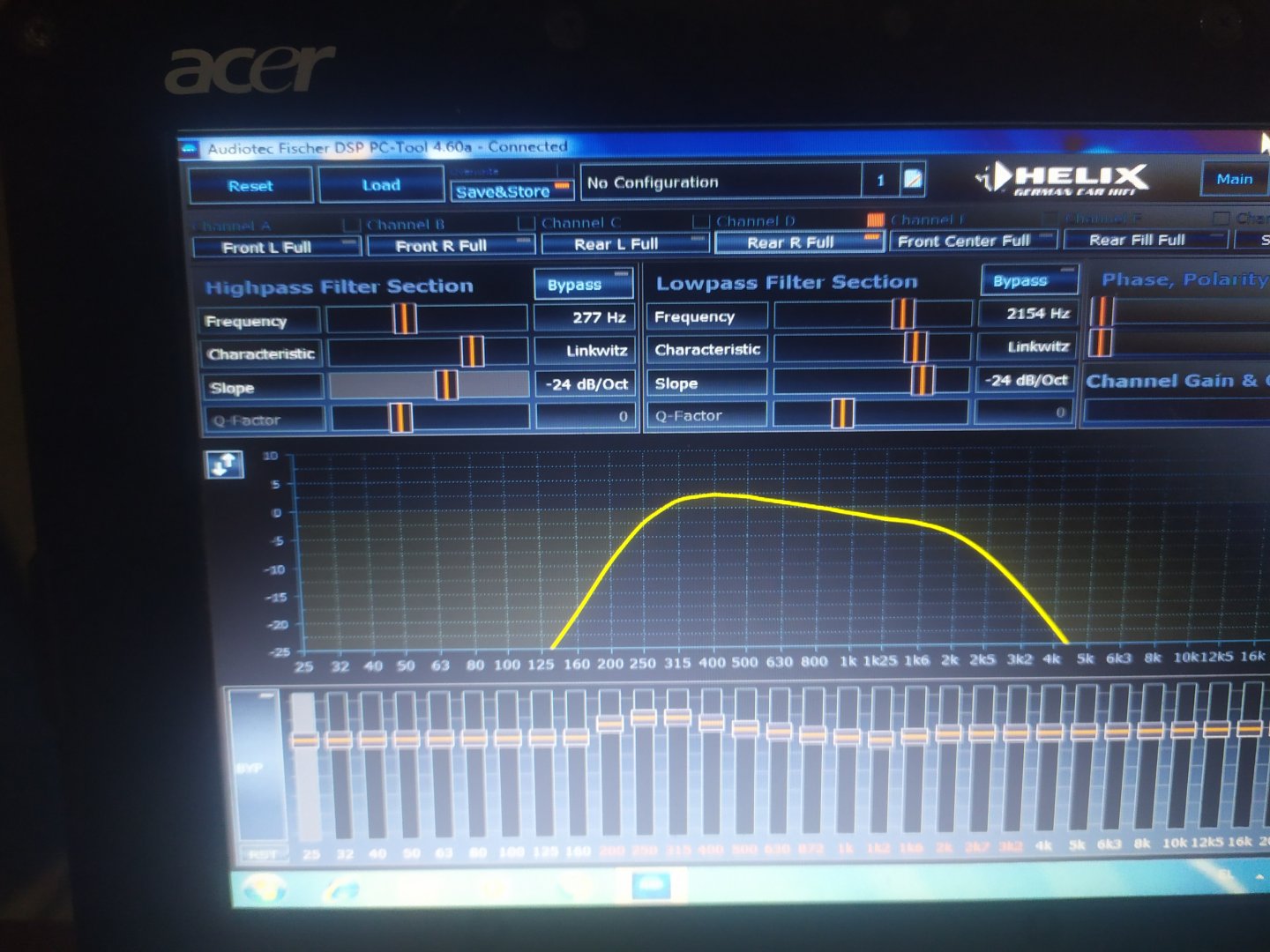

αστροναύτη πρέπει να μετρήσεις να φτιάξεις φίλτρα eq στον υπολογιστή αλλιώς θα ακούγεται χαλια λόγω baffle step.
η ρύθμιση μου στο mid είναι κάπως έτσι
φυσικά εσένα που είναι διδρομο θα είναι χωρίς το χαμηλοπερατο.
επίσης η κλίση εξαρτάται από το πλατος της μπαφλας.

Γιώργο γιατί το κόβεις με 24db/oct ? Τ ο tweeter μετά το κόβεις το ίδιο με 24?
Μετά βάζεις Notch για να φέρεις την φάση?

lr24 και στο tweeter και η φάση είναι ταμάμ aφου τα κροσοβερ διατηρούν τη φάση σωστη και οι μονάδες είναι διαλεγμένες με τέτοιο τρόπο ώστε να είναι flat μια οκτάβα γύρω από τη συχνότητα κρος για να μην την χαλάνε.
επίσης η μπαφλα του ηχείου είναι με κλίση προς τα πίσω για να φέρνει στα ίσα την διαφορα αποστάσεις του tweeter-mid στη θεση ακρόασης.
τα notch δεν έχουν καμμια σχέση με τη φάση.
