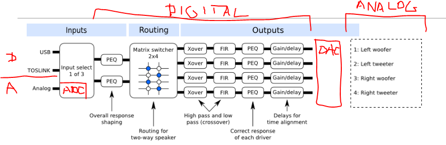

Δεν νομίζω να κάνει διπλή μετατροπή.
Το ψηφιακό σήμα το επεξεργάζεται και το κάνει αναλογικό στο τέλος.
Το αναλογικό σίγουρα το κάνει ψηφιακό για να το επεξεργαστεί.
Το level μάλλον το κάνει σε ψηφιακό επίπεδο , και το μαστερ και το επιμέρους του κάθε δρόμου.
Το σημείο κρος άστο μαμά , κάτι ξέρουν παραπάνω αυτοί που το σχεδίασαν το ηχείο .
Μην νομίζεις ότι με το να παίξεις με το σημείο κρος θα καταφέρεις κάτι. Ούτε και με την κλίση .
Αυτά είναι δύσκολα πράγματα να τα πειράξεις και να μπορέσεις να εξάγεις ασφαλή συμπεράσματα χωρίς μετρητικό εξοπλισμό . Και δεν αναφέρομαι στο umic.
Έκανα αναζήτηση στο google για minidsp block diagram και βρήκα αυτή τη συζήτηση στο ASR :
Άρα, αν ισχύει αυτό, διατηρεί τη ψηφιακή μορφή των σχετικών εισόδων ( καλό αυτό ) και το gain εφαρμόζεται σε ψηφιακό στάδιο στο τέλος, πριν τη μετατροπή σε αναλογικό και έξοδο στους τελικούς ( μέτριο αυτό, αλλά για να το εφαρμόζουν, κάτι θα ξέρουν παραπάνω, ειδικά σε αυτό το κοστολόγιο ).
Η αλήθεια είναι ότι έβλεπα τις τρελές δυνατότητες των ψηφιακών κροσόβερ σε κλίση και ψάρωνα, αλλά ψάχνοντας και διαβάζοντας κατάλαβα ότι δεν είναι πανάκεια, καθώς μεταβάλουν τη κατευθυντικότητα του ηχείου και συνήθως το κάνουν πιο κουραστικό ( και όπως το είπες, κάτι ήξερε η μαμά εταιρεία που επέλεξε τις συγκεκριμένες ρυθμίσεις ). Είναι σαν το "bandpass" που έγραψα που ενώ πρακτικά δεν έχει νόημα σε ένα δίδρομο ηχείο, ουσιαστικά δίνει αυτή τη σιγουριά ότι το μηχάνημα έχει δυνατότητες ( αν και το σκέφτομαι να κόψω χαμηλές συχνότητες που εκ των πραγμάτων δεν μπορώ να ακούσω στο χώρο ). Κάθε πράγμα στον καιρό του, πρώτο μέλημα είναι να τα βάλω να λειτουργήσουν, μετά θα δω αν μπορώ εκμεταλλευόμενος λίγο απο το rolloff των γούφερ να "ξεκουράσω" τα tweeters, αφού ούτως ή άλλως σκοπός είναι να εφαρμόσω ισοστάθμιση στη συνέχεια. Αν πιάσει. Αν δεν πιάσει, πίσω στις μαμά ρυθμίσεις και όλα καλά!
