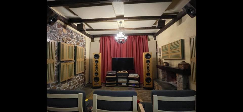

Επειδή όμως καλά τα Watt αλλά - για να μην πτοείται ο 'Ναύτης - παντού υπάρχουν αμαρτήματα,ο γνωστός άπονος εαυτός θα παρακαλούσε τον πάντα αγαπητό μας kanakiani όπως αναφέρει ποια είναι η απόσταση μεταξύ των κύριων L-R ηχείων και την απόσταση από την κύρια θέση ακρόασης - για το δικαναλικό κομμάτι.Για το δε πολυκαναλικό σύνολο τις αποστάσεις των περιφερικών ηχείων.Κατόπιν να μας εξηγήσει τα κριτήρια επιλογής ιδίως του κεντρικού ηχείου...Δεν θα μέναμε όμως εκεί,αφού παρατηρείται χαρακτηριστική ασυμμετρία στην ακουστική συμπεριφορά ανάμεσα στις πλευρικές επιφάνειες,αφενός μεν με τη διαφορετική σύσταση των τοιχωμάτων και την ανομοιόμορφη εγκατάσταση πάνελ,αφετέρου δε με το υπάρχον άνοιγμα του τζακιού...
