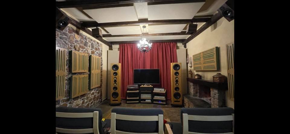

Αυτό το διαχυτικό-απορροφητικό πάνω απο το τζάκι,, είναι ενωμένο σαν διπλό ? Δε σπάει σε δυο και να τα βάλεις κάθετα, τουλαχιστον να μειωθεί κάπως η πολύ σημαντική πλευρική ανιισορροπία. Εάν , δε σπάει γιατ΄ι δε παίρνεις τα δυο μονά που ειναι αριστερά και να τα βάλεις πάνω απο το τζάκι και αυτό που είναι στο τζάκι να πάει αριστερά ?
Η πλευρική ισορροπία , είναι η πιο σημαντική νομίζω.

Ναι, δεν είπα για το τζάκι άλλα για το διαχυτικό-απορροφητικό πάνω απο αυτό. Εννοώ ότι είναι με λάθος φορά. Διαχλεει στον κάθετο άξονα και όχι στον οριζόντιο. Εκτός εάν εννοείς οτι αυτό βάζεις (το ξεκρεμάς) , για να κλείσεις την τρύπα απο το τζάκι.
Αλλά πάλι μετα μένει κενός εντελώς ο δεξιά πλαινος τοίχος.
