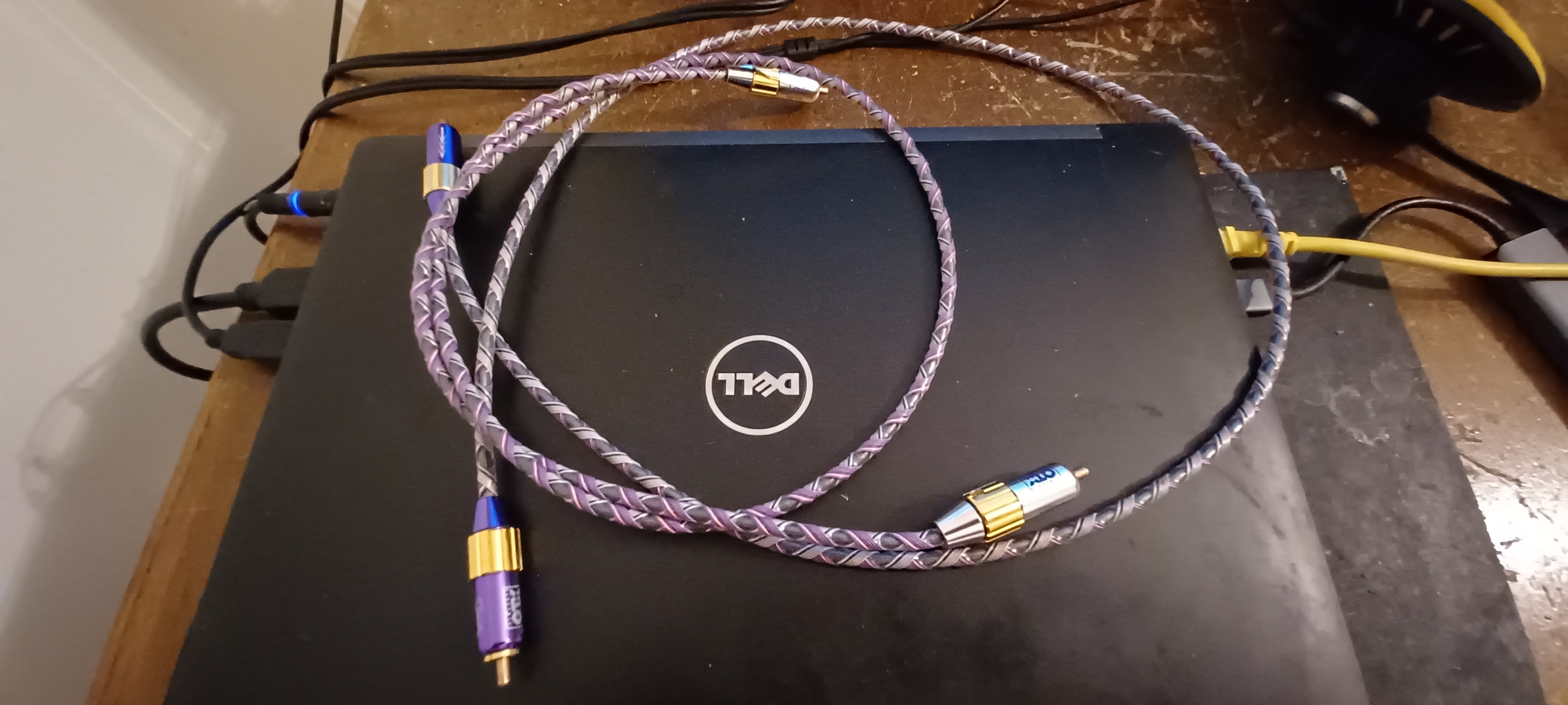

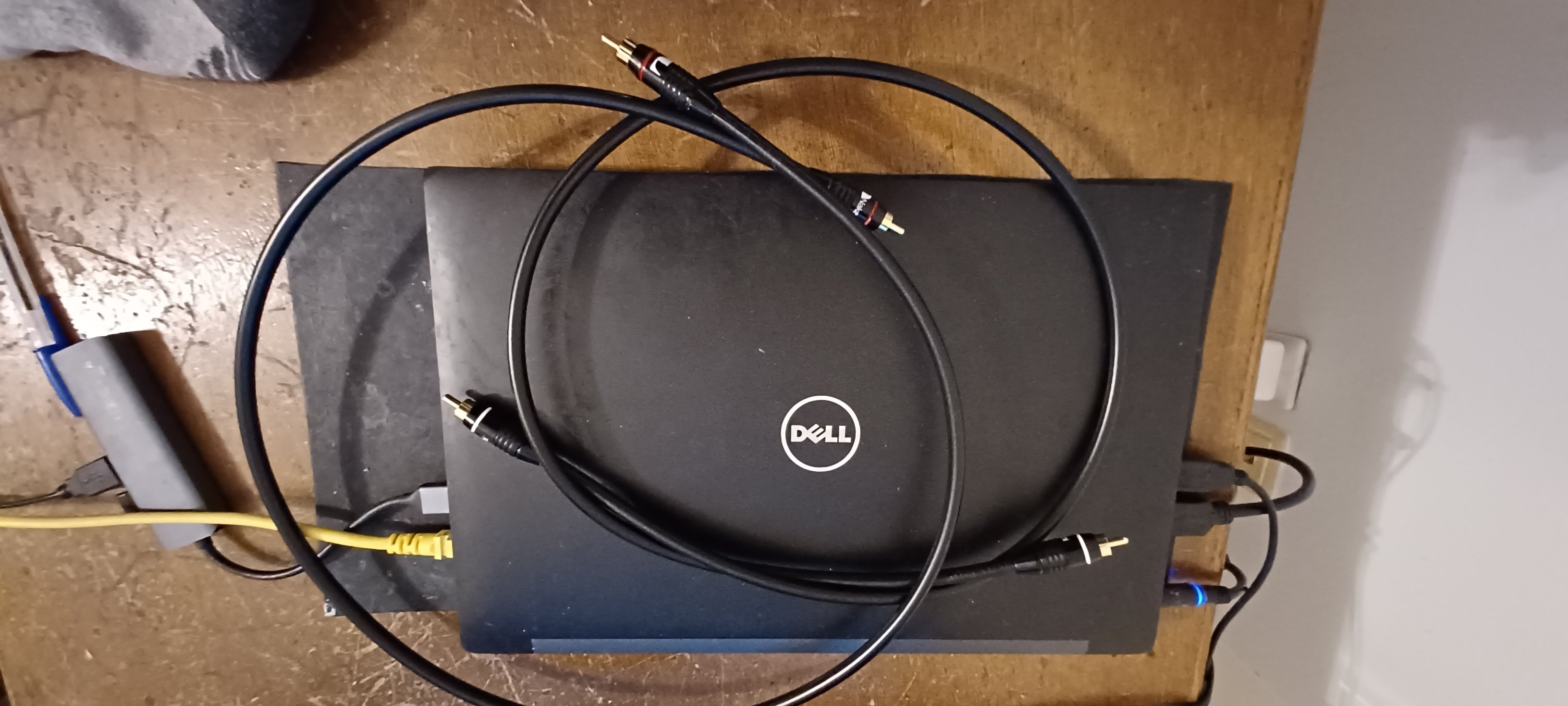

Στα καλωδια της δοκιμής μου , μεταξύ των άλλων μετρήθηκε και ένα αυθεντικό καλώδιο XLO Signature πρώτης γενιάς, ενδεικτικής αξίας 1000€, καθώς και ένα καλώδιο coaxial RG59 αξίας 15€ μαζί με τα RCA phono plugs.
Είναι λάθος να πιστεύει κανείς ότι τα ομοαξονικά καλωδια RG59, RG58, RG213 μικρού σχετικά μήκους δεν παίζουν σωστά μουσική και ότι πρέπει να τερματίζονται υποχρεωτικά σε 75 Ω φορτίο, στο επόμενο ενισχυτικό στάδιο.
Οποιος σας λέει ότι δεν παίζουν σε εφαρμογές audio ως line interconnects θα ήταν καλυτερα να φτιάχνει νόστιμες πίτσες , αλλά ακόμα κι εκεί θα βρει τον τρόπο να σε κλέψει στην ποιότητα του τυριού και στο λάδι σίγουρα.

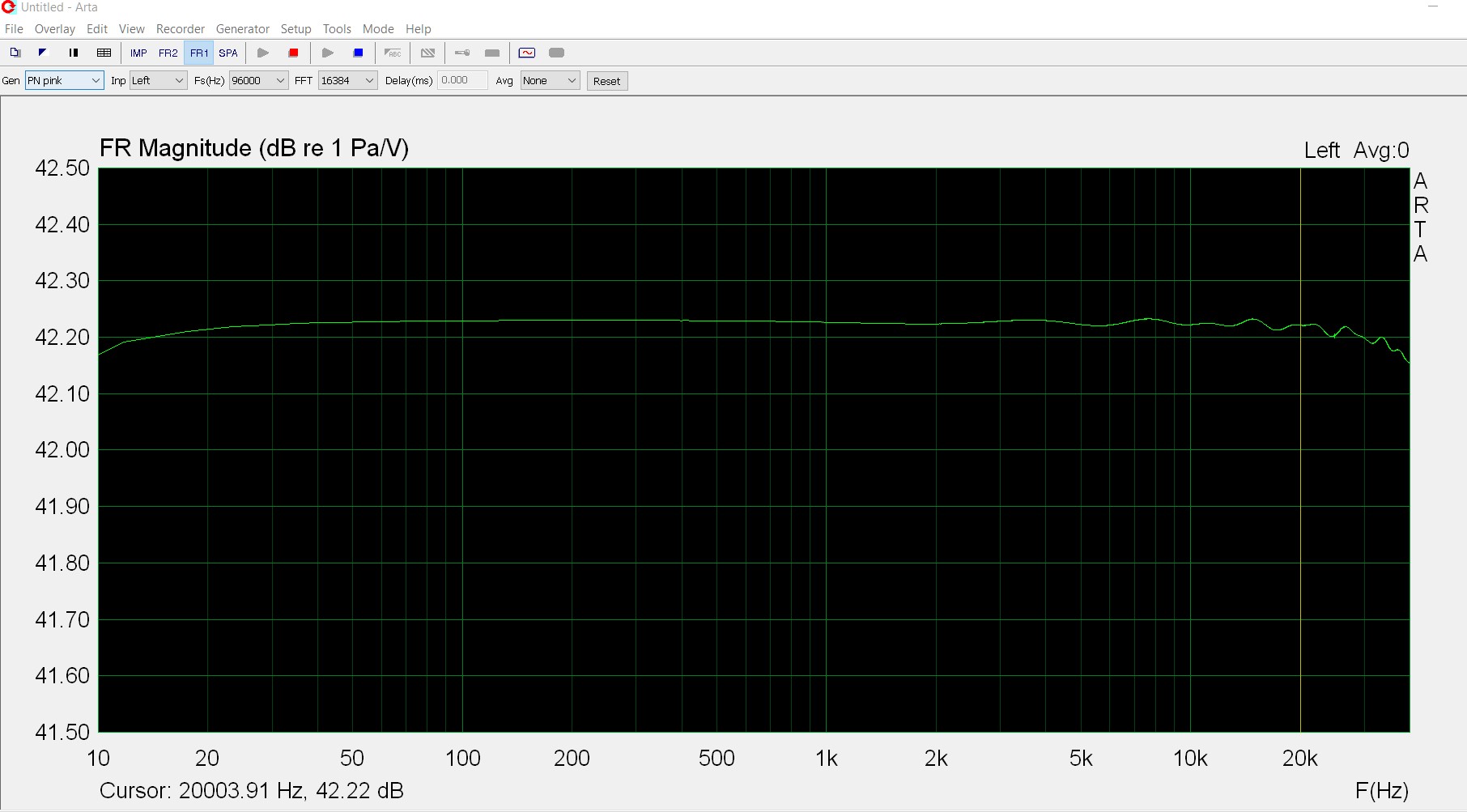

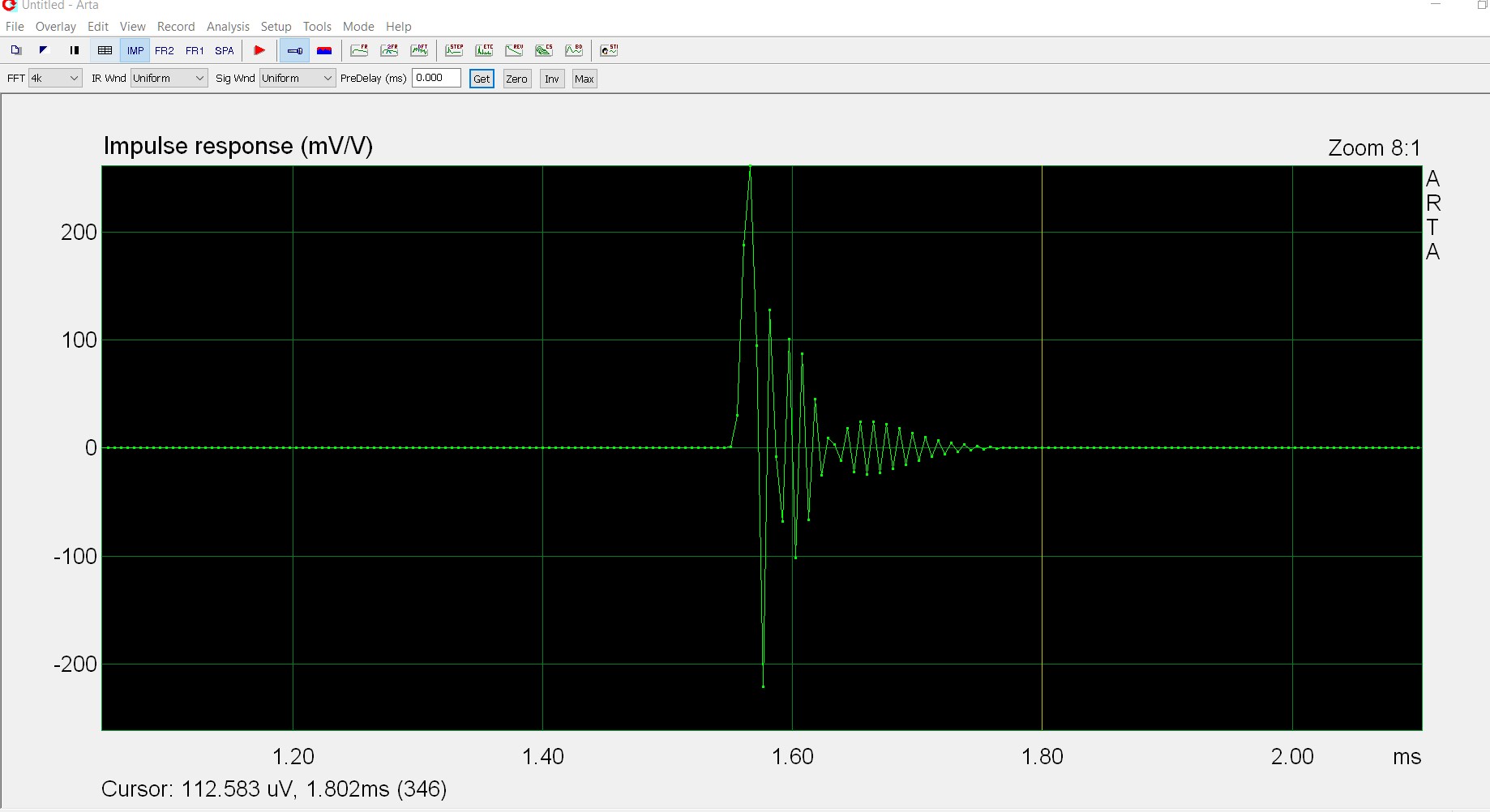

Η κλίμακα στον κατακόρυφο άξονα για την απόκριση FR είναι 0,10 dB per division !!!
πιο φλατ πεθαίνεις !
Δεν βλέπουμε μεταβολή > 0.05 dB στο ακουστικό εύρος. με σωστά τερματισμένη πηγή και δέκτη
