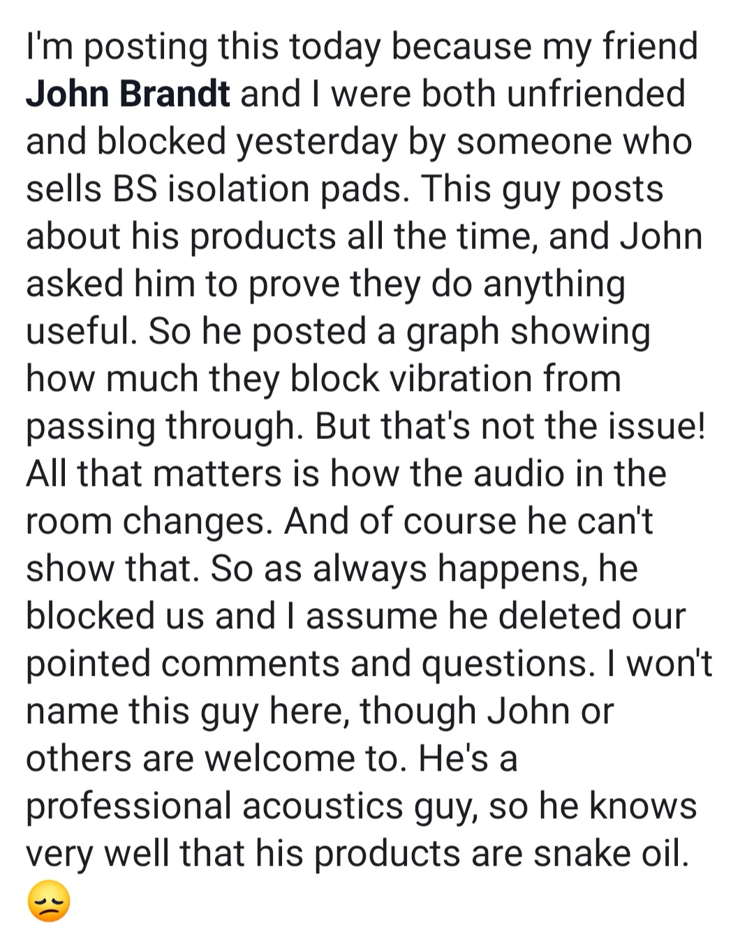

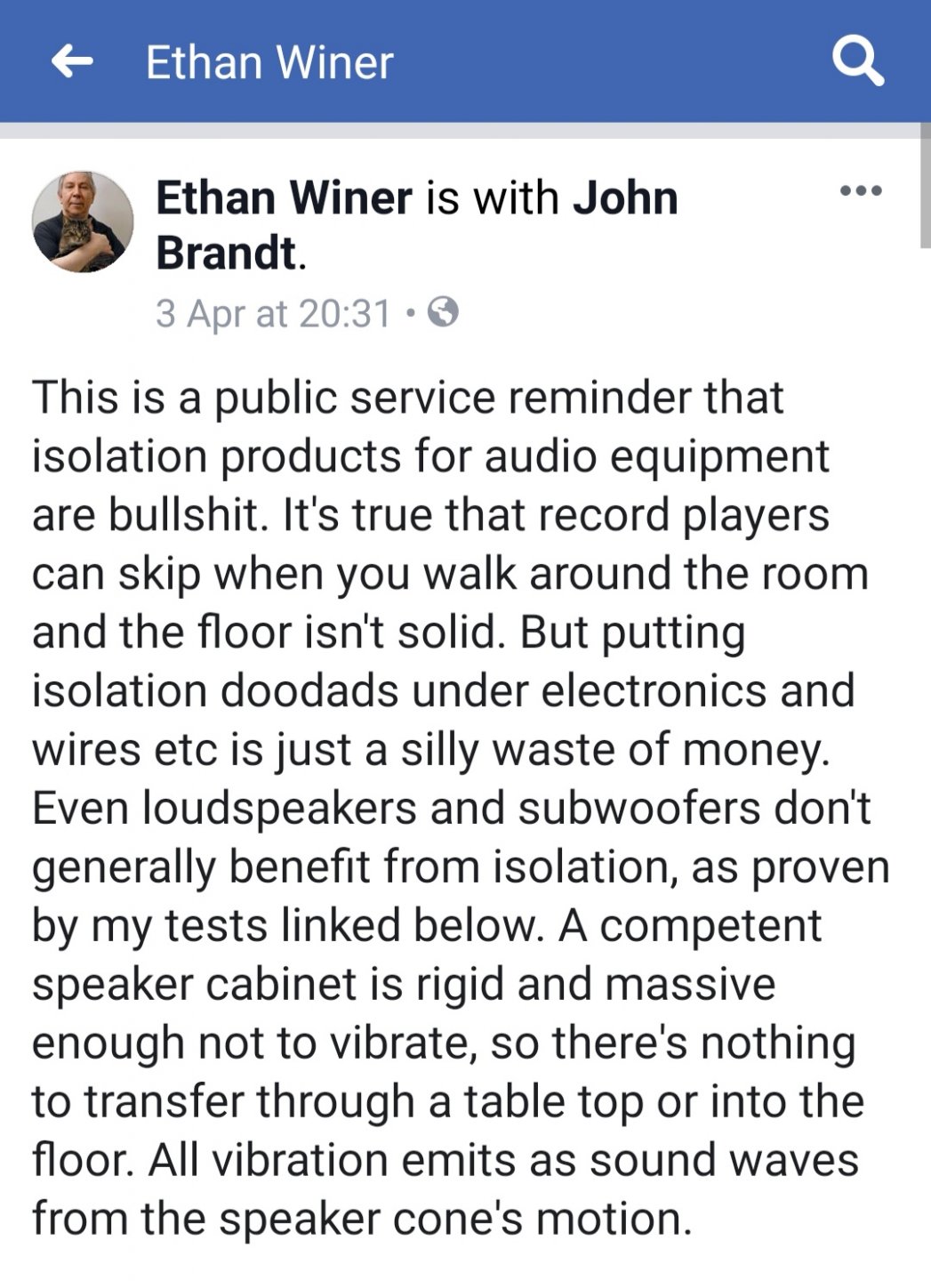

πολυ ηρονια
Υπάρχουν και audio products βέβαια, ίσως να κάνουν καλύτερη δουλειά ίσως και όχι. https://www.athensproaudio.gr/el/isoacoustics-iso-200sub.html
αυτο λεει οτι ειναι για subwoofer
εδω στο 9' λεπτο του βιντεο κανει ενα τεστ στο μονιτορ ηχειο με την βαση και χωρις την βαση.. η διαφορα πως ακουγεται φαινεται αισθητα θα ελεγα.. δεν το πιστευω, υπερβαλουν
2.599
4.587
πολυ ηρονια
Λέει για sub λόγω μεγέθους, για ηχείο δαπέδου που έχει αντίστοιχο βάρος με sub πάλι αυτό θα πρέπει να κοιτάξεις. Διαφήμιση είναι, σίγουρα υπερβάλλουν. Πάντως είναι ένα προϊόν ευρέως διαδεδομένο σε studio, θα κάνει δουλειά.
