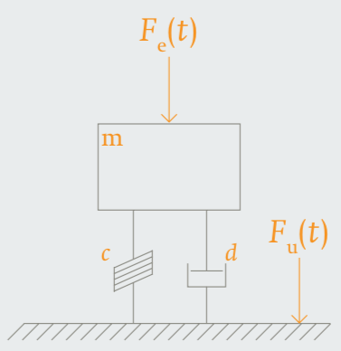

Σε άρθρο που έπεσα πρόσφατα, αναφέρουν τα εξής.
Το καλύτερο για ένα ηχείο θα ήταν η μηχανική του αποσύζευξη η οποία πετυχαίνεται με αντικραδασμικα όπως τα παρακάτω που δοκιμαζουν, τα οποία απομονώνουν και λειτουργούν αμφίδρομα με βάση την παρακάτω αρχή. single degree of freedom system -> SDOF αγγλιστί
Βαριέμαι να αναλύω γιατί και πως:biggrin:
Στην ουσία καταλήγουν ότι για τα ηχεία θα είχε νόημα μια απομόνωση όπως η παραπάνω. Οι ακίδες είναι καθαρά και μόνο μάρκετινγκ αποφαίνονται.
Όσον αφορά τα υπόλοιπα μηχανήματα, ενισχυτές, πλαιερ κτλπ και κατά πόσο ωφελούνται απο μηχανική αποσύζευξη, δεν υπάρχει καθαρή άποψη σύμφωνα με αυτούς.
Στο τέλος καταλήγουν ότι είναι ακριβά για αυτό που προσφέρουν.
Ευχαριστώ.
50ευρω

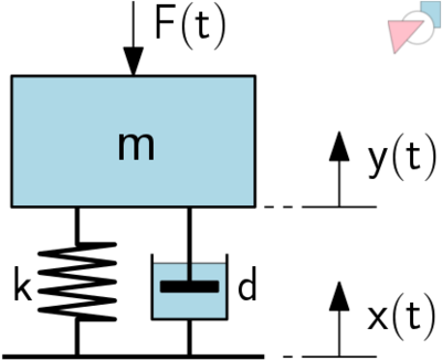

Ευχαριστώ.
50ευρω

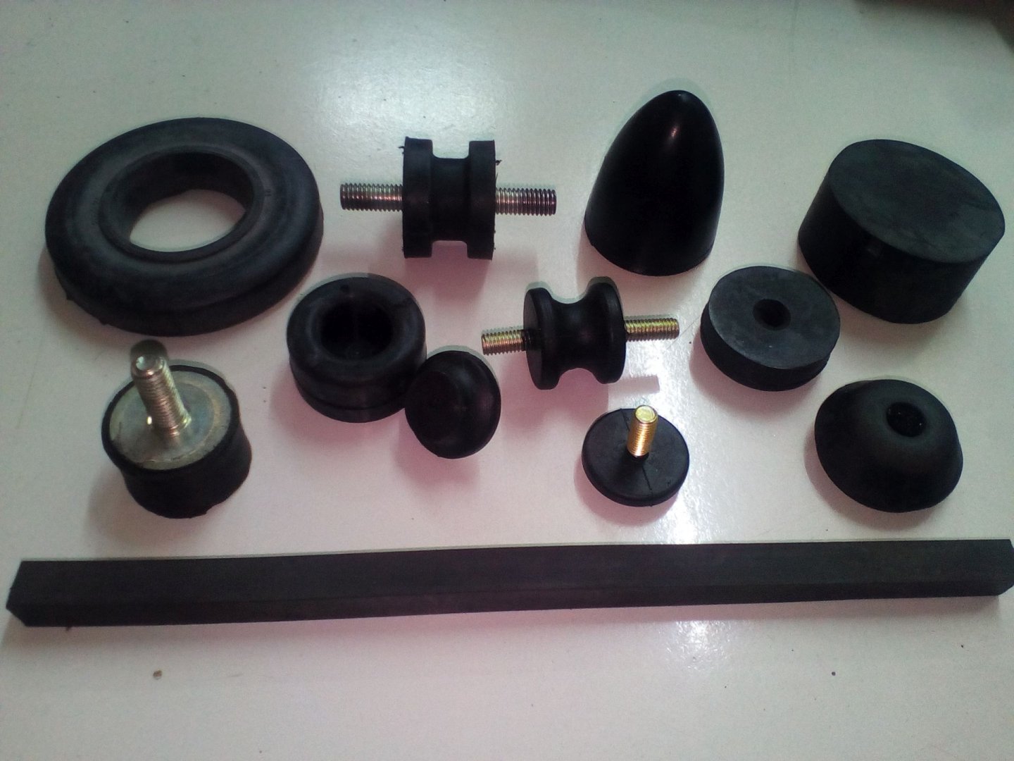

Τα λάστιχα που πωλούνται στα μαγαζιά δεν είναι όλα ίδιας σκληρότητας.
Έχει μερικά πολύ σκληρά που δεν μπορείς να τα πιέσεις με το χέρι, είναι δύσκαμπτα και είναι π.χ. για να στηριχτούν επάνω τους βαριά μηχανήματα για να μην μεταδίδουν κραδασμούς στο πάτωμα.
Υπάρχουν μεσαίας σκληρότητας και μαλακά.
Τα μαλακά τα πιέζεις με το χέρι, ενώ τα πολύ μαλακά που είναι ελαφρώς αφρώδη τα ζουλάς με το δάχτυλο.
Όλα κατασκευάζονται με συνταγή, δεν περιέχουν μόνο καουτσούκ.
Χρησιμοποιώ όλων των ειδών λάστιχα στα μηχανήματα και τις κατασκευές μου, ανάλογα με την χρήση που προορίζονται.
Κάτω από τον τόρνο και την φρέζα έχω τα σκληρά, ενώ στον δίδυμο τροχό έχω τα μαλακά.
Επίσης υπάρχουν έτοιμα ποδαράκια με μαλακό λάστιχο και χυτευμένη μέσα τους μια βίδα και είναι ιδανικά για συσκευές μικρού βάρους.
Υπάρχουν και με δύο βίδες σε στυλ σινεμπλόκ, αλλά και διάφορα άλλα σχέδια για κάθε χρήση.
Βάζω φωτο από μερικά από αυτά που έχω και χρησιμοποιώ.
Το κάτω μακρόστενο τετράγωνο κορδόνι είναι πολύ μαλακό.
Δεν μπορείς να βάζεις σκληρό λάστιχο σε μια συσκευή που ζυγίζει 3 - 5 κιλά.
Το ίδιο γίνεται και με τα ελατήρια.
Όταν βάζεις ελατήρια πίεσης,πρέπει να πιέζονται με το βάρος της κατασκευής αρκετά λίγο πριν ακουμπήσουν οι σπείρες μεταξύ τους.
Αν είναι σκληρά μεταδίδουν μεγάλο μέρος των κραδασμών.

το κατω μακρι κοδρονι το εχω περιπου σε διπλο παχος. ειναι κομμενο σε κομματια και το εχω βαλει κατω απο ενισχυτη.. το κορδονι που εχεις εχει μαλλον την ιδια ελαστικοτητα με αυτα που εκοψα, μονο που ειναι πιο χοντρα.. τα αλλα που εχεις νομιζω ειναι σκληρα

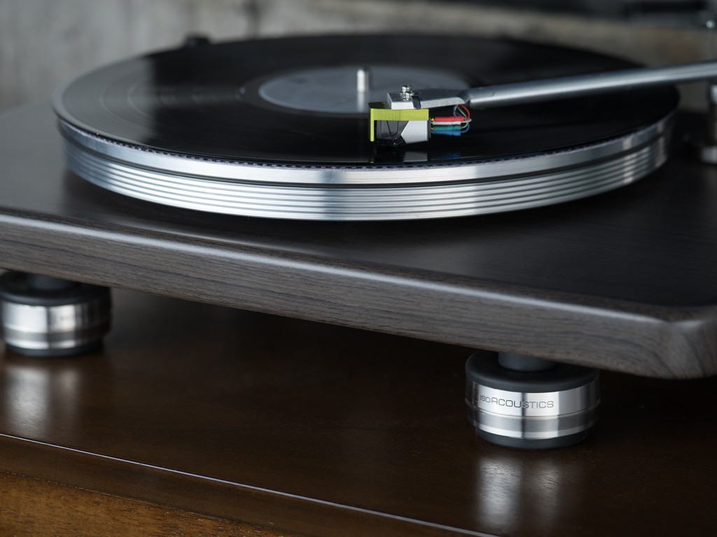

πολυ ηρονια
αυτο λεει οτι ειναι για subwoofer
εδω στο 9' λεπτο του βιντεο κανει ενα τεστ στο μονιτορ ηχειο με την βαση και χωρις την βαση.. η διαφορα πως ακουγεται φαινεται αισθητα θα ελεγα.. δεν το πιστευω, υπερβαλουν
Λέει για sub λόγω μεγέθους, για ηχείο δαπέδου που έχει αντίστοιχο βάρος με sub πάλι αυτό θα πρέπει να κοιτάξεις. Διαφήμιση είναι, σίγουρα υπερβάλλουν. Πάντως είναι ένα προϊόν ευρέως διαδεδομένο σε studio, θα κάνει δουλειά.
Κι όμως!!
Δεν υπερβάλλουν!!
Η διαφορά είναι αυτή που ακούγεται στο βίντεο!
