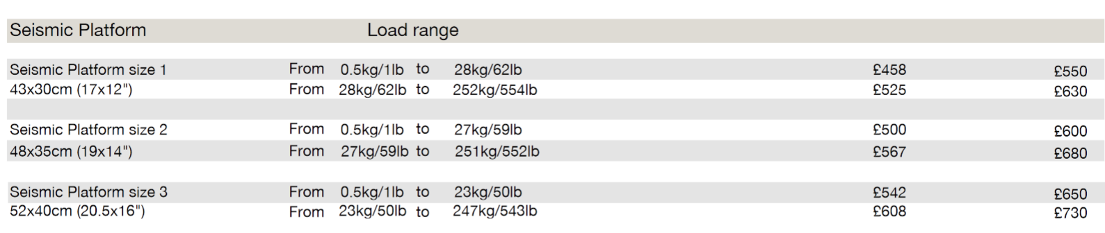

Έχουν εδώ έναν κατάλογο που αναφέρει αναλυτικά τις διαστάσεις τις βάσης και το βάρος για το οποίο προορίζεται κάθε μοντέλο.
[DOUBLEPOST=1536686467][/DOUBLEPOST]Και ένα πείραμα spikes vs springs.
Ναι. αυτό το έχω δει. Και αν κατάλαβα σωστά, παραθέτει (με συστηματική κατηγοριοποίηση) κλιμακωτά τις μάζες ηχείων για τα οποία παρέχει απομόνωση από τους κραδασμούς του δαπέδου. Η απορία μου είναι άλλη. Ηχητική γείωση, για περιπτώσεις καμπίνας που δεν είναι απολύτως νεκρή, αδρανής. Η δική του μάζα, είναι επαρκής γι αυτό?
