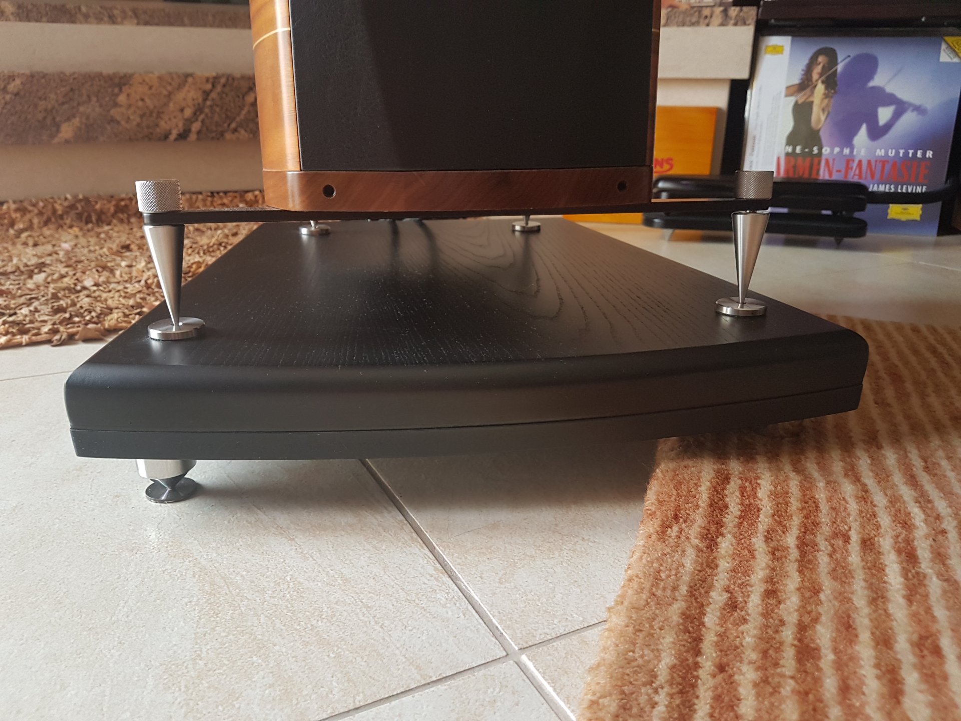

Υπάρχουν περιπτώσεις που ο αποχωρισμός του ηχείο από το δάπεδο βοηθά στην καλύτερη αναπαραγωγή όλων των συχνοτήτων. Στο Sonus Faber Olympica που έχω εγώ, μετά από πολλές δοκιμές με διάφορα υλικά, μάρμαρα, γρανιτες κ.λ.π., κατέληξα στη λύση που δείχνει η φωτό παρακάτω. Στα δικά μου ηχεία, το επαναλαμβάνω.
Πέρα από τη ξύλινη βάση τύπου σάντουιτς που για τη στήριξή της στο δαπεδο χρησιμοποιούνται κώνοι (4), οι κυκλικές βάσεις επίσης βοήθησαν .
Γενικά, ο συνδυασμός: αποχωρισμός των ηχείων, με παράλληλη χρήση των συγκεκριμένων υλικών για την έδραση των λογχών, έδωσε ένα αριστο αποτέλεσμα, χωρίς βέβαια να φύγουν ψηλά τα τουίτερ.
