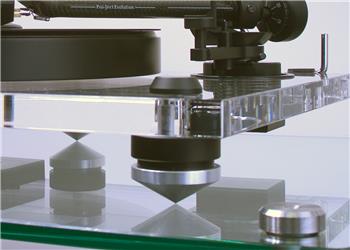

Το δικό μου πικάπ έχει ποδαράκια από συνδυασμό σορμποθάνης και ακίδα:
ανάμεσα στην ακίδα και στον μαύρο κύλινδρο που βιδώνει στο πικάπ υπάρχει σορμποθάνη και αν πιέσεις το πικάπ, συμπεριφέρεται σαν κάποιου είδους ανάρτηση.
Αλλά, σύμφωνα με αυτό:
Έχουμε ας πούμε ένα πικάπ. Ή ένα CD, μη τσακώνεστε, το ίδιο είναι. Τι θέλουμε από τη βάση του? Θέλουμε να επιτύχουμε μηχανική απομόνωση ή μηχανική γείωση; Δηλαδή είναι τόσο πολλοί πια οι κραδασμοί του ντακ ή του πικάπ που πρέπει να τους περάσουμε στο δάπεδο? Τρίχες. Απομόνωση θέλουμε, ώστε να μη περνούν οι κραδασμοί του δάπεδου στην πηγή μας. Και το δάπεδο έχει κραδασμούς, από το ηχείο μας, διότι παίζει μουσική στο χώρο και δονείται όλος ο χώρος. Ναι, ωραία, αλλά και το πικάπ έχει κάποιους κραδασμούς, πχ από το μοτοράκι του, τους οποίους αν τους γειώσουμε μηχανικά, θα έχουμε θετικό αποτέλεσμα. Πως μπορούμε να το κάνουμε αυτό; Μια λύση είναι να βρούμε μια βάση μεγάλης μάζας, πχ μια πλάκα γρανίτη, την οποία θα εδράσουμε στο δάπεδο με μηχανική απομόνωση. Πάνω στην πλάκα του γρανίτη γειώνουμε τους κραδασμούς της πηγής μας, όπου δηλαδή απορροφούνται από τη μεγάλη μάζα του γρανίτη, δηλαδή έχουμε ακίδες κάτω από το πικαπ μας και σορμποθάνη κάτω από το γρανίτη.
η project ακυρώνει την μηχανική γείωση των ακίδων, βάζοντας ανάμεσα σορμποθάνη.
Τι κάνω; βγάζω τα ποδαράκια και βάζω μόνο ακίδες;
Το πικάπ κάθετε σε χοντρή πλάκα γρανίτη, η οποία ακουμπάει με ελαστικά ποδαράκια στο ρακ.
Επίσης το μοτέρ είναι εκτός πικάπ, σε δική του βάση, και τελείωςέκτος του ρακ, πάνω σε τρίποδο, οπότε το πικάπ δε παράγει κραδασμούς από το μοτέρ, για να το γειώσω μηχανικά.

Καλημέρα Μike,
Τα ποδαράκια που έχεις τώρα κάνουν απομόνωση των κραδασμών από το ρακ (στην περίπτωσή σου από τον γρανίτη) προς το πικαπ.
Έχοντας υπόψιν ότι έχεις απαλλαγεί από το πρόβλημα των κραδασμών του μοτέρ μετά την απομάκρυνσή του από το ρακ, θα σου πρότεινα να βάλεις αυτές τις ακίδες που έχεις κάτω από τον γρανίτη και να συνδέσεις μηχανικά το πικαπ σου με τον γρανίτη έτσι ώστε να αυξήσεις την μάζα απόσβεσης (δες το clearaudio champion) ή να το γειώσεις μηχανικά με ακίδες στον γρανίτη (ίσως καλύτερα έτσι λόγω διαφορετικών υλικών και της μεγαλύτερης επιφάνειας που έχει ο γρανίτης)
Πρώτα από όλα όμως πρέπει να δεις τον τρόπο που το bearing και ο βραχίωνας συνδέεται με το chassis.
Εάν τα απομονώνει (μάλλον απίθανο) με κάποιο τρόπο (με λάστιχο πχ) από το chassis, ΙΜΗΟ δεν θα έχει και μεγάλη επιτυχία.
311
100
Καλησπέρα Γιώργο,
Έβαλα τα ποδαράκια του πικάπ κάτω από το γρανίτη και το πικάπ σε ακίδες. Το θέμα είναι ότι τα ποδαράκια αυτά είναι μελετημένα για το βάρος του πικάπ και κάτω από το βάρος του γρανίτη έχουν συμπιεστεί πολύ και η όλη κατασκευή κουνιέται πολύ. Αυτά από ότι καταλαβαίνω δουλεύουν σαν κάποιο είδος ανάρτησης, η οποία τώρα, κάτω από το μεγαλύτερο βάρος κάνει άλλους συντονισμούς. Και από τις πρώτες ακροάσεις μάλλον πλαδάρεψε λίγο το πράγμα.
Η μηχανική σύνδεση που αναφέρεις, προυποθέτει τρύπημα του γρανίτη σε κάποια σημεία για να έρθει να κάτσει το πικάπ και να δέσει μαζί του.
Το πηγάδι και η βάση του βραχίονα, δεν απομονώνονται από το σασί με κάποιο τρόπο, απλά βιδώνουν πάνω ( αν και δε θέλω και πολύ να πειραματιστώ και σε αυτά ;)).
