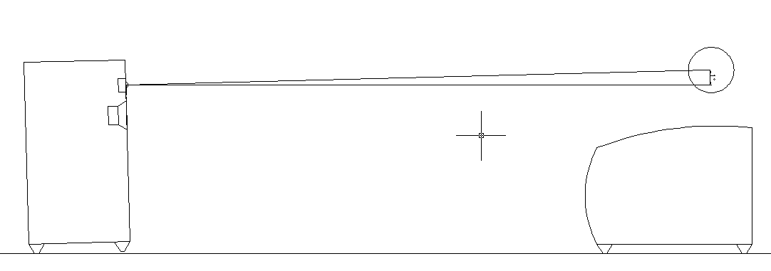

Έχεις και τη δυνατότητα κλίσης του ηχείου προς τα πίσω. Σε απόσταση 3 μέτρων, η διαφορά των 86 από τα 95 εκατοστά (μέσος όρος μεταξύ 91 και 98), είναι μόλις μια μοίρα. Για την κλίση αυτή στο σχήμα, τα μπροστινά πόδια του ηχείου έχουν ανασηκωθεί κατά 12 χιλιοστά, χοντρικά ένα με ενάμισυ εκατοστό, δοθείσης της απόστασής τους από τα πίσω που είναι 45 εκατοστά.

Απάντηση: μηχανική γείωση και απομόνωση, ή όλα όσα θέλετε να ξέρετε για τα "αντικραδα
θεωρητικά, το τουίτερ πρέπει να είναι στο ύψος του αφτιού σου, άρα στα 91 εκ. (εκτός κι αν ακούς στην "όρθια πλάτη", οπότε πας στα 98 εκ όπως λες.)
εφόσον το ύψος του τουίτερ είναι στα 86 εκ, χρειάζεται να σηκωθεί μόλις 5 εκ το ηχείο σου (και 12 εκ αντίστοιχα για την "όρθια πλάτη" που λες.)
θα σου πρότεινα, αντί να σηκώσεις όλο το ηχείο πιο ψηλά, να δοκιμάσεις να αλλάξεις τη γωνία στήριξής του, βάζοντας ένα βιβλίο κάτω από το κάτω άκρο της πρόσθιας μπάφλας του ηχείου σου (1-2 εκ αρκούν), ώστε η πρόσθια μπάφλα να "κοιτάει" λίγο προς τα άνω (έτσι θα σε "σημαδεύει" το τουίτερ εκεί που θες). κάνε μια δοκιμή κ πες μας τι άκουσες.
Κώστα (EAR) και Κώστα (Coyias) σας ευχαριστώ και τους δύο για τις προτάσεις σας. Έβαλα σε εφαρμογή την κοινή σας ιδέα περί ανασηκώματος του μπροστινού μέρους των ηχείων κατά 1-1.5 εκ βάζοντας δύο περιοδικά από κάτω. Εν συντομία, είναι σαν να άκουγα με νέα ηχεία! Ήταν εμφανής η αλλαγή στην συνολική εικόνα της μουσικής σκηνής - θα τολμήσω να πω ότι απέκτησε "βάθος"! Παρατήρησα επίσης ότι πλέον ανεβάζω σε μικρότερο επίπεδο το volume του ενισχυτή για να ακούσω στην ίδια ένταση που άκουγα προηγουμένως! Τα συμπεράσματα εξάχθηκαν μετά από συνεχείς ακροάσεις των ίδιων δίσκων - για να μπορώ να κάνω συγκρίσεις - για ένα διάστημα 5 ημερών.
Οπότε, εν κατακλείδι, διατηρώντας το αρχικό σχέδιο των βάσεων, προχώρησα στην παραγγελία τους μειώνοντας το συνολικό ύψος σε 6εκ. Το υλικό κατασκευής θα είναι κόντρα πλακέ θαλάσσης και θα τοποθετηθούν 3 ακίδες στην κάθε μία βάση. Μόλις έχω ακροάσιμα αποτελέσματα θα επανέλθω με νεότερες εμπειρίες.
Σας ευχαριστώ και πάλι για τις προτάσεις σας και τις συμβουλές σας.
