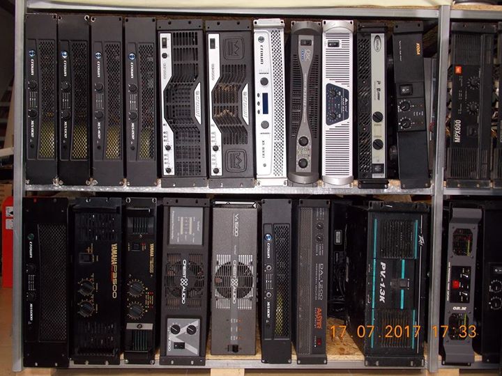

Σίγουρα θα έχει και άλλα καλά μηχανάκια αλλά εξαρτάτε από την κατάσταση που θα τα βρεις και σε τι τιμή θα τα αγοράσεις.
Βάλε και το κόστος συντήρησης και ακόμα πόσο θορυβώδες θα είναι το cooler οπότε πρέπει να επέμβεις για να τους κάνεις αθόρυβους.
Αλλά πιστεύω ότι μπορείς να έχεις πολύ καλά μηχανάκια σε χαμηλό κόστος πάντα με προσωπική εργασία.
Διαφορετικά αγόρασε καινούργια σε επαγγελματική σειρά. Εγώ έχω έναν qsc και φαντάσου δουλεύει χωρίς cooler ούτε καν το χρειάζεται για χρήση που του κάνω.
Το πως θα επέμβεις στο cooler εξαρτάτε από την πόλωση των τρανζίστορ.

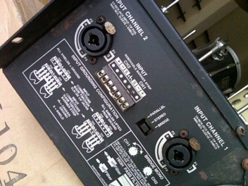

εγω ειμαι παντελως ασχετος (αντε ξερω ποια ειναι η σωστη ακρη στο κολλητηρι ...) ,απο την αλλη ο τυπος που εχει τα εργαλεια φτιαχνει συστηματα σε αμαξια ( with the greatest respect στο caraudio) και οσο να 'ναι φοβουμαι μιολια ...
απο rca φανταζομαι μπορω να του δωσω σημα ε ? πως τα λενε τα βυσματα του βρε παιδια ?

Παντως αυτες δεν ειναι speakon υποδοχες.
Τα speakon χρησιμοποιουνται για συνδεση ηχειων.
Τα inputs 1&2 που φαινονται στη φωτο ειναι κατι υβριδικες υποδοχες της Neutrik για balanced συνδεση, που δεχονται και το XLR βυσμα αλλα και το καρφι 1/4", TRS.
Ειναι αυτο
Επισης αυτο στη μεση ειναι ενα αφαιρουμενο πλαστικο strip σαν ηλεκτρολογικη κλεμα ενα πραγμα, στο οποιο μπορεις να συνδεσεις απευθειας γυμνο καλωδιο, σε balanced συνδεσμολογια παντα.
Αρα για να δωσεις σημα απο rca θελεις μια μετατροπη απο single ended σε balanced.
