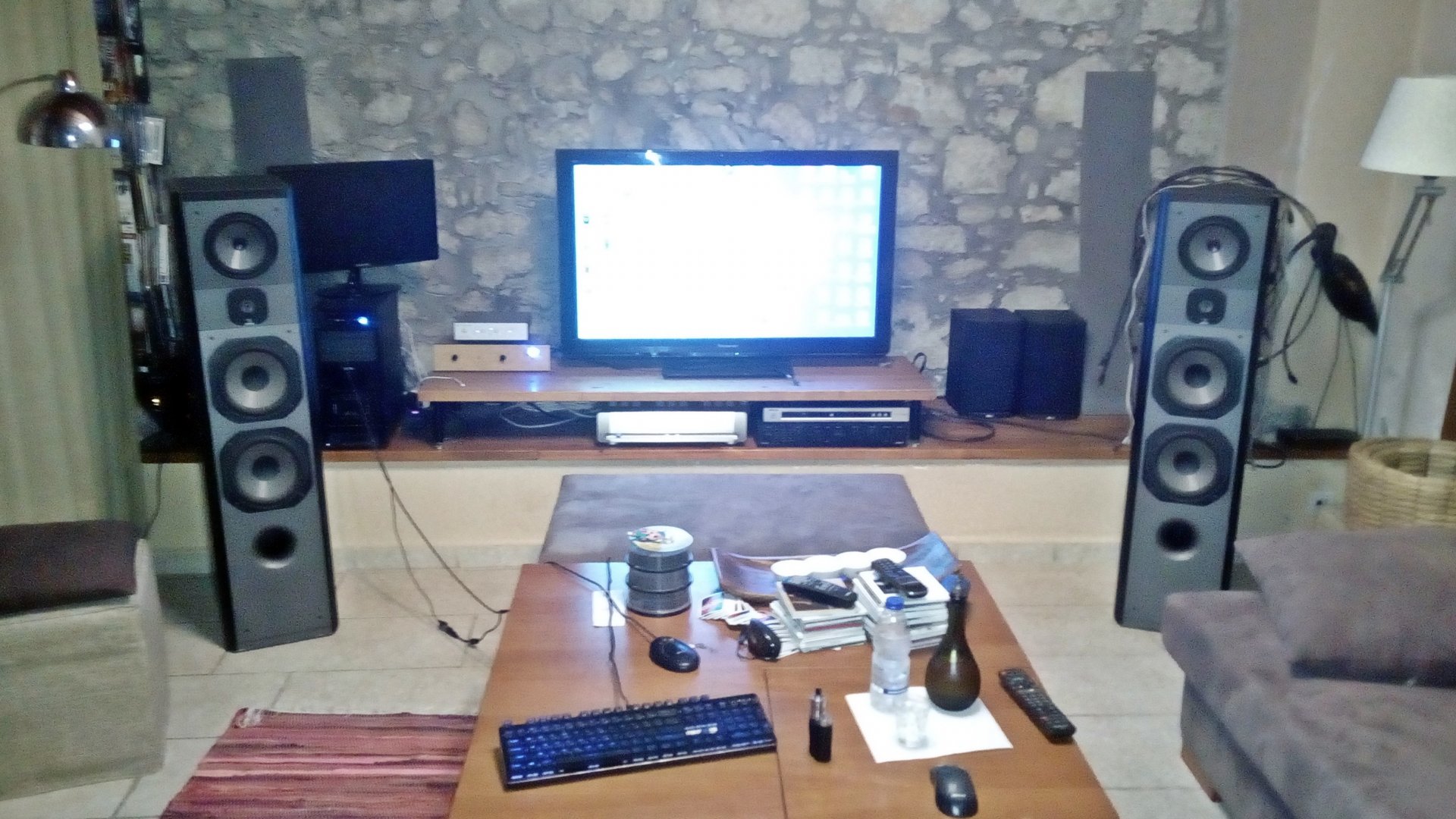

Εν αρχην ην' ο χωρος, δηλ. 5,82 μηκος χ 3,9 πλατος χ 2,65 υψος .
Τα μουλαρια με την αφεντια μου ειμαστε τοποθετημενοι σε τριγωνο (ουχιν πανοραματος) με μηκος πλευρας 2,4. Τα zμπρωχνει ο παρασαουντας , τον οποιο οδηγει το B1 της first watt .Το dac ειναι το dacmagic της cambridge audio που παιρνει σημα μεσω του m2 tech το 2 απο τον υπολογιστη μου.
Το ολον εδω
Η οδηγηση δεν ειναι επαρκης μου εξηγησε ο ημιθεος - οποτε παιζω μονο με το πρωτο βατ :whistling: . Οι προβληματικες συχνοτητες του χωρου ειναι 28 42 68 hz αν ειναι τα μαθηματικα μου καλα και την τελευταια τουλαχιστον ακουγεται να την διεγειρουν τα μουλαρια
Δωστε πονο !!!

3) Την απόσταση του τριγώνου να τήνε κάμεις 2 μέτρα.
4) Να βάνεις σαμπγούφα, ντιράκ, τρήτμεντς κλπ. κλπ.

3) Με 4 οχταϊντσα μρε κουμπαρε ? το λεει κι ο ημιθεος αφου

οχταιντσα η όχι θες σαμπ.
ο παρασαουντας δε φτανει ούτε για ζητω
πουλα τον και Πάρε ένα ncore 400αρι

το xtz είναι μικρο και δε τρελαίνομαι κιόλας για τα ice.
καλύτερα hypex ucd η coldamp.
o crown που έχω είναι μονο για δοκιμη.κανη τρελή φασαρία ο ανεμιστήρας και
δε παιζει και πατέντα.

On wall τοποθέτηση των ηχείων πάνω στον πέτρινο τοίχο θα σου δώσει καλό γκεϊν χαμηλά, απλώς θα θέλει και λίγο πετροβάμβακα μόνο πίσω από το ηχείο (δε χρειάζεται να φαίνεται) για να παραμείνουν γλυκιές οι μεσαίες..
Ε, για τέρμα κάτω θα είναι απαραίτητη η χρήση σάμπ, αλλά με on wall θα γεμίσει πολύ κει κατ.
Το ηχείο αντέχει μεγάλες αποστάσεις ακρόασης, δεν έχει ανάγκη. Απλώς θέλει πολύ δυνατή οδήγηση για τέτοια κόλπα, και τριτμεντς στο χώρο. Όσο πιο μικρή την έχεις (την απόσταση ακρόασης) τόσο λιγότερο χρειάζεσαι τα τριτμεντς.
Το ολον εδω
Δωστε πονο !!!
Φαινεται στη φωτο ο "παγκος" πισω απο τα ηχεια ε ? on wall ενοεις λοιπον και ον δε παγκος ? με την καταληλη κλιση φυσικα ... ?
αρπατε τη απιστοι - αφου εχω διαβασει ημιθεο σας λεω ...
μια προταση - το απολυτως οικονομικοτερο παρακαλω

Δε τον είχα προσέξει τον πάγκο..
Κει πάνω θέλει να μπει για βέλτιστη απόκριση, αλλά ανάποδα το ηχείο σα τον Τουλ κι εσύ, και λίγο σήκωμα να έρθει το Τουίτερ στο ύψος του αυτιού όταν κάθεσαι.
Το απολύτως οικονομικότερο είναι ενκορ σε μορφή φιούζιον. Μιλάς με ζαπαντη.

ανάποδα το ηχείο
αναποδα ?
δε θα μου ξαναμιλησει κανεις !
θα με δειρει η μαμα μου !
θα χρειαστω στιβαρη βαση ομως .... ή να τα αναρτησω απο το ταβανι ?
