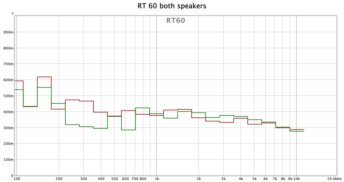

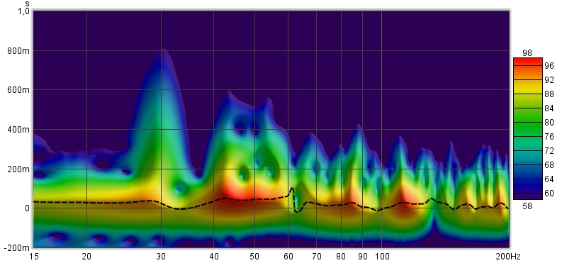

Και εγικεν η ωρα και ηπεσε βαρυς ο πελεκυς του back απανω στη Συστηματαρα μου.
Τ αποτελεσματα ητανε αναμενομενα για μενα ... κατι μακαροναδες και χρωματιστα τοπια , απου δε κατεχω ηντα λενε ... εσεις απου κατεχετε ηντα λετε για τανε τα πραματα ?

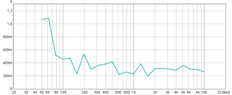

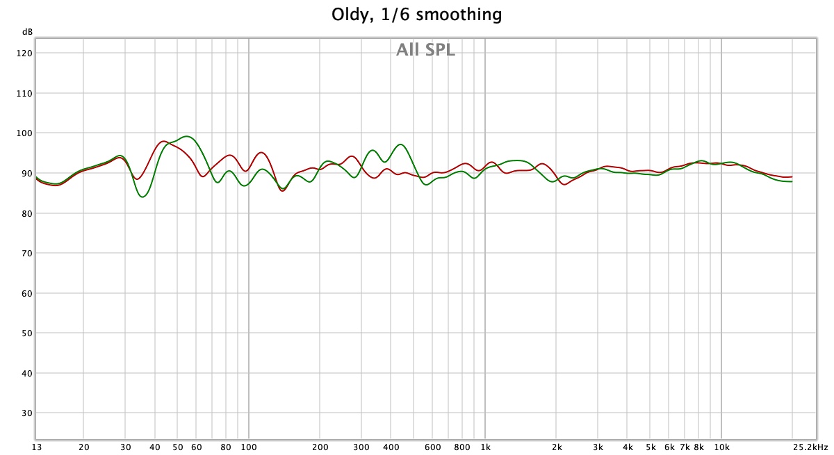

Ο @oldy μου έστειλε το αρχείο, το παρουσιάζω στην μορφή που είναι απλή ,κατανοητή και κοινώς αποδεκτή:
Μερικά σχόλια:
Τα ηχεία εχουν κάποιες ανομοιομορφίες, κυρίως μεταξυ 300-400Hz. Η διαφορά των 7db θα τραβάει την εικόνα προς το πράσινο (δεν ξέρω ποιο είναι) σε εκείνες τις νότες.
Παίζουν πολύ φλατ, και αυτό είναι κακό. Θα τσιρίζουν δυστυχώς. Θέλει κατηφόρα. Απο την άλλη τα room modes μεταξύ 40-60Hz ευτυχώς εξισορροπούν αυτήν την φλαταδούρα - έστω εν μέρει.
Δεν υπάρχουν σοβαρες ακυρώσεις.
Οι χρόνοι αντήχησης είναι αξιοπρεπείς, έχουμε δει πολύ χειρότερους.
Γενικό συμπέρασμα: Παίζει, αλλά χωράει βελτίωση.

Κύριος, μια χαρά είσαι, λίγη εφαρμογή ταργκετ κερβ μόνο θες.
Λίγη βοήθεια θέλει το μπάσο, κάτω από τα 40, και μια κατηφόρα τα μεσαιοπρίμα.
