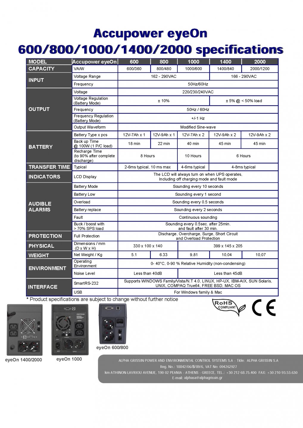

Τα περισσότερα < 1000VA έχουν την ίδια μία μπαταρία ~7Ah μέσα, δεν έχουν ουσιαστικές διαφορές στην αποθηκευμένη ενέργεια, απλά στην μέγιστη ισχύ που μπορούν να δώσουν.
Προσωπικά για πρώτο μικρό UPS ίσως να προτιμούσα εξόδους Schuko για περισσότερη ευελιξία.
Όσον αφορά στις προτάσεις που αναφέρθηκαν, και τα Eaton είναι αρκετά καλά.
Οκ, αν και στα accupower παίζει π.χ.
http://www.alphagrissin.gr/el/produ...page=flypage.tpl&product_id=19&category_id=76
