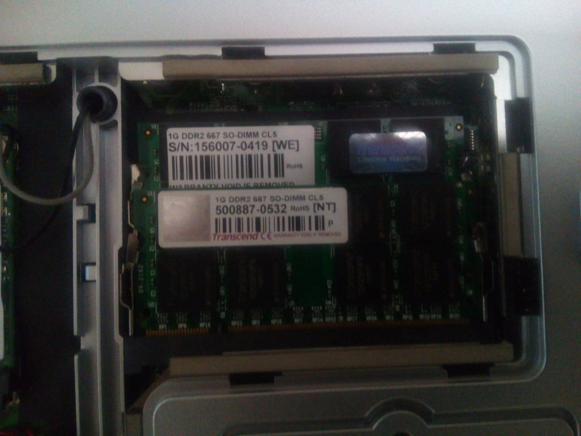

Καλημέρα σας,
πέρασα χθες τα win 10 σε ένα παλιό laptop το οποίο είχε 4 gb ram. Είχε αρχικά 2gb και κατόπιν είχα προσθέσει άλλα 2, τα εικονιζόμενα.
Πριν περάσω τα 10άρια είχε τα xp και αναγνώριζε κανονικά και τα 4. Τώρα βλέπει μόνο τα 2.
Τι συμβαίνει;

Καλημέρα σας,
Τι συμβαίνει;
Τα εικονιζόμενα είναι 2 SO-DIMMs του 1GB, δηλαδή αθροιστικά 2GB, και είναι μάλλον απίθανο να έχει επιπλέον μνήμη πάνω στη μητρική ο συγκεκριμένος φορητός...
535
731
Είμαι σίγουρος ότι είχαν μπει 2 επιπλέον και νόμιζα ότι είναι αυτές.
Επίσης χθες που τον τσέκαρα όταν ακόμα είχε τα xp, έδειχνε 4 και σίγουρα είχε 4 γιατί τα προγράμματα που δούλευα τότε δεν έτρεχαν καθόλου με 2 gb, γιαυτό υποχρεώθηκα και πρόσθεσα άλλα 2.
Το απόγευμα θα δω ποια μητρική είναι και θα σας ενημερώσω.
