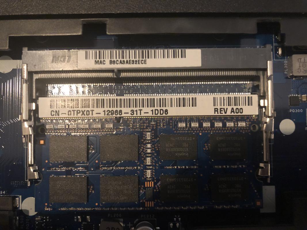

και μου ανοιξε η ορεξη και για αναβαθμιση της ram απο 4gb σε 8gb...
να δω που θα βρω μνημη τωρα καταλληλη

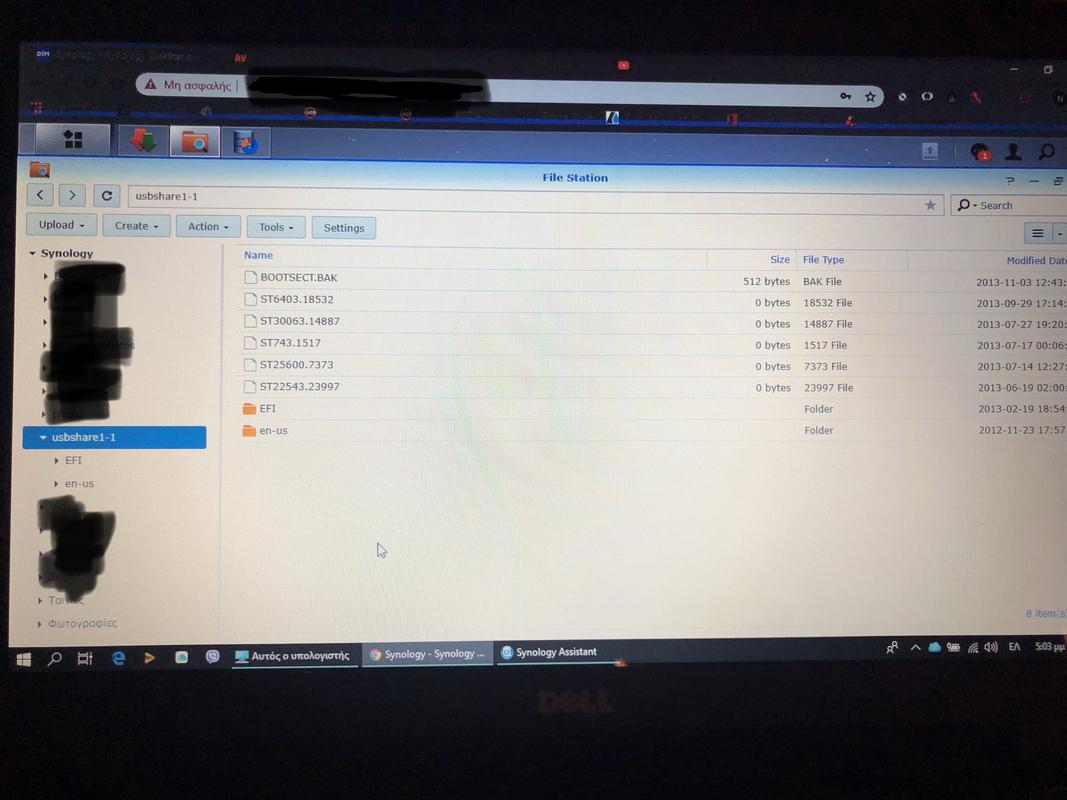

οταν συνδεσω μεσω της θηκης τον παλιο δισκο του λαπτοπ στο λαπτοπ παροτι χτυπαει ειδοποιηση πως συνδεθηκε συσκευη κτλ
δεν τον βλεπω στο "Ο υπολογισυης μου"
οταν τον συνδεω στον synology τον βλεπει επισης αλλα εκει μπορω να δω και τα περιεχομενα του
πως ομως τον κανω φορματ απο τον synology??
μου λεει ειναι σε διενεξη με τον sasmung

Μήπως είχες αντιγράψει με κάποιο εργαλείο αυτόν τον δίσκο στον Samsung;
Εάν κάνεις δεξί κλικ εκεί που λέει "Δίσκος 1" (εκεί που έχεις τον δείκτη του ποντικιού) τί επιλογές έχεις; Αν έχεις επιλογή "Online" ή το Ελληνικό ισοδύναμο, διάλεξέ το.
Αν κάνεις δεξί κλικ πάνω στα επιμέρους partitions (αυτά με τα δεδομένα, δηλαδή αυτό με τα 420GB, και ίσως αυτά με τα 30GB και 14GB) σε αφήνει να τους δώσεις γράμμα δίσκου (πχ D:, E:. F:. κλπ);
Είναι ο δίσκος που αντικατασταθηκε στο λαπτοπ
Ειναι ο ενας migration στον άλλον
Τωρα εχω συνδέσει τον παλιο hdd στον synology και σβήνω ολα τα δεδομένα του χειροκίνητα
Ελπίζω να δουλέψει
Ελπίζω να δουλέψει
Ακόμη και μετά που θα τα σβήσεις μπορεί να σου κάνει το ίδιο. Μπορείς όμως να αλλάξεις και χειροκίνητα την ταυτότητα του δίσκου, ρίξε μια ματιά εδώ:
https://www.maketecheasier.com/fix-disk-signature-collision-error-windows/
